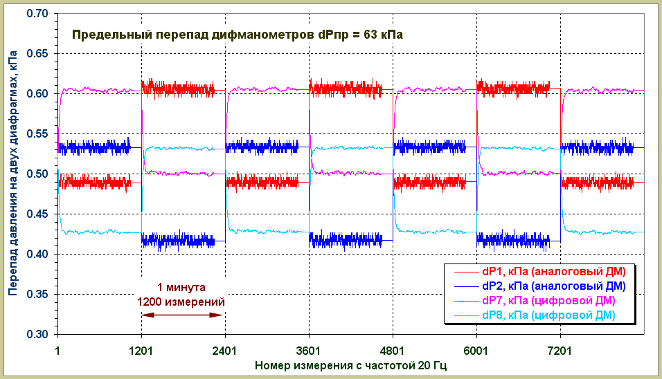

AGL 47 Опубликовано 15 Октября 2012 Жалоба Опубликовано 15 Октября 2012 На время переключений расчет ведется "по среднему" - т.е. по стандартным значениям или по среднему значению до и после переключения? На время, пока клапана отключают от ДМов "старые" импульсные линии и подлючают "новые" (т.е. идёт процесс перестановки ДМов) расчет перепада ведется по-среднему за 256 измерений, предшествовавших началу перестановки. На прилагаемой иллюстрации видно, что в конце каждой минуты (здесь перестановка выполняется раз в минуту) перепад = константа. Эта константа рассчитана как среднее за 256 измерений перепада до того момента, как проходит команда "начать перестановку". Цитата
AGL 47 Опубликовано 15 Октября 2012 Жалоба Опубликовано 15 Октября 2012 (изменено) Идея интересная. Логичная. Понравилось! Большой вопрос с переключениями и переходными процессами во время переключений (ранее приводились картинки). Но как они влияют. Любопытно как поведут себя дифманометры при такой частоте переключений. Переходные процессы имеют место быть, но они краткосрочные и никак не влияют на результаты измерений - на время перестановки "в зачёт" идет средний перепад, измеренный до начала перестановки. (Об этом упоминалось выше). На картинке мы видим, что пара расходомеров с Qmax = 10000 кг/ч ведет себя весьма стабильно при измерении расходов около 100 кг/ч (Q = 0,01*Qmax). Тут ДМы переставляются 1 раз в час, поэтому хорошо видна "дифференциальная змейка". Эти расходомеры работали в закрытой системе, реальная утечка равна нулю. Но при измерении перепада dP = 0,0001*dPmax (dPmax = 100 кПа) по известным причинам возникло рассогласование масс в среднем 65 грамм за час. Из рисунка также видно, что в случае работы этой пары ДМов в классическом режиме при их существующей градуировке метрологическая "утечка" (или "подпитка") составила бы около 20 кг за час. Дифференциальный метод измерений превратил эти +/-20 кг/ч рассогласования в 0,065 г/ч. Частота переключений никак не сказывается на работе дифманометров. По крайней мере, ничего подозрительного в поведении ДМов не было замечено в течении трёх лет работы двух и трёх пар ДМов с частотой перестановки 1 раз в минуту. И клапана в ускоренном режиме работы переключились столько раз, что этих срабатываний клапанов хватило бы на 70 лет эксплуатации с частотой переключения 2 раза в час. Первая ДИС была введена в промышленную эксплуатацию 3-го ноября 2010 года на почти закрытой (относительный водоразбор - 2,5%) тепломагистрали Ду900. Пока каких-либо подозрений на качество её работы нет. Изменено 15 Октября 2012 пользователем AGL Цитата

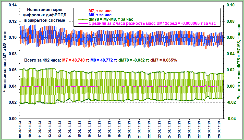

rmetr 251 Опубликовано 16 Октября 2012 Жалоба Опубликовано 16 Октября 2012 Красиво. Хочется еще увидеть картинку переходного процесса без усреднения. В реальных значениях. Наверняка есть такая? Дифманометры без проблем проходят поверку после эксплуатации? Наверняка поверяли/калибровали их гораздо чаще чем МПИ. Цитата

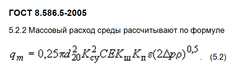

AGL 47 Опубликовано 16 Октября 2012 Жалоба Опубликовано 16 Октября 2012 Массовый расход измеряется косвенным способом, через объёмный расход, температуру и давление. В ГОСТ 8.586-2005, как и во всех предыдущих НД на РППД, дана формула расчета массового расхода. По этой формуле осуществляется расчет массового расхода, минуя расчет объемного расхода, во всех вычислителях, адаптированных к работе с РППД. Цитата

AGL 47 Опубликовано 16 Октября 2012 Жалоба Опубликовано 16 Октября 2012 (изменено) Красиво. Хочется еще увидеть картинку переходного процесса без усреднения. В реальных значениях. Наверняка есть такая? Дифманометры без проблем проходят поверку после эксплуатации? Наверняка поверяли/калибровали их гораздо чаще чем МПИ. Вот здесь: http://metrologu.ru/index.php?app=core&module=attach§ion=attach&attach_rel_module=post&attach_id=3502 имеется картинка с реальным поведением токов ДМов при их перестановке. В данном случае ДМы работали на перепаде, близком к нулю (ток - чуть больше 4 мА). Некоторые токовые ДМы из УУ газа, тепла и т.д. (EJA110A кл. 0,075) уже по несколько раз "сходили" в поверку, и всякий раз успешно. А минувшей весной ради любопытства свезли в ТЕСТ-СПб парочку новых для нас цифровых ДМов EJX110A кл. 0,04, которые уже отработали на испытаниях года полтора-два. Любопытство было удовлетворено: ДМы успешно подтвердили свой класс 0,04. Изменено 16 Октября 2012 пользователем AGL Цитата

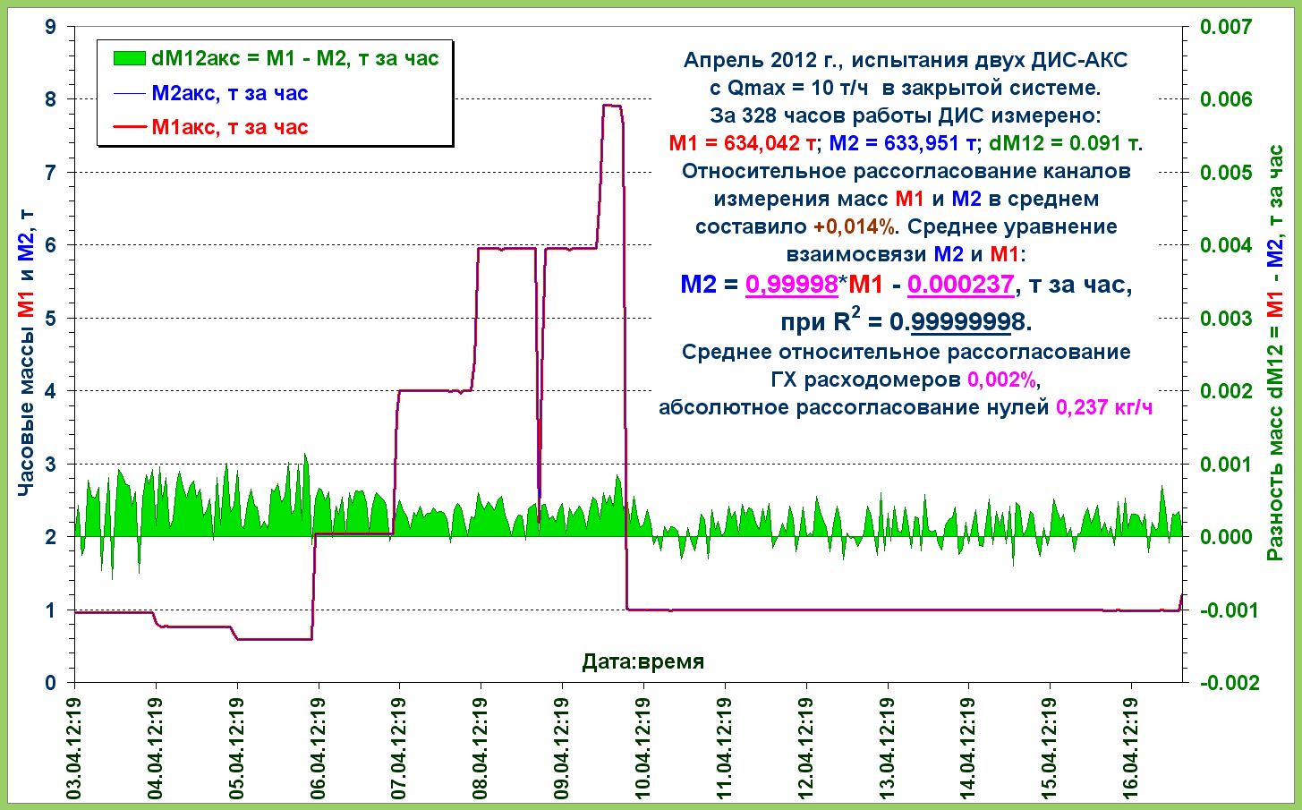

AGL 47 Опубликовано 16 Октября 2012 Жалоба Опубликовано 16 Октября 2012 Александр Григорьевич! Добрый день! Как Ваши эксперименты с группой колен? Добрый день, Елена! Пока, к сожалению, никак. Еще в апреле была сделана длительная контрольная проливка двух пар дифРППД (см. картинку), были получены рассогласования масс по диапазону измерений, и хотели уже перед 1-й диафрагмой поставить 6 колен в разных плоскостях, на расстоянии 5*Ду от СУ. И снова пролиться в диаразоне расходов 20:1, и посмотреть, как изменилось рассогласование масс М1 и М2. Изменение этого рассогласования и даст ответ на вопрос о влиянии колен на фактическую погрешность к-та истечения (которая не по ГОСТу, а по факту). Затем мы хотели поставить колена на 10*Ду, на 15 и т.д. Но не судьба - было много других забот/хлопот, и эти полезнейшие опыты перенесены, скорее всего, на зиму. А вот влияние других сопротивлений (конфузор, диффузор, плохообтекаемое тело, шаровый кран и т.д.) уже изучено. Результат: всё оказалось куда приятнее, чем про то написано в ГОСТ 8.586-2005... Надеемся, что и про "комбинации колен" тоже скоро всё узнаем Цитата

allar 90 Опубликовано 16 Октября 2012 Жалоба Опубликовано 16 Октября 2012 Массовый расход измеряется косвенным способом, через объёмный расход, температуру и давление. В ГОСТ 8.586-2005, как и во всех предыдущих НД на РППД, дана формула расчета массового расхода. По этой формуле осуществляется расчет массового расхода, минуя расчет объемного расхода, во всех вычислителях, адаптированных к работе с РППД. Если Вы внимательно изучете эти формулы и как они выводятся, то поймёте, что имеет место пересчёт с объёмного расхода на массовый с коррекцией по температуре и давлению. Цитата
