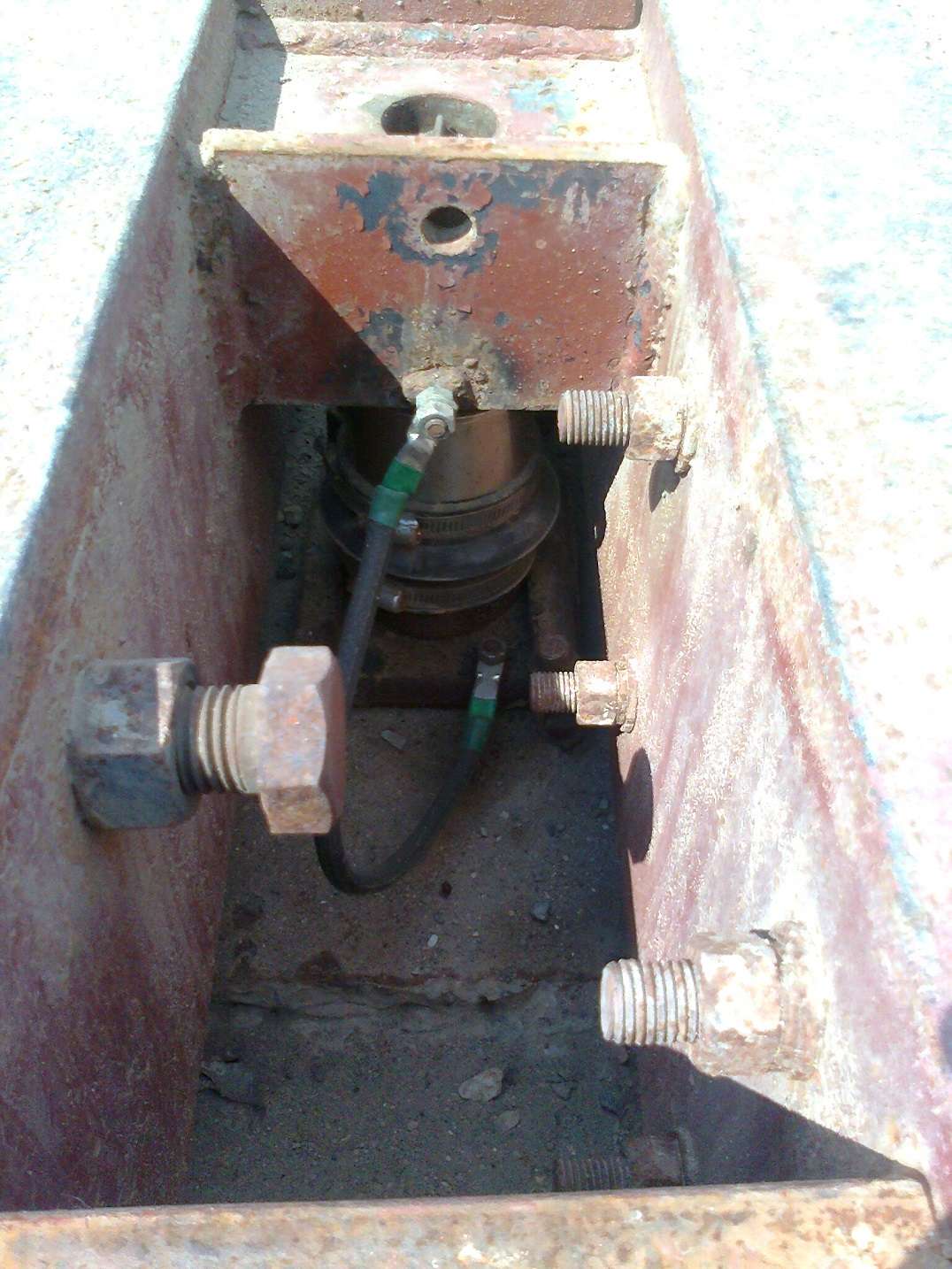

А мне в прошлом году довелось поремонтировать автовесы с такими датчиками. Обычные датчики колонного типа. Насчет их английского происхождения есть большое сомнение. За два года работы весов, причем не в сильноинтенсивном режиме(до 5 автомашин в день),вышли из строя три датчика из шести. Сейчас не знаю даже что с этими весами. По крайней мере в прошлом году хозяева этих весов (МУП Вологдагорводоканал), сказали что ремонтируют их в последний раз.
