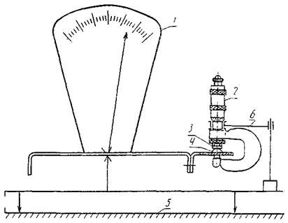

walknru 0 Опубликовано 24 Марта 2020 Жалоба Поделиться Опубликовано 24 Марта 2020 Подскажите по поводу определения измерительного усилия микрометра: кто как делает в смысле того, куда упирать пятку микровинта? В чашку весов? На схеме из методики поверки к чашке весов будто что-то прикреплено специально для того, чтобы упирать микровинт. И кто что использует в качестве "вставки с плоской или цилиндрической поверхностью"? Зачем она вообще нужна? Цитата Ссылка на комментарий Поделиться на других сайтах Прочее
