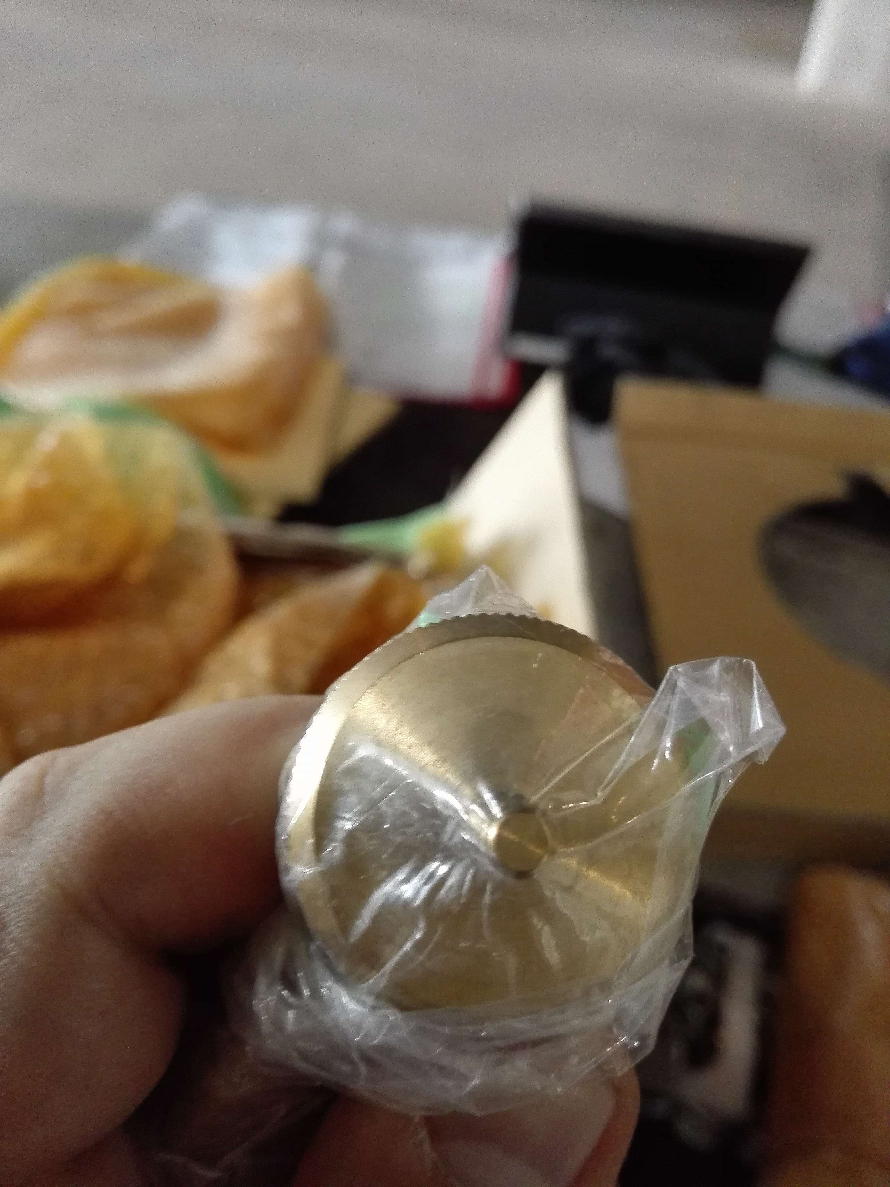

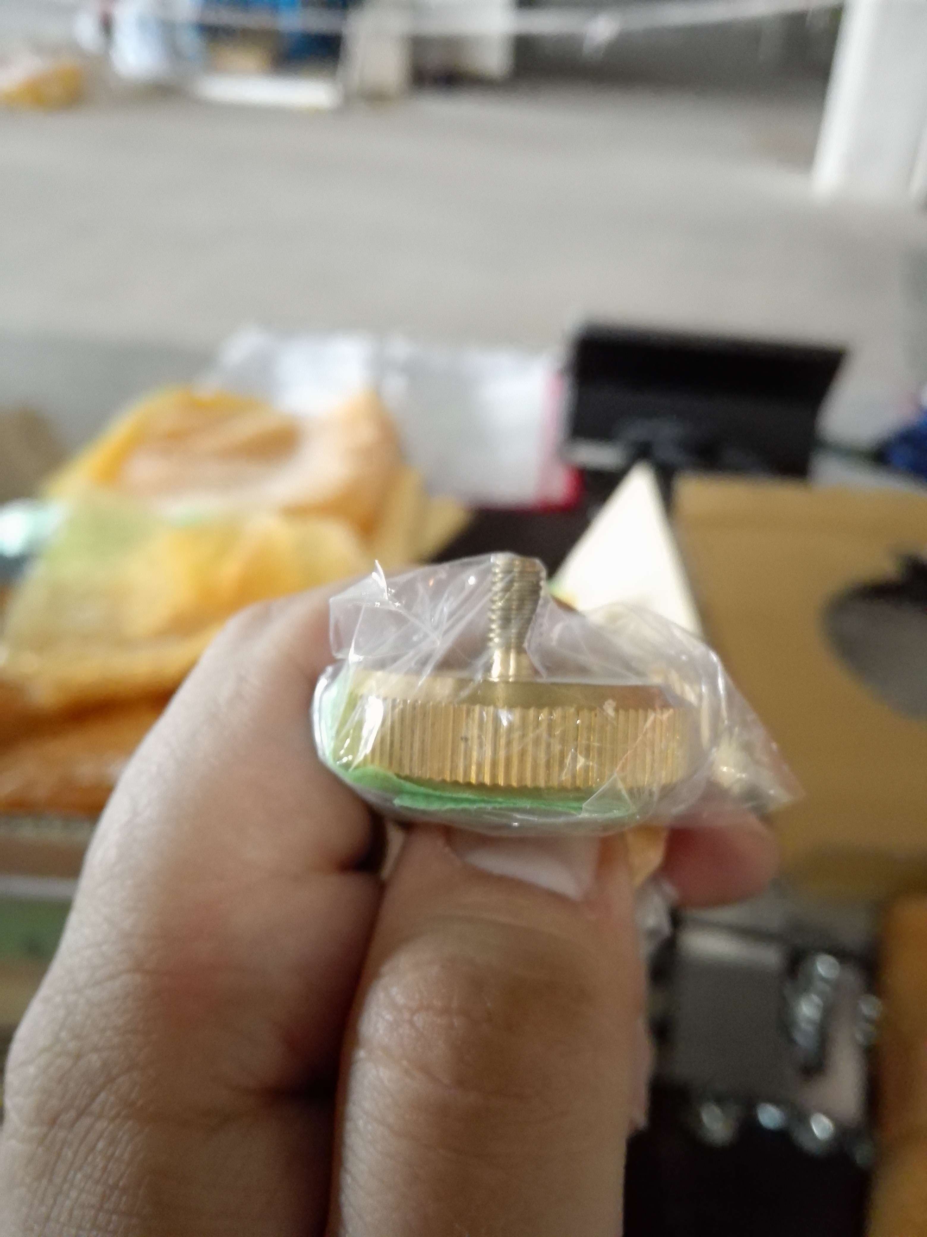

metmot 64 Опубликовано 1 Октября 2015 Жалоба Поделиться Опубликовано 1 Октября 2015 (изменено) Вам такие гири нужны? Изменено 1 Октября 2015 пользователем metmot Цитата Ссылка на комментарий Поделиться на других сайтах Прочее
Shmidt64 91 Опубликовано 1 Октября 2015 Жалоба Поделиться Опубликовано 1 Октября 2015 В принципе, опыт у Серконса по утверждению типа машин динамического баланса есть, судя по номеру ГР 56486-14, и делают они через ВНИИМ им. Менделеева СПб. Вобщем мы попадаем в сферу ГРОЕИ, а именно гл. 1 ст. 1 часть 3, пункт 19 ФЗ № 102 (ред. от 21.07.2014) это 19) обеспечении безопасности дорожного движения, что вряд ли для Вас подходит, там несколько другие категории. Ваша сфера может быть 14)выполнении работ по оценке соответствия продукции и иных объектов обязательным требованиям в соответствии с законодательством Российской Федерации о техническом регулировании. Цитата Ссылка на комментарий Поделиться на других сайтах Прочее
Мария Горбунова 0 Опубликовано 1 Октября 2015 Автор Жалоба Поделиться Опубликовано 1 Октября 2015 Вам такие гири нужны? Ага, примерно такие. Вот фото калибровочной гири (была в комплекте с балансером). Цитата Ссылка на комментарий Поделиться на других сайтах Прочее
