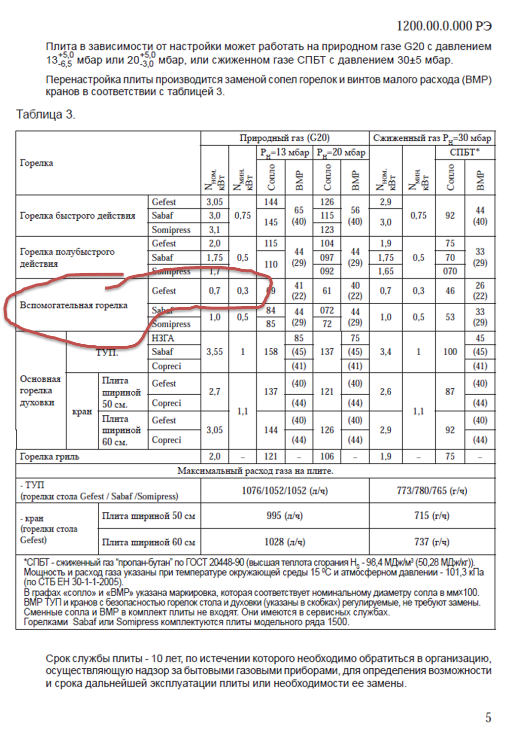

Lyuba 138 Опубликовано 5 Мая 2016 Жалоба Поделиться Опубликовано 5 Мая 2016 Я не увидела в РЭ минимальный расход. где вы его видите? Цитата Ссылка на комментарий Поделиться на других сайтах Прочее

boss 414 Опубликовано 5 Мая 2016 Жалоба Поделиться Опубликовано 5 Мая 2016 Я не увидела в РЭ минимальный расход. где вы его видите? Да вот же, в таблице 3 Цитата Ссылка на комментарий Поделиться на других сайтах Прочее

Lyuba 138 Опубликовано 6 Мая 2016 Жалоба Поделиться Опубликовано 6 Мая 2016 Я не увидела в РЭ минимальный расход. где вы его видите? Да вот же, в таблице 3 Заодно просветите, если не сложно, как из кВт получить м3/ч. Цитата Ссылка на комментарий Поделиться на других сайтах Прочее
