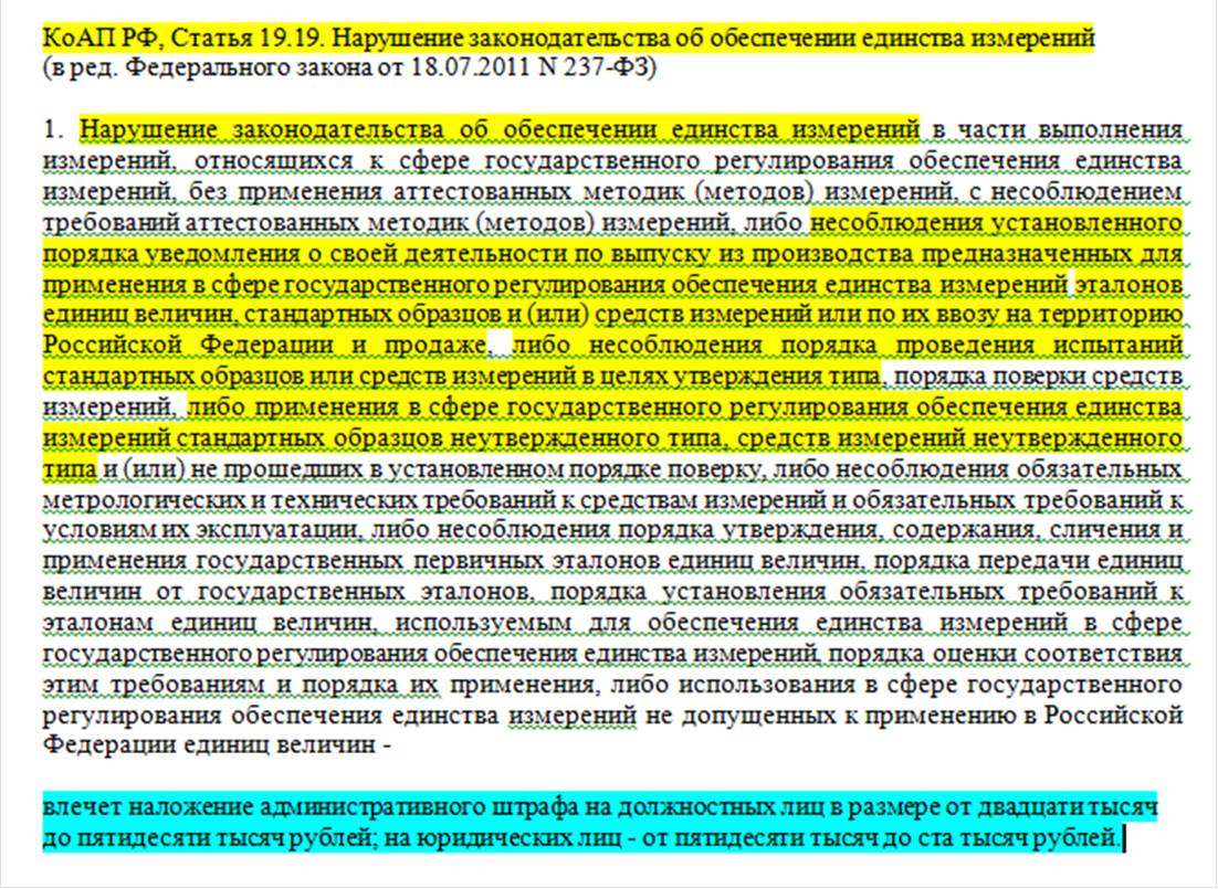

boss 418 Опубликовано 28 Июня 2016 Жалоба Опубликовано 28 Июня 2016 (изменено) <Мицар> "Что грозит в этом случае производителю? Требование какого документа он нарушил? За что и на основании чего он может быть привлечен к ответственности?" "Проверим его устойчивость в условиях дикого капитализма!" А Вы лично изучали, например, КоАП РФ? А именно: статью 19.19. «Нарушение законодательства об обеспечении единства измерений», часть 1? Нет? «Я не херувим, у меня нет крыльев, но я чту уголовный кодекс - это моя слабость».© Изменено 28 Июня 2016 пользователем boss Цитата
