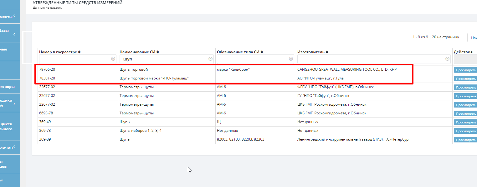

Vikt 0 Опубликовано 26 Августа 2021 Жалоба Поделиться Опубликовано 26 Августа 2021 Спасибо. На сколько я понимаю ПОВЕРЕННЫХ ЩУПОВ в стране не так уж и много. (Выделены красной рамкой). 1Калиброн с китайским щупом и 2)Туламаш (у которой сейчас проблемы из-за попытки рейдерского захвата) Может кто подскажет где взять ПОВЕРЕНЫЕ щупы №2 70 мм 0,02-0,5 мм? Цитата Ссылка на комментарий Поделиться на других сайтах Прочее
