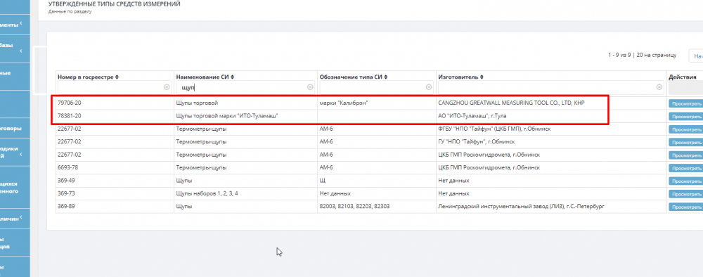

gorby 139 Опубликовано 12 Мая 2015 Жалоба Опубликовано 12 Мая 2015 Если вдруг кому нужно - есть ТУ и МП на щупы производства "Туламаш". Там нет ничего особо нового, но есть кое-какие отличия от измероновских. И, что характерно, ни в ТУ, ни в МП нет ни слова о желобчатости. Это к тому, что если Вам вдруг бракуют туламашевские щупы по желобчатости - они не правы... МП 3936-003-81515140-2014 Наборы щупов Туламаш. Методика контроля.pdf ТУ 3936-003-81515140-2014 Щупы Туламаш.pdf МП 3936-003-81515140-2014 Наборы щупов Туламаш. Методика контроля.pdf ТУ 3936-003-81515140-2014 Щупы Туламаш.pdf Цитата
Ника 1325 Опубликовано 12 Мая 2015 Жалоба Опубликовано 12 Мая 2015 Если вдруг кому нужно - есть ТУ и МП на щупы производства "Туламаш". Там нет ничего особо нового, но есть кое-какие отличия от измероновских. И, что характерно, ни в ТУ, ни в МП нет ни слова о желобчатости. Это к тому, что если Вам вдруг бракуют туламашевские щупы по желобчатости - они не правы... Спасибо за документы. Но. Вообще-то это не МП (хоть в названии документа такие буквы и содержатся), а методика контроля. И поверке они не подлежат, т.к. не вносились в Госреестр. Значит только калибровка, или как написано и в ТУ, и на методике, и по тексту - контроль. Возникает вопрос - кто их может забраковать? Поверитель не может, это не поверка. "Калибровщик" или "контролер"? Но я еще не видела документа типа "Извещения о непригодности", где в тексте бы была фраза "по результатам калибровки (или контроля) СИ признано не пригодным к применению". Пока только "по результатам поверки". Цитата
