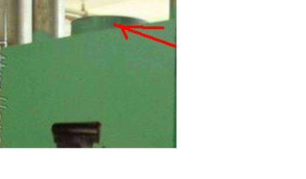

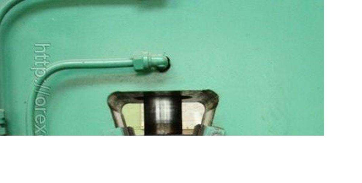

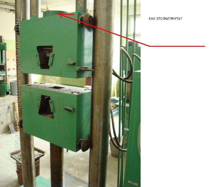

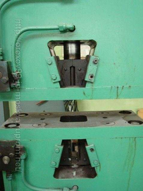

Сори за вступление.. Нагрузили на меня разрывную машину.. Прост больше в городе не кому.. Машина работает, все путем.. Но с верхнего захвата, вернее с цилиндра по штоку течет масло ручьем.. уплотнение поменят, ноу проблем.. Проблема разобрать узел.. всё поснимал, предполагаю куда должно всё разбираться, ан нет, не идет.. Боюсь поломать.. Девчатжалко.. На носу атестация лаборатории, но с потеками масла не атестуют.. Может у кого разрез в паспорте есть? Или кто разбирал? Просьба помочь.. Машина второй день стоит.. У нас паспорт есть и схама есть . Короче всё есть кроме устройства или разреза узла.. Пробовал снизу надавить домкратом, так вся бандура поднимается..

Я верхний захват разбирал следующим способом:
1.Снимается верхняя опорная шайба. Это та часть на фото которой у вас написано: "Как это вытянуть?".Она наверняка у вас просто капитально прилипла. Нужно по ней постучать и просто достать наверх.
2.Под шайбой увидите как закреплен верхний цилиндр. Если память не изменяет, то там стопорное кольцо, которое нужно будет снять. Вроде бы там еще должна быть крышка, закрепленная несколькими винтами.
3.Отсоединить две медные трубки, подходящие к этому цилиндру.
4.Достать цилиндр через верх.
