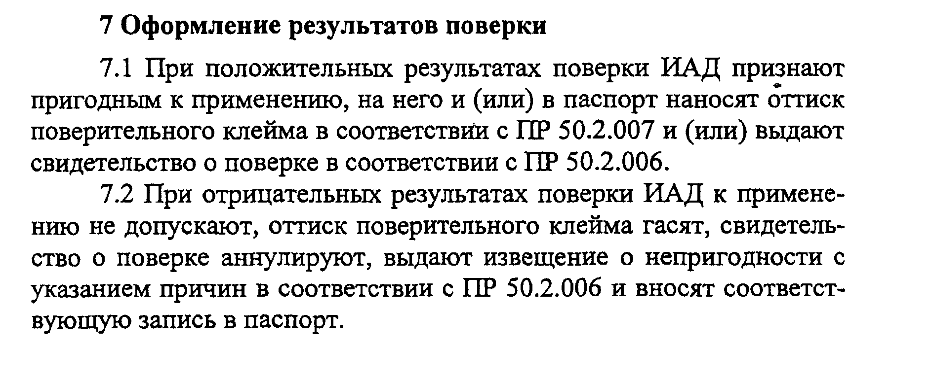

Gалина 0 Опубликовано 20 Марта 2019 Жалоба Опубликовано 20 Марта 2019 Добрый день! Нужна помощь. закупаем в санаторий тонометры и все поставщики говорят что теперь клеймо о поверке на корпусе не ставится только на коробке. А возможно ли так? Цитата
evGeniy 1087 Опубликовано 20 Марта 2019 Жалоба Опубликовано 20 Марта 2019 26 минут назад, Gалина сказал: Добрый день! Нужна помощь. закупаем в санаторий тонометры и все поставщики говорят что теперь клеймо о поверке на корпусе не ставится только на коробке. А возможно ли так? А что написано в описании типа? Цитата
Логинов Владимир 895 Опубликовано 20 Марта 2019 Жалоба Опубликовано 20 Марта 2019 1 час назад, Gалина сказал: Добрый день! Нужна помощь. закупаем в санаторий тонометры и все поставщики говорят что теперь клеймо о поверке на корпусе не ставится только на коробке. А возможно ли так? Название тонометра? Цитата
Специалисты Фёдоров_Ф 300 Опубликовано 20 Марта 2019 Специалисты Жалоба Опубликовано 20 Марта 2019 1 час назад, Gалина сказал: ...теперь клеймо о поверке на корпусе не ставится только на коробке Не может такого быть. Корпус, формуляр (паспорт), свидетельство о поверке - возможные места нанесения знака поверки. Цитата
Gалина 0 Опубликовано 20 Марта 2019 Жалоба Опубликовано 20 Марта 2019 механический тонометр ВР AG 1-20 Цитата
Логинов Владимир 895 Опубликовано 20 Марта 2019 Жалоба Опубликовано 20 Марта 2019 6 часов назад, Gалина сказал: механический тонометр ВР AG 1-20 https://fgis.gost.ru/fundmetrology/registry/4/items/361106 поверяется по Р 50.2.032-2004 ГСИ. Измерители артериального давления неинвазивные. Методика поверки Статус Р 50.2.032-2004: Не действует - Заменен. ИУС 6-2018 на Р 1323565.2.001-2018 Государственная система обеспечения единства измерений. Измерители артериального давления неинвазивные. Методика поверки (ИУС 6-2018) Цитата Р 1323565.2.001-2018 7.2 В результате поверки с положительным результатом, в зависимости от указаний в нормативной документации, наносят знак поверки на корпус ИАД и (или) в руководство по эксплуатации (формуляр) и/или выдают свидетельство о поверке в соответствии с [1]. Примечание — Для партии однотипных приборов, номера которых следуют подряд, допускается оформлять одно свидетельство о поверке с указанием диапазона номеров приборов. вот только в ОТ все равно указана методика Р 50.2.032-2004 В описании типа четко указано где должна быть пломба. Цитата
