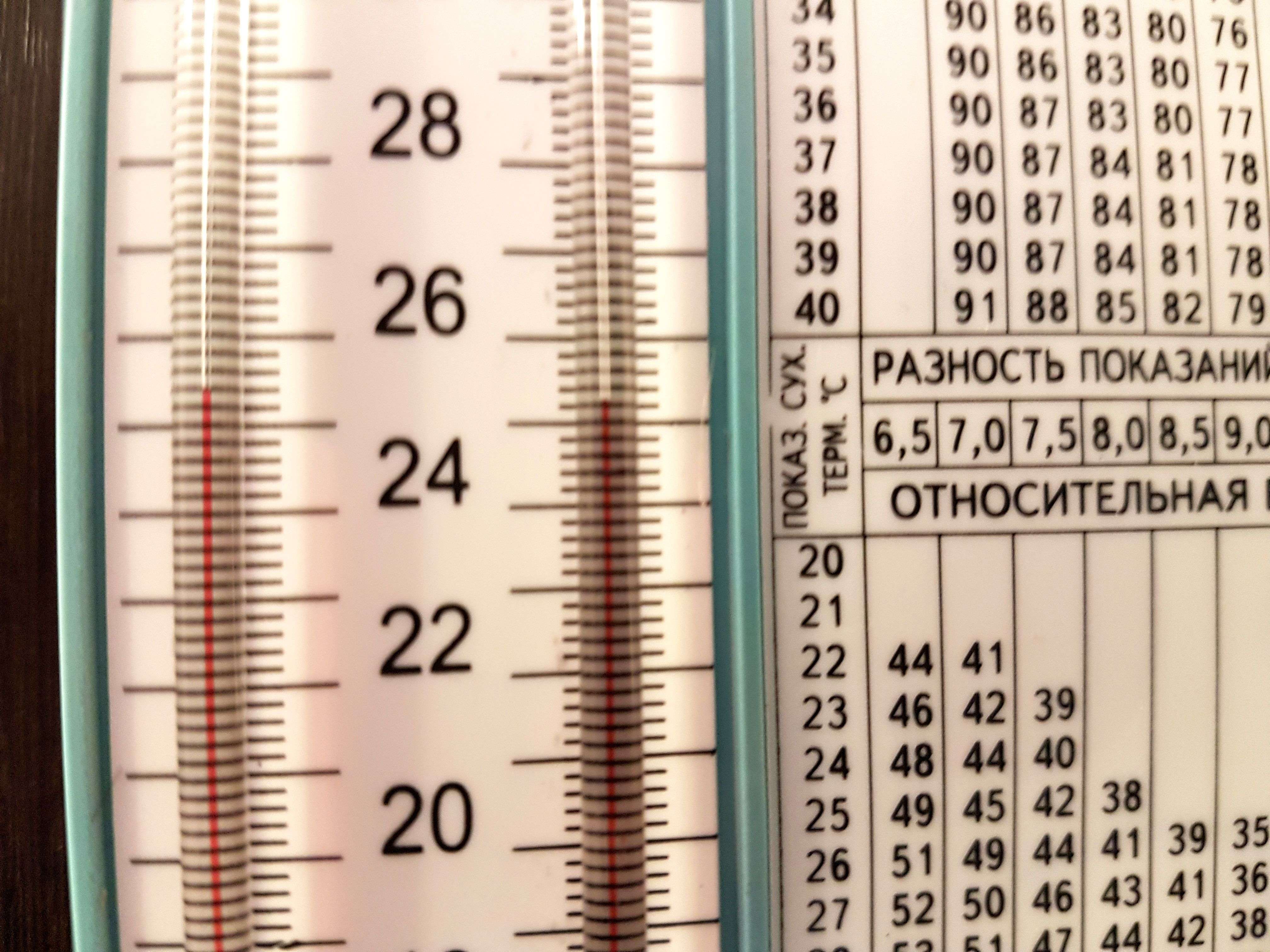

ssargan 0 Опубликовано 12 Февраля 2018 Жалоба Опубликовано 12 Февраля 2018 Добрый день. Прошу вашего совета. Пару дней назад купил украинский ВИТ-2. Воду еще НЕ наливал. Решил внести ясность пока по сухому)). Посмотрите пожалуйста на фото, правый «влажный» градусник на одно деление (0,2 °С) меньше показаний «сухого». Правильно ли я понял, из «Таблицы поправок» (на фото) что после того как я налью воду, должен внести поправку прибавив недостающее одно деление «влажному» градуснику тем самым убрав погрешность. Далее произвожу расчеты в таблице уже с учетом нового показателя. Верно ли я понял суть этой поправки? Цитата
Логинов Владимир 916 Опубликовано 12 Февраля 2018 Жалоба Опубликовано 12 Февраля 2018 34 минуты назад, ssargan сказал: Правильно ли я понял, из «Таблицы поправок» (на фото) что после того как я налью воду, должен внести поправку прибавив недостающее одно деление «влажному» градуснику тем самым убрав погрешность. Далее произвожу расчеты в таблице уже с учетом нового показателя. Верно ли я понял суть этой поправки? Да на правый поправка 0,2, а для левого (сухого) поправка при данной температуре 0,0 Цитата
