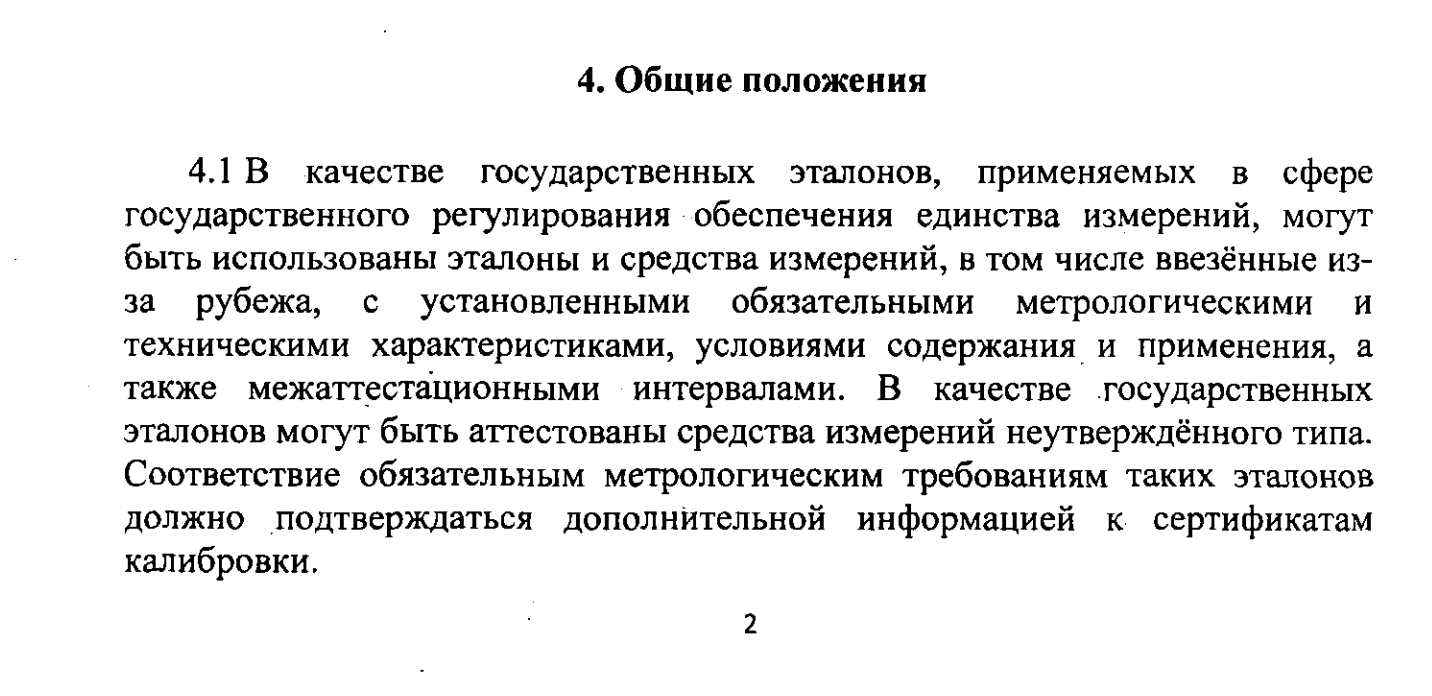

Логинов Владимир 910 Опубликовано 19 Мая 2021 Жалоба Опубликовано 19 Мая 2021 17 часов назад, libra сказал: Прослеживаемость эталона обеспечивает ЧТО? Не буду вас лишать удовольствия поиска документа. Вчитайтесь в последнюю строчку: Это откуда? Это из Цитата Приказ Федерального агентства по техническому регулированию и метрологии от 22 января 2014 г. N 36 "Об утверждении рекомендаций по проведению первичной и периодической аттестации и подготовке к утверждению эталонов единиц величин, используемых в сфере государственного регулирования обеспечения единства измерений" ??? Так этот приказ отменен. Калиброванные эталоны сейчас нельзя применять при поверки. Применяется аттестация эталонов или поверка СИ в качестве эталонов. Она конечно включает в себя методику определения МХ эталона, но называть это калибровкой перестали. Потому, что тогда будет нарушение 102 ФЗ, где в написано, что в СГРОЕИ только поверка или аттестация. То недоразумение в виде приказа 36 отменили (тем более оно не проходило Минюст и не было обязательным для юр лиц) и как и впрочем внесли изменения в постановление правительства №734 исключили это недоразумение, когда калиброванные эталоны можно было использовать для поверки. И отменили аттестацию для УТ СИ, признав их СИ использованными в качестве эталонов. Впрочем нигде не написано, что поверку можно делать только эталонами. Цитата
