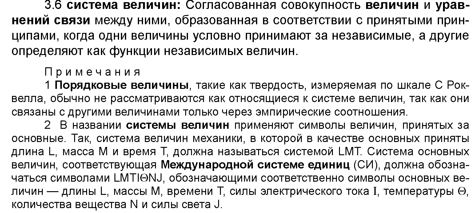

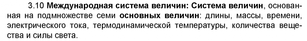

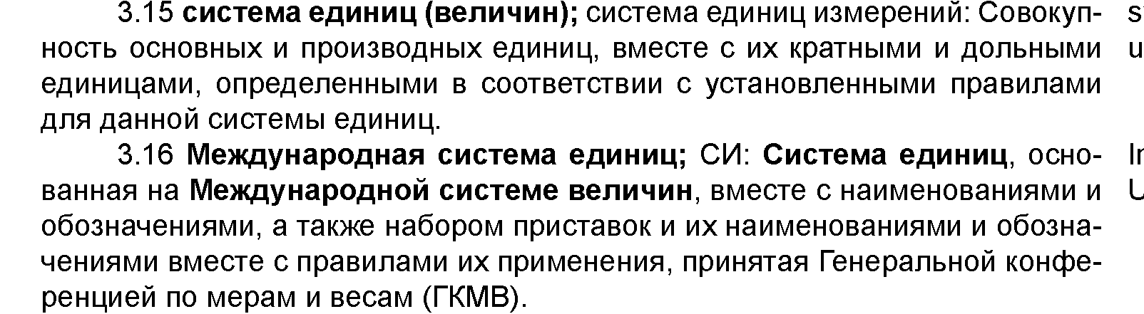

Специалисты scbist 1855 Опубликовано 28 Декабря 2021 Специалисты Жалоба Опубликовано 28 Декабря 2021 Цитата 1.3 (1.2) система величин - совокупность величин вместе с совокупностью непротиворечивых уравнений, связывающих эти величины. 1.6 Международная система величин - система величин, основанная на подмножестве семи основных величин: длине, массе, времени, электрическом токе, термодинамической температуре, количестве вещества и силе света. и Цитата ПРИМЕЧАНИЕ 2 Международная система единиц (СИ) (см. 1.16) основана на Международной системе величин. где Цитата 1.16 (1.12) Международная система единиц (СИ) - система единиц, основанная на Международной системе величин, вместе с наименованиями и обозначениями, а также набором приставок и их наименованиями и обозначениями вместе с правилами их применения, принятая Генеральной конференцией по мерам и весам (CGPM) Цитата
