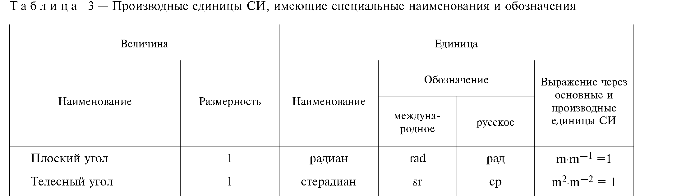

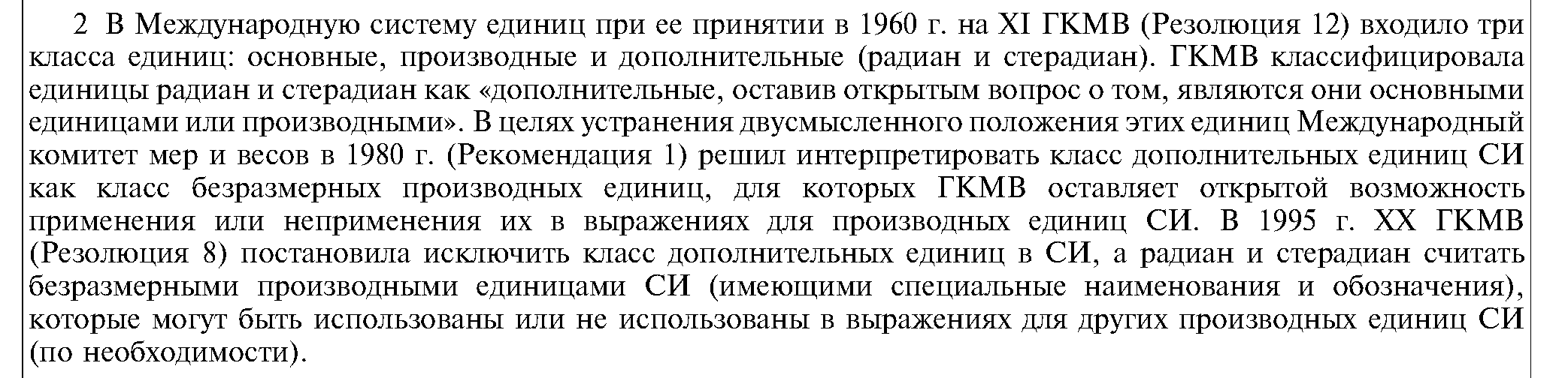

владимир 332 1340 Опубликовано 29 Декабря 2021 Жалоба Опубликовано 29 Декабря 2021 (изменено) 31 минуту назад, владимир 332 сказал: В ГОСТ 8.417 заглянули про "радиан" -прим. табл,3 И сама таблица 3 и повторю из VIM Цитата 1.8 (1.6) величина с размерностью единица безразмерностная величина англ. quantity of dimension one, dimensionless quantity фр. grandeur sans dimension, f; grandeur de dimension un, f величина, для которой все показатели степени сомножителей, соответствующих основным величинам в ее размерности,равны нулю ... ПРИМЕЧАНИЕ 3. Некоторые величины с размерностью единица определяются как отношение двух величин одного рода. ПРИМЕРЫ Плоский угол, телесный угол, коэффициент преломления, относительная магнитная проницаемость, массовая доля, коэффициент трения, число Маха. Изменено 29 Декабря 2021 пользователем владимир 332 Цитата
