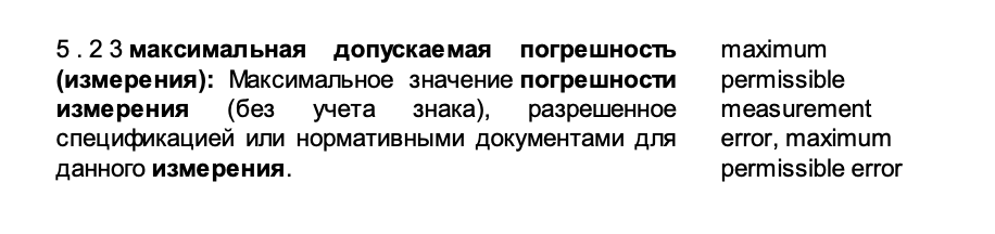

metrolog.md 2 Опубликовано 26 Июня 2020 Жалоба Опубликовано 26 Июня 2020 14 минут назад, scbist сказал: А что вас больше всего волнует? Истинные значения? А где вы их берете? Что они кому говорят? Погрешности или неопределенности? А в области применения СИ что нормируется? Вы куда должны попасть? В допуск по погрешности, или в целевую неопределенность? Вы ими измеряете с погрешностью, или неопределенностью? Как вы признаете СИ годным к применению, по какому параметру? Какую цель изменения интервала вы себе, или вам, поставили? Истинные значения я беру с сертификата калибровки. Зная истинные значения, мы можем определить погрешность СИ, в некоторых случаях можем использовать корректировочный коэффициент (в тех случаях когда они превышают установленную погрешность на СИ). Понятно, что на сегодняшний день у меня 90% СИ это ГОСТовские, о неопределенности и речи быть не может, везде нормируется погрешность. Даже в ЕН (европейские нормативы) СИ подбирается по точности или цена деления. Годными к применению по погрешности. Цель изменения интервала очень простая - финансовая ))) Цитата

Специалисты scbist 1864 Опубликовано 26 Июня 2020 Специалисты Жалоба Опубликовано 26 Июня 2020 1 час назад, metrolog.md сказал: Истинные значения я беру с сертификата калибровки. Вот как интересно, а говорят, что истина непознаваема, а у вас она в сертификате калибровки есть. Может не истинное, а опорное, или по старому - действительное. 1 час назад, metrolog.md сказал: Зная истинные значения, мы можем определить погрешность СИ, и 1 час назад, metrolog.md сказал: Годными к применению по погрешности. тогда стройте график по погрешности. 1 час назад, metrolog.md сказал: Цель изменения интервала очень простая - финансовая ))) Вам надо поймать баланс между затратами и вероятностью поймать заблаговременно неисправное СИ, пока оно еще исправно. А решение об исправности, как вы говорите, принимается по погрешности. Цитата
Специалисты scbist 1864 Опубликовано 26 Июня 2020 Специалисты Жалоба Опубликовано 26 Июня 2020 1 час назад, metrolog.md сказал: из статистики у меня только информация из сертификатов калибровки А что вы имеет ввиду под статистикой? Как давно вы следите за своими СИ? Сколько у вас одинаковых СИ? Цитата
Специалисты scbist 1864 Опубликовано 26 Июня 2020 Специалисты Жалоба Опубликовано 26 Июня 2020 1 час назад, metrolog.md сказал: в оригинале написано максимально допустимая ошибка (лимит) кто вам так переводит? Ошибка это error. Лимит это предел.Под ошибкой европейцы понимают как раз погрешность. 1 час назад, metrolog.md сказал: европейцы вообще ничего не хотят слышать за погрешность (у них аллергия на погрешность) это вам кто-то впаривает. Они вполне толерантны. 1 час назад, metrolog.md сказал: наш центр по аккредитации как стал членом ЕА, то пихают нам свою европу везде и всюду Это кто-то вам пихает не Европу, а свое видение. У них все заточено под заказчиков. Если заказчику нужна погрешность, то "они" работают с погрешностью, если неопределенность, то с неопределенностью. Цитата
