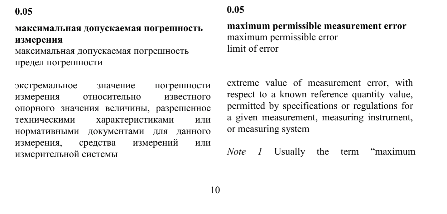

metrolog.md 2 Опубликовано 27 Июня 2020 Жалоба Опубликовано 27 Июня 2020 21 час назад, libra сказал: Ну mpe и предельно допустимая погрешность одно и то же. В РМГ 29 разве не так? Я в рабочее время возьму оригиналы документов и сверю, так как я писал по памяти, а работаю я с русскими экземплярами, я пытался описать суть, а смотрю здесь на форуме обращают внимание на каждое слово )))) может и я где-то неточно формулирую свою мысль (я всю свою рабочую документацию веду на молдавском языке, пользуюсь документами русскими и английскими) Цитата

metrolog.md 2 Опубликовано 27 Июня 2020 Жалоба Опубликовано 27 Июня 2020 21 час назад, libra сказал: Не можем мы определить погрешность СИ исходя из истинного значения. Чуть раньше в этой теме микрометр: отклонение 0,01 , Расширенная неопределенность 0,06. Куда его девать если пределы погрешности микрометра 0,04? Надеюсь, по памяти, цифирки не переврал. Почему, погрешность имея действительные значения мы можем определить, только она в вашем случае будет выше чем допустимые пределы. В данном примере надо искать другую калибровочную лабораторию, перед тем как относить на калибровку надо уточнить их заявленную неопределенность. На память не помню неопределенность своего микрометра в понедельник проверю. Сильно высокая неопределенность, скорей всего ошибка ... А по поводу куда его девать, так оно ничего общего не имеет с допустимой погрешностью микрометра, просто получиться, когда вы будете считать неопределенность метода измерения, то увидите что у вас ваша неопределенность может получиться выше чем измереное значение )))) У меня 2 отрасли: испытательная лаборатория (строительная) и метрологическая служба (ранее занимались аттестацией НСИ поверкой и калибровкой лабораторных прессов и РБУ) Цитата

Специалисты scbist 1882 Опубликовано 27 Июня 2020 Специалисты Жалоба Опубликовано 27 Июня 2020 6 минут назад, metrolog.md сказал: за пределы взял погрешность с ГОСТ (технические условия на СИ), но мне поставили несоответствия ссылаясь на то, что погрешность не является максимально допустимой ошибкой. Тут, мне кажется, получается каша. Вы берете погрешность СИ, а вам говорят про погрешность измерений. Вы берете данные из ГОСТов на СИ, а от вас хотят из ГОСТов на методы. Цитата

metrolog.md 2 Опубликовано 27 Июня 2020 Жалоба Опубликовано 27 Июня 2020 28 минут назад, scbist сказал: Тут, мне кажется, получается каша. Вы берете погрешность СИ, а вам говорят про погрешность измерений. Вы берете данные из ГОСТов на СИ, а от вас хотят из ГОСТов на методы. Наверное я не правильно выразился, они мне насчет погрешности измерения ничего не говорили, погрешность измерения при расчете или пересмотре МКИ не нужна. Цитата
