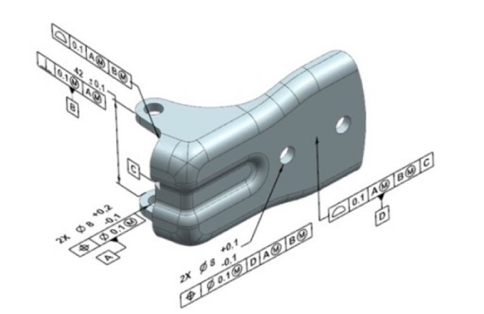

Специалисты Дмитрий Борисович 1016 Опубликовано 1 Ноября 2020 Специалисты Жалоба Опубликовано 1 Ноября 2020 3 часа назад, AtaVist сказал: Почитали бы основные документы, словечко "гармонизация" увидели Вот что идет в цифровизации мнталлообработке на Западе Цитата Основные возможности Solid Edge CAM Pro Работа с PMI – конструкторско-технологической информацией 3D-модели Product Manufacturing Information, PMI – производственные данные, ассоциированные с трехмерной моделью изделия в САПР. PMI-данные включают в себя геометрические размеры и допуски (GD&T), трехмерные аннотации (текстовые пометки), требования к качеству обработки поверхностей и спецификации материалов. Данные PMI поддерживаются во многих форматах файлов, используемых для обмена и визуализации данных об изделии (например PDF и JT). Эти данные, если они заложены в модель инженером-конструктором, транслируются вместе с данными геометрии из Solid Edge в Solid Edge CAM Pro. Таким образом, программист станка ЧПУ получает всю необходимую информацию от инженера-конструктора. Это позволяет избежать ошибок и задержек, связанных с использованием 2D-чертежей, оптимизировать производственные процессы с помощью сквозного описания изделия, а также автоматизировать создание управляющей программы на основе этих данных. Как видим ... допуски ниеуда не делись! Цитата
LIBorisi4 162 Опубликовано 1 Ноября 2020 Жалоба Опубликовано 1 Ноября 2020 7 минут назад, Дмитрий Борисович сказал: Как видим ... допуски ниеуда не делись! Извините! А это здесь причём? Цитата
Специалисты Дмитрий Борисович 1016 Опубликовано 1 Ноября 2020 Специалисты Жалоба Опубликовано 1 Ноября 2020 47 минут назад, LIBorisi4 сказал: Извините! А это здесь причём? Инструмент для измерений Вы выбираете согласно допуска...однако! Цитата
Специалисты scbist 1847 Опубликовано 1 Ноября 2020 Специалисты Жалоба Опубликовано 1 Ноября 2020 41 минуту назад, LIBorisi4 сказал: Извините! А это здесь причём? Да собственно говоря, ни при чем. Мы же говорим об измерениях и неопределенности. Но если цель измерения это контроль, то контролируется именно размер и попадание его в допуск. Если взять картинки из пособий по неопределенности, то там почти всегда есть именно контролируемый размер в виде линии, допустимые отклонения в виде двух линий и результат измерений в виде штрихов или колокольчиков. На основании взаимного расположения этих двух параметров делаются заключения о годности, или не годности, или о сомнении в годности детали. Кстати, здесь страниц 700 назад Александр Александрович вкладывал рекомендации на эту тему. Мне так вспоминается, что есть две рекомендации. Одна по выбору СИ, другая по принятию решения на основании результата измерений. По сути они повторяют рекомендации КП, с той поправкой, что вместо погрешности применяется термин неопределенность. Цитата
