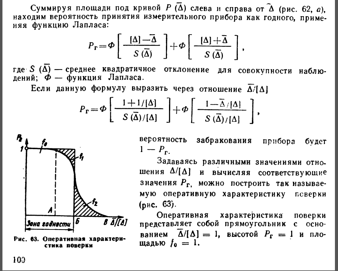

libra 561 Опубликовано 6 Декабря 2020 Жалоба Опубликовано 6 Декабря 2020 44 минуты назад, Дмитрий Борисович сказал: А каковы критерии качества при поверке в КП? Только не надо общими словами и очередными сканами из учЁбников... Простыми словами.... Оперативной характеристикой поверки. Можно рисунком? Цитата

Специалисты Дмитрий Борисович 1017 Опубликовано 6 Декабря 2020 Специалисты Жалоба Опубликовано 6 Декабря 2020 9 минут назад, libra сказал: Можно рисунком? Можно! Ну таки это всё оценивалось на этапе утверждения типа и МП! Вы этого не делали? "Плохо, очень плохо" ( обычные слова Белых Медведей) Цитата

libra 561 Опубликовано 6 Декабря 2020 Жалоба Опубликовано 6 Декабря 2020 (изменено) 10 минут назад, Дмитрий Борисович сказал: Можно! Ну таки это всё оценивалось на этапе утверждения типа и МП! Вы этого не делали? "Плохо, очень плохо" ( обычные слова Белых Медведей) Дмитрий Борисович, микрометр с пределом погрешности 4 мкм при погрешности 3 мкм годен? Точку на оперативной характеристике покажите. Ну ладно методику поверки генератора с учетом оперативной характеристики. И это о временном дрейфе за межповерочный интервал не забудьте. Изменено 6 Декабря 2020 пользователем libra Цитата

Специалисты Дмитрий Борисович 1017 Опубликовано 6 Декабря 2020 Специалисты Жалоба Опубликовано 6 Декабря 2020 5 минут назад, libra сказал: Дмитрий Борисович, микрометр с пределом погрешности 4 мкм при погрешности 3 мкм годен? Точку на оперативной характеристике покажите. Это сейчас к вечеру Владимир Александрович подтянется... Нц почему забывают про запас...??? Считая что это требование только для первичной поверке... Цитата
