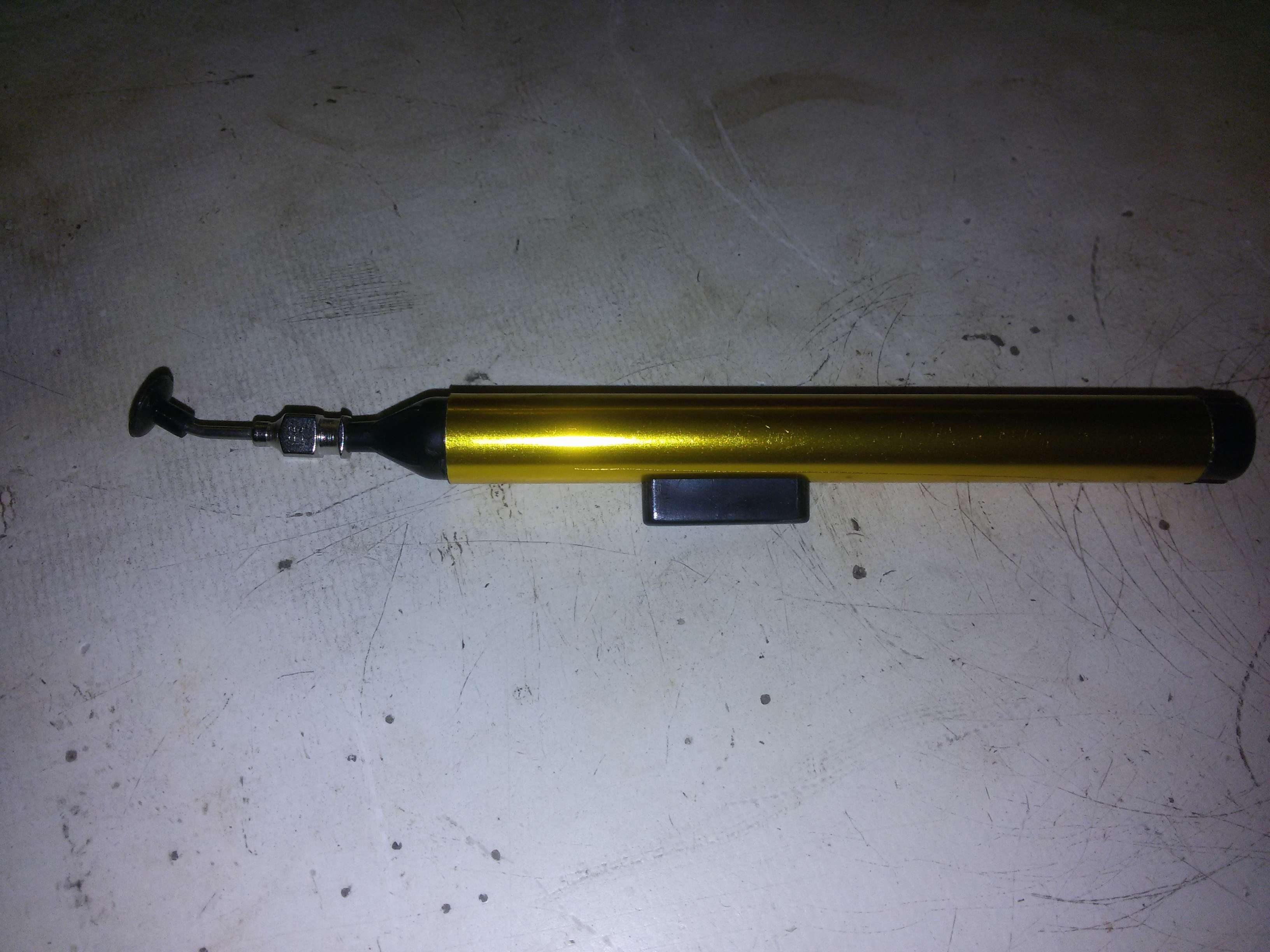

hobo 19 Опубликовано 7 Ноября 2017 Жалоба Опубликовано 7 Ноября 2017 Вот такую штуку купите на "али" и будет вам счастье кмд пальцами не надо хватать . Цитата
Dots 337 Опубликовано 7 Ноября 2017 Жалоба Опубликовано 7 Ноября 2017 29 минут назад, hobo сказал: Вот такую штуку купите на "али" и будет вам счастье кмд пальцами не надо хватать . А ссылку можно или как название указать в поиске, а то не ищется что-то? Цитата
Ника 1322 Опубликовано 7 Ноября 2017 Жалоба Опубликовано 7 Ноября 2017 2 часа назад, hobo сказал: Вот такую штуку купите на "али" и будет вам счастье кмд пальцами не надо хватать . Что то подобное видела в комплекте УКМ-100 от Микро. А вот до какого номинала он тягает - не помню. 1 час назад, Dots сказал: А ссылку можно или как название указать в поиске, а то не ищется что-то? Кажется это "пинцет вакуумный" (у Микро это так названо). Но на "али" это могут обозвать как угодно. Цитата
владимир 332 1336 Опубликовано 7 Ноября 2017 Жалоба Опубликовано 7 Ноября 2017 1 час назад, Ника сказал: Что то подобное видела в комплекте УКМ-100 от Микро. А вот до какого номинала он тягает - не помню. 1 час назад, Ника сказал: Кажется это "пинцет вакуумный" (у Микро это так названо). Но на "али" это могут обозвать как угодно. Да, чего там только нет - "за бугром" http://endshpil.ru/upload/iblock/9c4/9c47f9d88d0d732e2d304327a6473c08.pdf Фирма "TESA SA", Швейцария http://www.ndtcomplekt.ru/userfiles/files/meri dlini.pdf Цитата
hobo 19 Опубликовано 8 Ноября 2017 Жалоба Опубликовано 8 Ноября 2017 [Фото] подлинной микросхема ручная вакуумного всасывания ручка с 3 присоски SMT вакуум перо патчhttp://s.aliexpress.com/JvmiuuUz (from AliExpress Android) Вот пожалуйста всего 150р Цитата
Dots 337 Опубликовано 8 Ноября 2017 Жалоба Опубликовано 8 Ноября 2017 2 часа назад, hobo сказал: [Фото] подлинной микросхема ручная вакуумного всасывания ручка с 3 присоски SMT вакуум перо патч Вот про это я и писал, на Али иногда элементарную то вещь не знаешь как обозвать чтобы найти, а тут "микросхема ручная вакуумного всасывания" Спасибо всем за ответы и ссылки) Цитата
