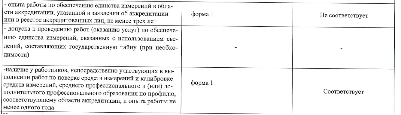

из последних тенденций - даже если один человек не проходит по стажу  (имеет стаж менее 3 лет и более 1 года) запись в заключении будет такая:5a0edf14c09d6_.thumb.png.fe41c5417a9d3bf157978119cb73fe58.png
Если Вы включите в форму еще стажеров - будет по обоим пунктам несоответствие.
Стаж 1 год допускается только для поверителей. Специально было сделано такое исключение. Для всех прочих видов аккредитации, в том числе и в ОЕИ минимальный стаж сотрудников, включенных в 1 форму 3 года.
Вы не согласны как заполнено заключение для фирмы, занимающейся поверкой, где 10 сотрудников включены в форму 1 и 5 из них не имеют стажа более 3 лет?

3 минуты назад, Shmidt64 сказал:
Не согласен. Косяк эксперта. И неграмотность менеджера по качеству.

В 17.11.2017 в 16:30, Colt сказал:
Ну и для калибровщиков тоже достаточно года, вот цитата из критериев:
"Допускается наличие у работников, непосредственно участвующих в выполнении работ по поверке средств измерений и калибровке средств измерений, среднего профессионального и (или) дополнительного профессионального образования по профилю, соответствующему области аккредитации, и опыта работы не менее одного года."
