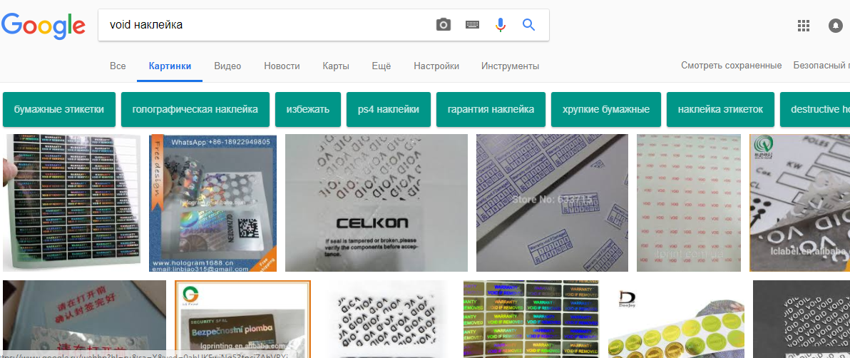

rmetr 251 Опубликовано 28 Февраля 2018 Жалоба Опубликовано 28 Февраля 2018 На ряду с голограммами порекомендую еще и "Саморазрушающиеся этикетки Void". Журнал, где будет фиксироваться время первого запуска счетчика, открытие корпуса счетчика.
Metertester 99 Опубликовано 28 Февраля 2018 Жалоба Опубликовано 28 Февраля 2018 1 час назад, rmetr сказал: На ряду с голограммами порекомендую еще и "Саморазрушающиеся этикетки Void". А можно поподробнее?
Логинов Владимир 917 Опубликовано 28 Февраля 2018 Жалоба Опубликовано 28 Февраля 2018 1 час назад, Metertester сказал: А можно поподробнее? https://www.google.ru/search?q=Саморазрушающиеся+этикетки+Void
rmetr 251 Опубликовано 28 Февраля 2018 Жалоба Опубликовано 28 Февраля 2018 Наклейки, которые применяются во всех областях промышленности для контроля вскрытия. Саму ее, конечно можно "подменить". Надо дополнять уникальными знаками (например голографическими) производителя.
Metertester 99 Опубликовано 28 Февраля 2018 Жалоба Опубликовано 28 Февраля 2018 Вот если бы они были номерные... А так интересная приблуда.

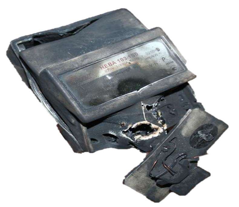

Логинов Владимир 917 Опубликовано 28 Февраля 2018 Жалоба Опубликовано 28 Февраля 2018 Надо взрыв пакет, вскрыл и счетчик самоуничтожился, или прошивка стерлась, или показания выскочили на 99999 и счет дальше прекратился.
boss 418 Опубликовано 28 Февраля 2018 Жалоба Опубликовано 28 Февраля 2018 (изменено) 40 минут назад, Логинов Владимир сказал: Надо взрыв пакет, вскрыл и счетчик самоуничтожился, Так? Изменено 28 Февраля 2018 пользователем boss
