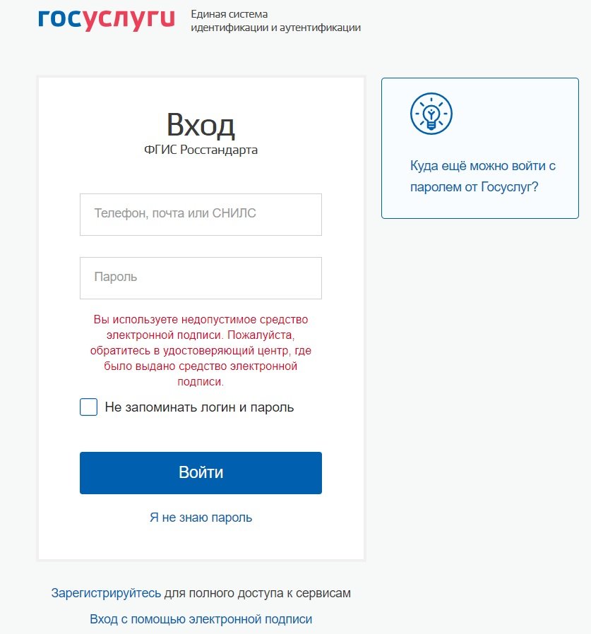

Если у кого-то появились сложности при входе в Аршин в связи с вступлением в силу с 1 января 2022 года ФЗ № 63-ФЗ «Об электронной подписи», есть решение:
Заходите в Аршин используя логин и пароль от госуслуг вместо электронной подписи. При отправке сведений электронная подпись уже работает.
