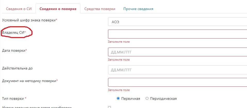

Приветствую, коллеги!
Кто-нибудь пробовал исполнить Приказ от 13 января 2022 г. N 37(передача сведений о владельце средства измерений (при наличии согласия владельца)) при отсутствии согласия владельца?
Это поле обязательное для заполнения при передаче сведений вручную и при пакетной загрузке.
Как выходите из ситуации? Планируем указывать "Отсутствует согласие владельца"

3 минуты назад, Vladimir8706 сказал:
Уже обсуждалось. Четких указаний нет, поэтому все по разному делают. Нам Ростест в поле Владелец СИ написал "Владелец". Еще бывают варианты когда пишут "Юридическое лицо".
7 минут назад, AQZWSX сказал:
Спасибо. Написал ещё в службу поддержки - как ответят, поделюсь.
1 минуту назад, Vladimir8706 сказал:
Это же в добровольном порядке, ну или в договоре с заказчиком пропишите внесение сведений
4 минуты назад, Нина Рылова сказал:
В добровольном порядке. Вот только Аршин принудительно требует указать владельца
9 минут назад, Vladimir8706 сказал:
просто напишите-индивидуальный предприниматель
2 минуты назад, Нина Рылова сказал:
Это если владелец ИП. А если ООО, или другая форма организации ЮЛ?
