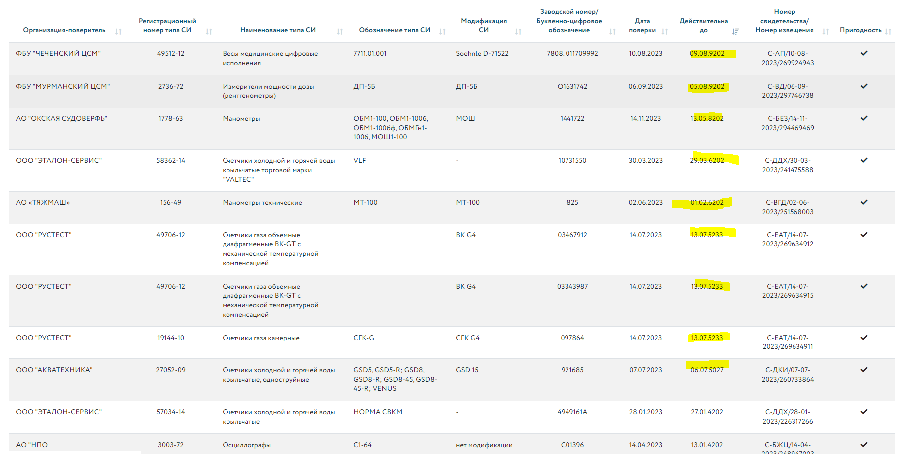

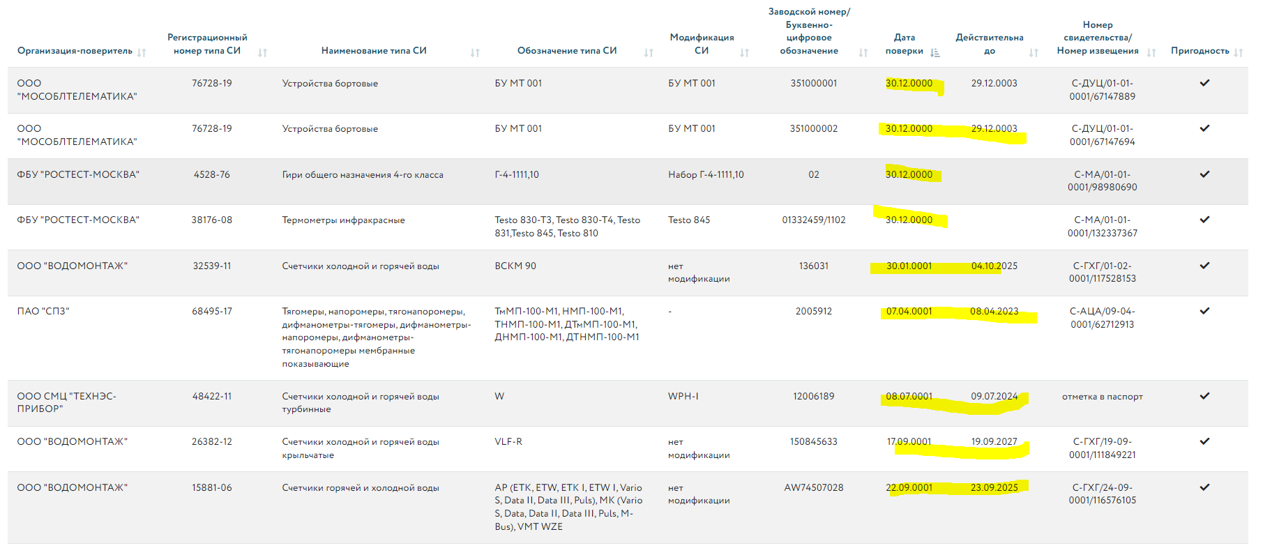

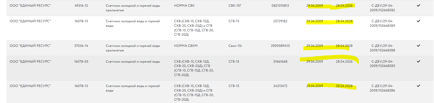

12 часов назад, Aleksun08 сказал:
Может кто-то знает с какого момента "введены ограничения"?
С прошлого года. Из-за вот того
https://fgis.gost.ru/fundmetrology/cm/results?page=2&activeYear=до 2010
и вот этого https://fgis.gost.ru/fundmetrology/cm/results?sort=valid_date|desc&activeYear=2023
5 часов назад, Логинов Владимир сказал:
Владимир спасибо. Примерно по сроку так и подумали.
В скринах конечно жуть, что делают в АРШИНе.
Тогда решение нашей проблемы, видимо, обращение каждый раз в Техподдержку за исправлением.
ИМХО: А вот по таким случаям, что происходят, лучше всего техподдержке "АРШИН" сделать программную защиту "от дурака", чем полностью запретить корректировку для организации-поверителей.
