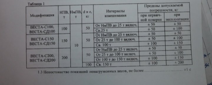

Вадим Валентинович 0 Опубликовано 22 Апреля 2020 Жалоба Поделиться Опубликовано 22 Апреля 2020 осмелюсь продолжить данную тему, не однократно сталкиваюсь с СИ у которых в описании прописаны погрешности при первичной поверки и погрешности в эксплуатации, создается такое впечатление что данные СИ подвергаются всегда первичной поверки. Цитата Ссылка на комментарий Поделиться на других сайтах Прочее
владимир 332 1 200 Опубликовано 22 Апреля 2020 Жалоба Поделиться Опубликовано 22 Апреля 2020 (изменено) 23 минуты назад, Вадим Валентинович сказал: не однократно сталкиваюсь с СИ у которых в описании прописаны погрешности при первичной поверки и погрешности в эксплуатации, создается такое впечатление что данные СИ подвергаются всегда первичной поверки по 102-ФЗ "Об обеспечении единства измерений" Цитата Статья 13. Поверка средств измерений 1. Средства измерений, предназначенные для применения в сфере государственного регулирования обеспечения единства измерений, до ввода в эксплуатацию, а также после ремонта подлежат первичной поверке, а в процессе эксплуатации - периодической поверке. Погрешности при первичной и перидической поверке м.б. разные. + операций (проверяемых параметров) по МП при первичной поверке чаще всего >. Изменено 22 Апреля 2020 пользователем владимир 332 Цитата Ссылка на комментарий Поделиться на других сайтах Прочее
Вадим Валентинович 0 Опубликовано 23 Апреля 2020 Жалоба Поделиться Опубликовано 23 Апреля 2020 (изменено) 13 часов назад, владимир 332 сказал: по 102-ФЗ "Об обеспечении единства измерений" Погрешности при первичной и перидической поверке м.б. разные. + операций (проверяемых параметров) по МП при первичной поверке чаще всего >. Очень даже прекрасно понимаю, но как трактовать вот это? Конкретно написано при первичной ПОВЕРКЕ столько-то, а в эксплуатации столько-то, нет погрешности при поверке на месте эксплуатации или в эксплуатации. Вот меня вразумите. Изменено 23 Апреля 2020 пользователем Вадим Валентинович Т9 ошибка Цитата Ссылка на комментарий Поделиться на других сайтах Прочее
владимир 332 1 200 Опубликовано 23 Апреля 2020 Жалоба Поделиться Опубликовано 23 Апреля 2020 3 часа назад, Вадим Валентинович сказал: Очень даже прекрасно понимаю, но как трактовать вот это? Конкретно написано при первичной ПОВЕРКЕ столько-то, а в эксплуатации столько-то, нет погрешности при поверке на месте эксплуатации или в эксплуатации. Вот меня вразумите. http://nd-gsi.ru/grsi/380xx/38526-08.pdf Цитата 1 Статическое взвешивание (модификации "ВЕСТА-С" и "ВЕСТА -СД") 1.1 Класс точности по ГОСТ 29329................................................................................................средний ......... НОРМАТИВНЫЕ ДОКУМЕНТЫ ГОСТ 29329-92 "Весы для статического взвешивания. Общие технические требования. ГОСТ 29329-92 https://meganorm.ru/Data2/1/4294825/4294825295.pdf 3 часа назад, Вадим Валентинович сказал: при первичной ПОВЕРКЕ столько-то, а в эксплуатации столько-то, нет погрешности при поверке на месте эксплуатации или в эксплуатации. Вот меня вразумите. ИМХО и имеется ввиду погрешность при периодической поверке на месте эксплуатации - при(в) эксплуатации. Поверка проводится эталонными гирями и действительная погрешность не должна превышать пределов допускаемой погрешности. По МП ГОСТ 8.453-82 Цитата 3.3.6 Погрешность весов не должна превышать пределов допускаемой погрешности, установленной в ГОСТ 29329-92 Вы погрешность весов без эталонных гирь определите? И пригодность весов без поверки? Цитата Ссылка на комментарий Поделиться на других сайтах Прочее
Вадим Валентинович 0 Опубликовано 23 Апреля 2020 Жалоба Поделиться Опубликовано 23 Апреля 2020 Так в том то и суть, что погрешность при эксплуатации, а про погрешность при поверке в эксплуатации нет данных, так вот как мне объяснить человеку что при поверке в эксплуатации погрешность именно такая. Т.к я уже сам начинаю подозревать, что он прав, т.к. нет слова поверка в эксплуатации. Он упёрся что погрешность в эксплуатации, это для пользователя, а при поверке не должна превышать (погрешности первичной), потому что в описании так написано, вот как ему объяснить. Цитата Ссылка на комментарий Поделиться на других сайтах Прочее
владимир 332 1 200 Опубликовано 23 Апреля 2020 Жалоба Поделиться Опубликовано 23 Апреля 2020 (изменено) 52 минуты назад, Вадим Валентинович сказал: Так в том то и суть, что погрешность при эксплуатации а где про погрешность при эксплуатации? "Пределы допускаемой погрешности, кг - при эксплуатации" +50.........+200 52 минуты назад, Вадим Валентинович сказал: про погрешность при поверке в эксплуатации нет данных Действительная погрешность ваших весов определяется эталонными гирями при поверке по МП. Вот и Ваши данные. Если входят в в ПДП при эксплуатации - весы пригодны 52 минуты назад, Вадим Валентинович сказал: Он упёрся что погрешность в эксплуатации, это для пользователя, а при поверке не должна превышать (погрешности первичной), потому что в описании так написано, вот как ему объяснить. И какая погрешность весов в эксплуатации? От - 150 до + 150.......или какая-то конкретная, например -100 при поверке эталонными гирями? У других +50, а у третьих вообще 0. 52 минуты назад, Вадим Валентинович сказал: Т.к я уже сам начинаю подозревать, что он прав, т.к. нет слова поверка в эксплуатации. как про кошку в микроволновке Цитата Дело о кошке в микроволновке Легендарный случай был упомянут даже в монологе российского юмориста Михаила Задорнова. 2 миллиона долларов отсудила американская старушка у производителей микроволновых печей. Засунув в микроволновую печь кошку, старушка попыталась ее там высушить. Эта попытка закончилась для домашнего животного, разумеется, плачевно, и хозяйка обратилась в суд: в инструкции по использованию печи не было указано ничего о запрете применения к животным. Суд удовлетворил иск. https://www.ufa.kp.ru/daily/26123/3016514/ Изменено 23 Апреля 2020 пользователем владимир 332 Цитата Ссылка на комментарий Поделиться на других сайтах Прочее
Вадим Валентинович 0 Опубликовано 23 Апреля 2020 Жалоба Поделиться Опубликовано 23 Апреля 2020 Ну если рассматривать первый вариант, то до и свыше 25т +-50кг при первичной поверке. Просит НД почему у него при поверке должно быть св25т +- 100кг, я уже сам в шоке. Цитата Ссылка на комментарий Поделиться на других сайтах Прочее
владимир 332 1 200 Опубликовано 23 Апреля 2020 Жалоба Поделиться Опубликовано 23 Апреля 2020 8 минут назад, Вадим Валентинович сказал: Ну если рассматривать первый вариант, то до и свыше 25т +-50кг при первичной поверке. Просит НД почему у него при поверке должно быть св25т +- 100кг, я уже сам в шоке. Извините, больше Вам не помощник. Свои доводы постарался изложить выше в доступной форме. Цитата Ссылка на комментарий Поделиться на других сайтах Прочее
Вадим Валентинович 0 Опубликовано 23 Апреля 2020 Жалоба Поделиться Опубликовано 23 Апреля 2020 3 минуты назад, владимир 332 сказал: Извините, больше Вам не помощник. Свои доводы постарался изложить выше в доступной форме. Спасибо, это мы с вами понимаем друг друга, взять провести у пользователя первичку и извещение навоять и может полегчает Цитата Ссылка на комментарий Поделиться на других сайтах Прочее

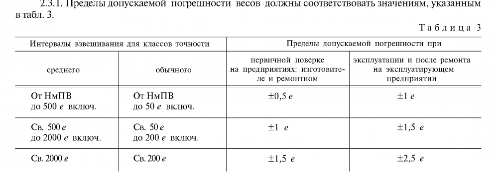

владимир 332 1 200 Опубликовано 23 Апреля 2020 Жалоба Поделиться Опубликовано 23 Апреля 2020 10 минут назад, Вадим Валентинович сказал: взять провести у пользователя первичку и извещение навоять и может полегчает только, сам хотел подобное предложить или ОТ на новые вагонные весы той же фирмы покажите http://nd-gsi.ru/grsi/680xx/68006-17.pdf Цитата Пределы допускаемой погрешности весов в эксплуатации равны удвоенному значению пределов допускаемой погрешности при первичной поверке (mpe), указанных в таблице 4. Цитата Ссылка на комментарий Поделиться на других сайтах Прочее
Вадим Валентинович 0 Опубликовано 23 Апреля 2020 Жалоба Поделиться Опубликовано 23 Апреля 2020 3 минуты назад, владимир 332 сказал: только, сам хотел подобное предложить или ОТ на новые вагонные весы той же фирмы покажите http://nd-gsi.ru/grsi/680xx/68006-17.pdf Ну вот опять, если бы они написали погрешность при периодической поверке, то вопросов бы не было, а тут погрешность при первичной поверке и погрешность в эксплуатации ( слово поверка не фигурирует) Цитата Ссылка на комментарий Поделиться на других сайтах Прочее
AQZWSX 293 Опубликовано 23 Апреля 2020 Жалоба Поделиться Опубликовано 23 Апреля 2020 Что-то я не пойму, а как погрешность при эксплуатации может отличаться от погрешности при поверке в эксплуатации? Весам-то все равно что вы на них взвешиваете - эталонную гирю или вагон той же массы, значит на погрешность это никак не должно влиять. Цитата Ссылка на комментарий Поделиться на других сайтах Прочее
Вадим Валентинович 0 Опубликовано 23 Апреля 2020 Жалоба Поделиться Опубликовано 23 Апреля 2020 (изменено) 8 часов назад, AQZWSX сказал: Что-то я не пойму, а как погрешность при эксплуатации может отличаться от погрешности при поверке в эксплуатации? Весам-то все равно что вы на них взвешиваете - эталонную гирю или вагон той же массы, значит на погрешность это никак не должно влиять. Допуски другие, при поверке до и свыше 500е (+-50кг), в эксплуатации до 500е (+-50)кг, свыше 500е (+-100)кг. По-моему нужно создать новую тему. Изменено 23 Апреля 2020 пользователем Вадим Валентинович Цитата Ссылка на комментарий Поделиться на других сайтах Прочее
