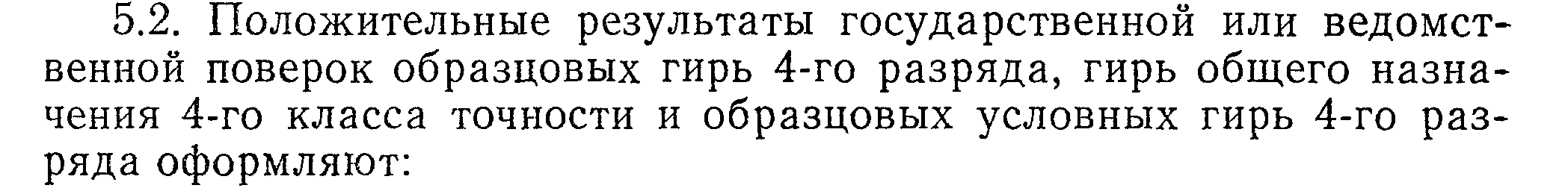

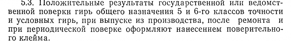

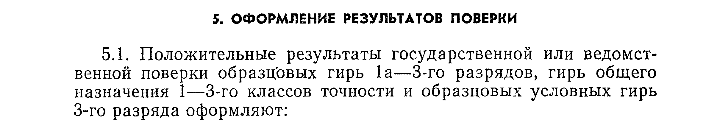

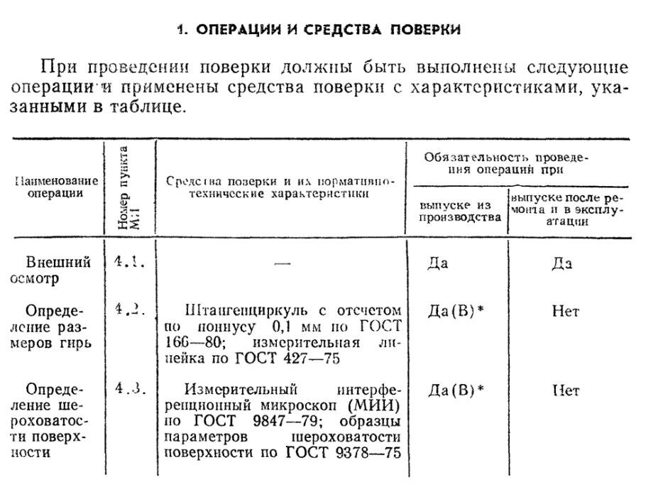

владимир 332 1340 Опубликовано 14 Января 2021 Жалоба Опубликовано 14 Января 2021 (изменено) 54 минуты назад, libra сказал: Старые гири по OIML R 111 это здорово особенно, что старые гири по п.3,4,5 никто не испытывал а это здесь при чём? дак у старых гирь и классов точности таких (Е1...., F1.... M1......) не было, а были 1,2,3,4,5,6 С учетом 9 часов назад, libra сказал: Необходимо использовать МП прописанную в описании типа СИ на момент выпуска СИ. Пусть не очень старая МИ 1747-87....уже начали "цитировать" ..... Владимир Орестович! И кому-нибудь сейчас эти результаты нужны: по отнесению гирь к классам точности по ГОСТ 7328-82: 1-6 кт?????? или разряду по "старой" ГПС? Изменено 14 Января 2021 пользователем владимир 332

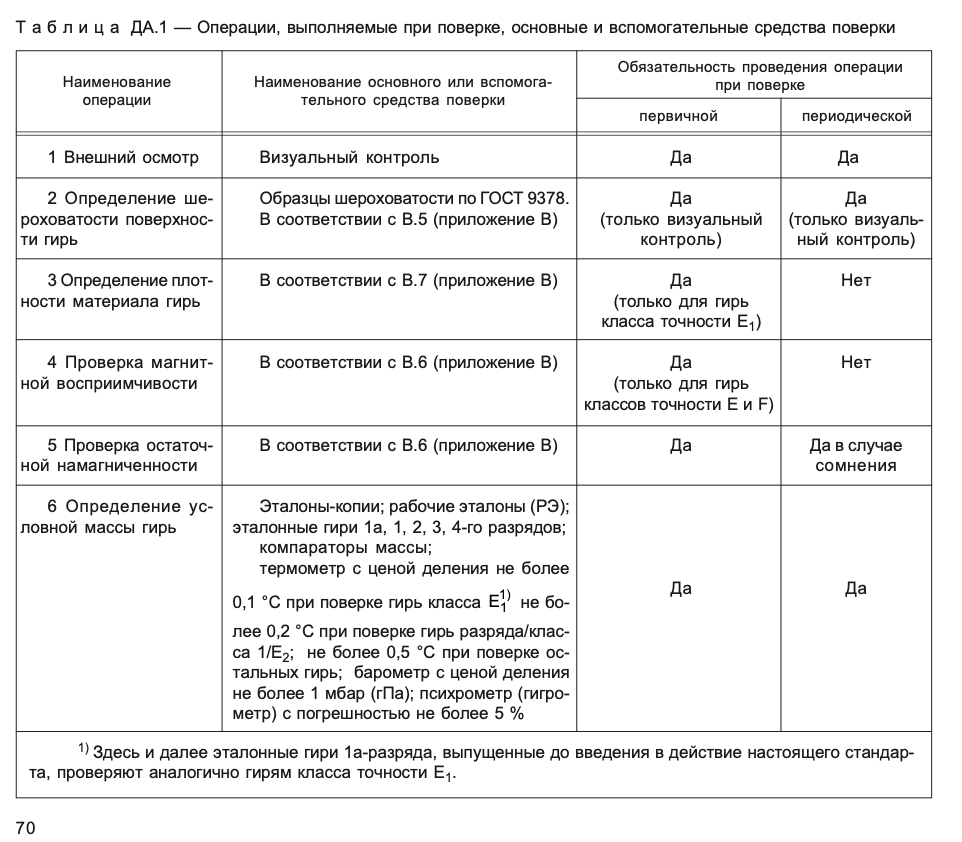

libra 560 Опубликовано 14 Января 2021 Жалоба Опубликовано 14 Января 2021 1 час назад, владимир 332 сказал: Владимир Орестович! И кому-нибудь сейчас эти результаты нужны: по отнесению гирь к классам точности по ГОСТ 7328-82: 1-6 кт?????? или разряду по "старой" ГПС? Так эти гири выпущенные при ГОСТ 7328-82 поверяют по OIML R 111 %)
владимир 332 1340 Опубликовано 14 Января 2021 Жалоба Опубликовано 14 Января 2021 (изменено) 1 час назад, libra сказал: Так эти гири выпущенные при ГОСТ 7328-82 поверяют по OIML R 111 %) И 80-х, 90-х...годов выпуска тоже А как же 11 часов назад, libra сказал: Необходимо использовать МП прописанную в описании типа СИ на момент выпуска СИ. и в ОТипов этот OIML R 111 в качестве МП прописан ?????? Дак ещё не было его в то время , да и МОЗМовского тоже Вы уж определитесь Изменено 14 Января 2021 пользователем владимир 332
libra 560 Опубликовано 15 Января 2021 Жалоба Опубликовано 15 Января 2021 10 часов назад, владимир 332 сказал: И 80-х, 90-х...годов выпуска тоже А как же и в ОТипов этот OIML R 111 в качестве МП прописан ?????? Дак ещё не было его в то время , да и МОЗМовского тоже Вы уж определитесь Для начала вы определитесь ,что спрашиваете? По моему мнению? вы очень невнимательно читаете мои сообщения и "необычно" их трактуете. Укажите где я писал, что гири выпущенные ранее необходимо поверять по OIML R 111?
libra 560 Опубликовано 15 Января 2021 Жалоба Опубликовано 15 Января 2021 12 часов назад, libra сказал: Так эти гири выпущенные при ГОСТ 7328-82 поверяют по OIML R 111 %) 12 часов назад, владимир 332 сказал: И 80-х, 90-х...годов выпуска тоже А как же и в ОТипов этот OIML R 111 в качестве МП прописан ?????? Дак ещё не было его в то время , да и МОЗМовского тоже Вы уж определитесь Этот смайлик %) означает
libra 560 Опубликовано 15 Января 2021 Жалоба Опубликовано 15 Января 2021 Сходите в "Аршин" сами посмотрите по каким методикам наборы гирь поверяют
stouks 1 Опубликовано 31 Января 2021 Жалоба Опубликовано 31 Января 2021 Тот же вопрос. Есть Гири утвержденного типа. По описанию типа поверять их следует по МИ 1747-87, но ЦСМы поверяют их по OIML. Кто поверяет и знает ответьте! Может есть указ/рекомендация, где поясняется, что поверять все существующие гири следует по OIML R?
libra 560 Опубликовано 1 Февраля 2021 Жалоба Опубликовано 1 Февраля 2021 14 часов назад, stouks сказал: Тот же вопрос. Есть Гири утвержденного типа. По описанию типа поверять их следует по МИ 1747-87, но ЦСМы поверяют их по OIML. Кто поверяет и знает ответьте! Может есть указ/рекомендация, где поясняется, что поверять все существующие гири следует по OIML R? Поверять гири по МИ можете ,но не можете их использовать как эталон.
efim 1747 Опубликовано 1 Февраля 2021 Жалоба Опубликовано 1 Февраля 2021 РСТ в этих вопросах плавает, есть ответы так и по др. Все зависит от назначения гири. Если, н-р, в методике или стандарте написано, что требуются для измерений гири КТ М1, то нужно поверять по новому стандарту, в котором это разрешено, а поверите по старой МИ, кому нужны гири 4 КТ, которых даже нет в ГПС массы.
