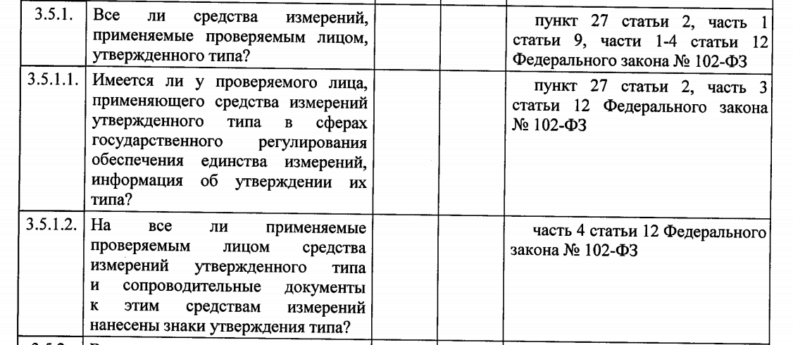

april.61 7 Опубликовано 1 Марта 2021 Жалоба Опубликовано 1 Марта 2021 Поделитесь коллеги. Готовясь к проверке нашла Приказ Росстандарта от 10.12.2018 № 2614 об утверждении проверочного листа.... Возникли вопросы: 1. по п.3.5.1.1. что является информацией об утверждении типа? в смысле у лица эксплуатирующего СИ, должен быть бумажный сертификат? или сведения в ФИФ достаточно? 2. по п 3.5.1.2 стала проверять, не на всех СИ утвержденного типа есть знак утвержденного типа (например мультиметры Flukе и т.п.) - могу ли я как лицо эксплуатирующее си напечатать знак на бумаге и приклеить его на СИ и РЭ ( естественно только утвержденного типа). - есть у нас приборы Г4-116 выпуск 1980, так вот на нем знак качества СССР, а вот 1992 уже госстандарта, что делать клеить новый знак? - на некоторые приборы утеряны формуляры или их и не было вовсе ( импортные СИ), на в организации в РК прописано должен быть формуляр, поэтому разработали, утвердили форму и печатаем. могу ли я наклеить на них знак УТ? еще в Приказе Минпромторга от 28.08.2020 № 2905 сказано : 7. В сопроводительных документах к стандартным образцам или средствам измерений, маркируемых знаком утверждения типа, указывают номер регистрации типа стандартных образцов или типа средств измерений в Федеральном информационном фонде по обеспечению единства измерений. Это что рукой написать? Цитата

владимир 332 1349 Опубликовано 1 Марта 2021 Жалоба Опубликовано 1 Марта 2021 (изменено) 7 часов назад, april.61 сказал: 1. по п.3.5.1.1. что является информацией об утверждении типа? в смысле у лица эксплуатирующего СИ, должен быть бумажный сертификат? или сведения в ФИФ достаточно? Достаточно сведений из ФИФ по обеспечению единства измерений - ФГИС Аршин https://fgis.gost.ru/fundmetrology/registry/4 7 часов назад, april.61 сказал: 2. по п 3.5.1.2 стала проверять, не на всех СИ утвержденного типа есть знак утвержденного типа (например мультиметры Flukе и т.п.) - могу ли я как лицо эксплуатирующее си напечатать знак на бумаге и приклеить его на СИ и РЭ ( естественно только утвержденного типа). ИМХО не вижу в этом смысла. То, что Вы приклеете знак утверждения типа, не подтверждает, что ваше СИ утвержденного типа. (Утвержденный) тип СИ должен быть однозначно идентифицирован по эксплуатационной и пр. документации, лейблу, маркировке на приборе и пр. В этом случае не думаю, что инспектор будет к вам придираться, если знака УТ на СИ нет. Не слышал о таких прецендентах - нарушения при проверке: на СИ УТ нет знака УТ. 7 часов назад, april.61 сказал: - есть у нас приборы Г4-116 выпуск 1980, так вот на нем знак качества СССР, а вот 1992 уже госстандарта, что делать клеить новый знак? А зачем? по маркировке 1980 г.в. по маркировке 1986 г.в. ФГИС АРШИН https://fgis.gost.ru/fundmetrology/registry/4 4687-75 Генераторы сигналов высокочастотные Г4-116 П/я В-8201 (Завод им.М.В.Фрунзе), г.Нижний Новгород 4687-75 Генераторы сигналов высокочастотные Г4-116 Нет данных Цитата Ждановский Ю.Я. https://metrologu.ru/profile/37953-ждановский-юя/ Я уже несколько раз объяснял. Тогда свидетельств (сертификатов) не выдавали. Правда в приказах (которых в Госстандарте нет - увезли в архив в Самару) была фраза "разрешить выпуск до ... даты года". Но потом эти сроки продлевали уже по решению местных ЦСМ. Они присылали бумагу в Госстандарт о продлении, ГС издавал приказ, а иногда и не издавал. Нам во ВНИИМС присылали уведомление об этом, мои предшественники отмечали в карточках, но самих документов нет. А потом и это перестали, пока не вышел Закон ОЕИ. И стали выдавать сертификаты со сроками действия. Поэтому НИКТО Вам не ответит про приборы до 1994 г. о сроках производства. Поэтому поверяйте любые приборы, выпущенные до 1994 г. и внесенные в Госреестр. 7 часов назад, april.61 сказал: - на некоторые приборы утеряны формуляры или их и не было вовсе ( импортные СИ), на в организации в РК прописано должен быть формуляр, поэтому разработали, утвердили форму и печатаем. могу ли я наклеить на них знак УТ? Приборы должны "однозначно идентифицированы по эксплуатационной и пр. документации, лейблу, маркировке и пр., иначе не докажите, что они утвержденного типа - иначе формуляр и знак УТ юридически не значим 7 часов назад, april.61 сказал: еще в Приказе Минпромторга от 28.08.2020 № 2905 сказано : 7. В сопроводительных документах к стандартным образцам или средствам измерений, маркируемых знаком утверждения типа, указывают номер регистрации типа стандартных образцов или типа средств измерений в Федеральном информационном фонде по обеспечению единства измерений. Это что рукой написать? А где про то, чтобы Вам писать в сопроводительных документах изготовителя? И 4 часа назад, владимир 332 сказал: Цитата Настоящий приказ вступает в силу с 1 января 2021 г. и действует до 1 января 2027 г. применим к СИ, выпущенным после 01.01.2021 Изменено 1 Марта 2021 пользователем владимир 332 Цитата

april.61 7 Опубликовано 2 Марта 2021 Автор Жалоба Опубликовано 2 Марта 2021 12 часов назад, владимир 332 сказал: 17 часов назад, april.61 сказал: еще в Приказе Минпромторга от 28.08.2020 № 2905 сказано : 7. В сопроводительных документах к стандартным образцам или средствам измерений, маркируемых знаком утверждения типа, указывают номер регистрации типа стандартных образцов или типа средств измерений в Федеральном информационном фонде по обеспечению единства измерений. Это что рукой написать? Расширить А где про то, чтобы Вам писать в сопроводительных документах изготовителя? Пример, есть руководство пользователя Fluke 107, там на нескольких языках написано как пользоваться. это сопроводительные документы? в описании типа написано: Знак утверждения типа наносится в виде наклейки на нижнюю поверхность корпуса мультиметров, а также типографским методом на титульные листы эксплуатационной документации. Естественно на этой книжечке нет ни знака УТ ни номера в госреестре. Может я перегибаю? Но хотелось бы навести подобие порядка. Цитата
владимир 332 1349 Опубликовано 2 Марта 2021 Жалоба Опубликовано 2 Марта 2021 (изменено) 55 минут назад, april.61 сказал: Пример, есть руководство пользователя Fluke 107, там на нескольких языках написано как пользоваться. это сопроводительные документы? в описании типа написано: Знак утверждения типа наносится в виде наклейки на нижнюю поверхность корпуса мультиметров, а также типографским методом на титульные листы эксплуатационной документации. Естественно на этой книжечке нет ни знака УТ ни номера в госреестре. Да, http://nd-gsi.ru/grsi/570xx/57587-14.pdf д.б. И как Вы это себе представляете: "нанести типографским методом на титульные листы эксплуатационной документации", разработанной изготовителем или его представителем? Для успокоения души можете наклеить знак УТ. Но повторюсь. 13 часов назад, владимир 332 сказал: То, что Вы приклеете знак утверждения типа, не подтверждает, что ваше СИ утвержденного типа. (Утвержденный) тип СИ должен быть однозначно идентифицирован по эксплуатационной и пр. документации, лейблу, маркировке на приборе и пр. В этом случае не думаю, что инспектор будет к вам придираться, если знака УТ на СИ нет. Не слышал о таких прецендентах - нарушения при проверке: на СИ УТ нет знака УТ. К примеру, при плановой проверке (присутствовал при оной) ЦМТУ Росстандарта в ноябре 2019 года инспектор не акцентировал внимание (не смотрел) нанесение знака УТ по п.3.5.1.2., но по завершению проверки написал в левом столбце "Да" п.3.5.1.2. проверочного листа. Проверочный лист заверен подписью госинспектора и нашего руководителя - Приложение 2 на 11 л. к АКТу проверки территориальным отделом (инспекцией) по....области ЦМТУ Росстандарта юридического лица. Конечно, у Вас другой инспектор будет и всего не предусмотришь. Изменено 2 Марта 2021 пользователем владимир 332 Цитата
