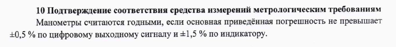

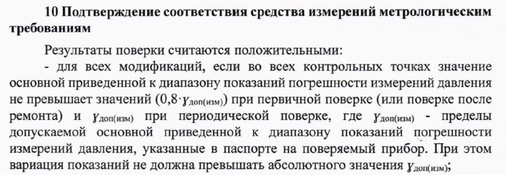

LIBorisi4 162 Опубликовано 16 Сентября 2021 Жалоба Опубликовано 16 Сентября 2021 9 минут назад, Дмитрий Борисович сказал: А при эксплуатации читайте что например писал А.А.Данилов.... При всем уважении, он что "последняя инстанция"? 10 минут назад, Дмитрий Борисович сказал: Это не просто мелькает... Это еще одно из требований ТУ на средство измерения. На базе которого составляется ОТ и МП. Так в МП для периодики при эксплуатации НЕТ МИФИЧЕСКИХ 20 %. 11 минут назад, Дмитрий Борисович сказал: Вы же как огня боитесь - качества... находя любые лазейки и в НД и в Законодательстве. Вы знаток других, как я погляжу. ОТВЕЧАЙТЕ ЗА СЕБЯ. Цитата

Специалисты Дмитрий Борисович 1016 Опубликовано 16 Сентября 2021 Специалисты Жалоба Опубликовано 16 Сентября 2021 Только что, LIBorisi4 сказал: Так в МП для периодики при эксплуатации НЕТ МИФИЧЕСКИХ 20 %. Да есть на многих.... А Вы как боитесь то КАЧЕСТВА! Вы пытаетесь от него сбежать.... Только что, LIBorisi4 сказал: ОТВЕЧАЙТЕ ЗА СЕБЯ. Таки и отвечаю! Я ж...жж....жж производитель. Цитата

LIBorisi4 162 Опубликовано 16 Сентября 2021 Жалоба Опубликовано 16 Сентября 2021 34 минуты назад, Дмитрий Борисович сказал: Да есть на многих.... "Ля-ля, тополя!" 30 минут назад, Дмитрий Борисович сказал: И что Вы ответили? Я привел выдержки (всего две, там их больше) из документа с его указанием,. В нем (документе), если ТС заинтересует, есть ссылки на другие специфические документы. А не "я всегда.....". 39 минут назад, Дмитрий Борисович сказал: Таки и отвечаю! Я ж. Цитата

Lavr 544 Опубликовано 16 Сентября 2021 Жалоба Опубликовано 16 Сентября 2021 4 часа назад, libra сказал: Тут стоимость ошибки. Отправить в ремонт "годное" или стоимость брака продукции. Поэтому при выпуске из производства или после ремонта запас 20% вполне обоснован, т.к. повышается надежность и в случае чего не надо отправлять СИ куда-то в ремонт. А в ходе эксплуатации этого никто и не требует, поскольку обосновать такое требование было бы невозможно. Цитата
