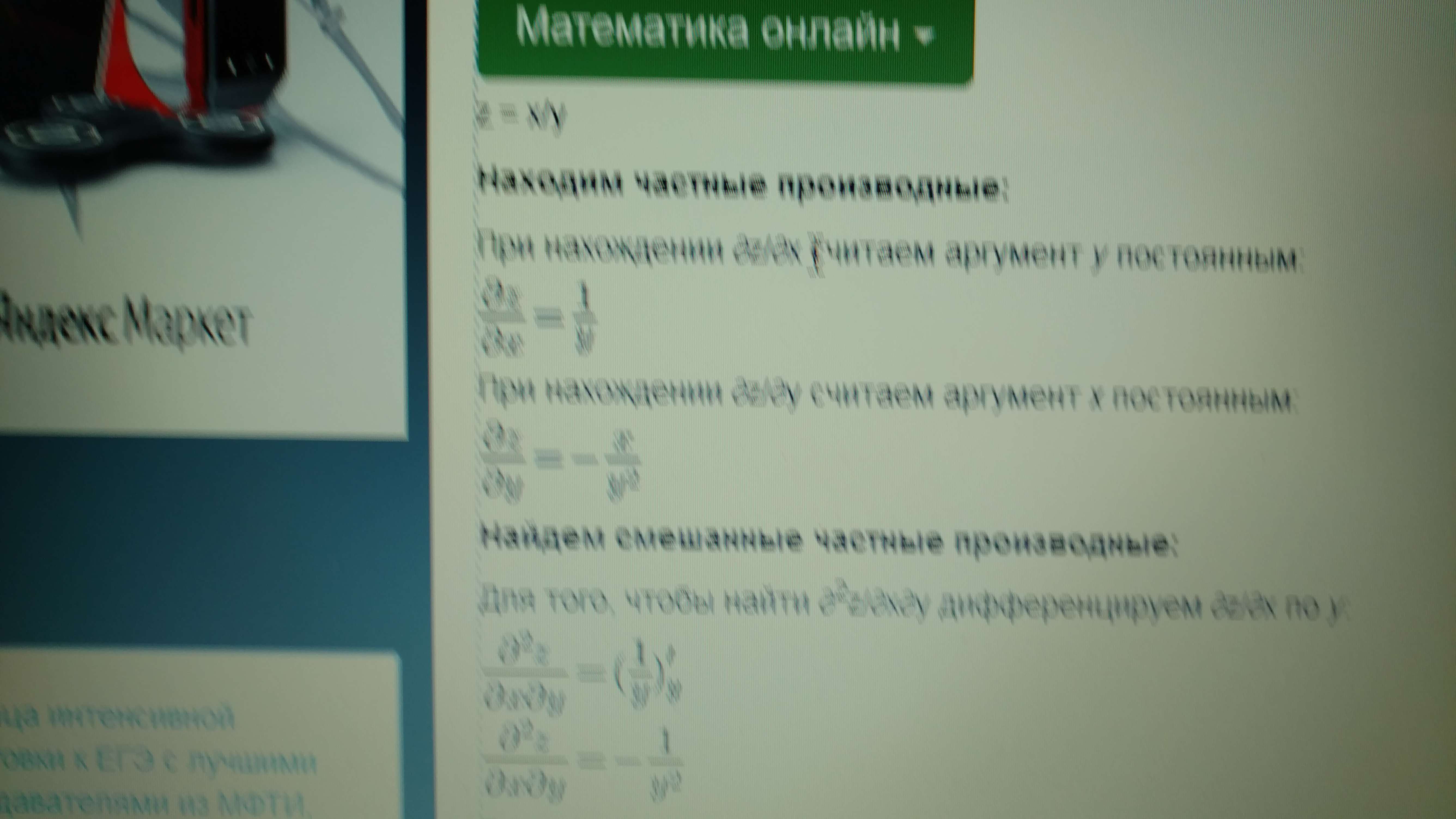

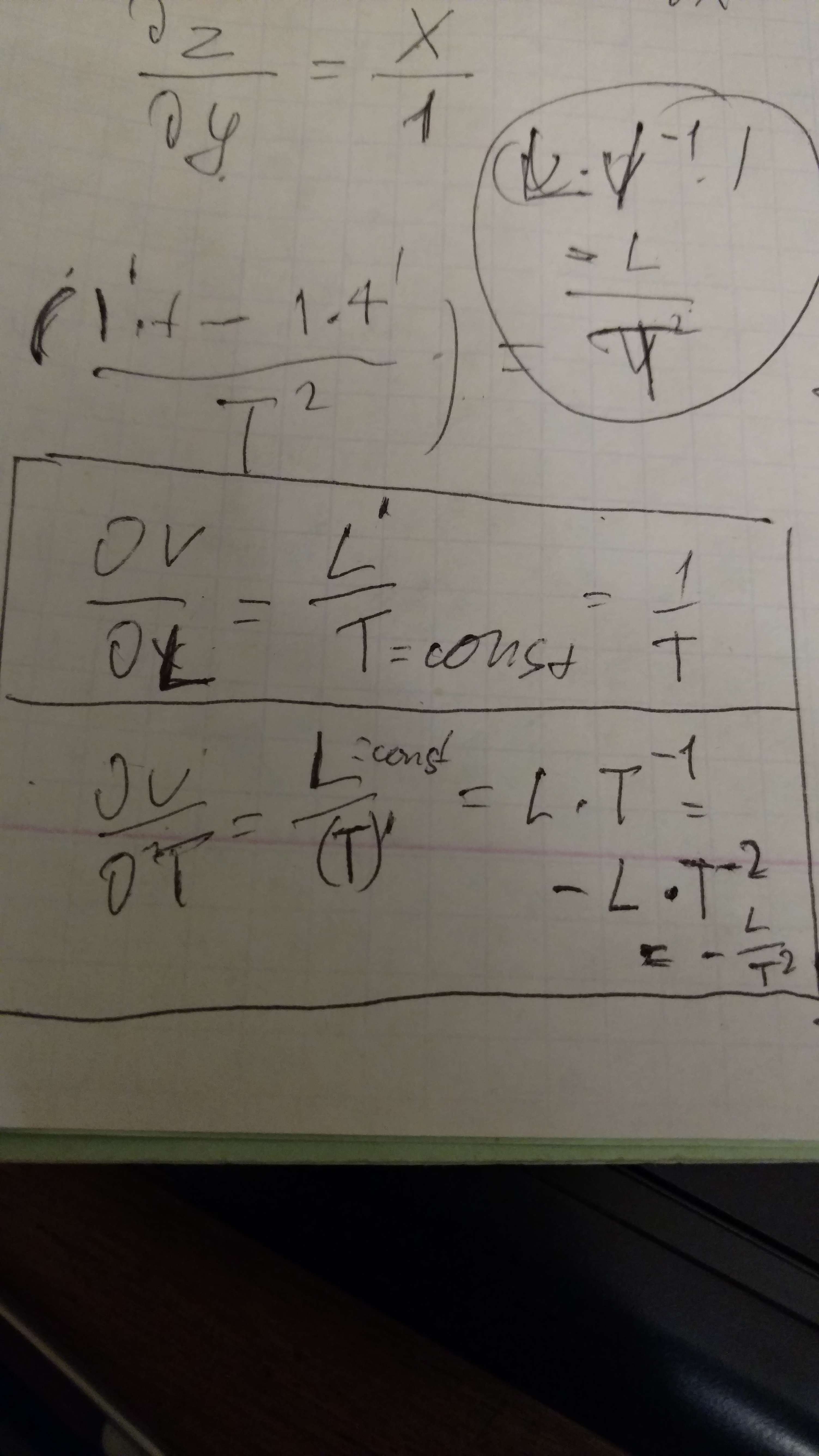

Evgeniy K. 29 Опубликовано 12 Июля 2017 Жалоба Поделиться Опубликовано 12 Июля 2017 (изменено) Я вот про это. В автоматическом расчете на сайте выдает тот же результат что и в книжке, я бы даже сказал рекламной бпошурке семинаров за деньги, на которых можно обсуждать неопределенность вечно (не мои слова, а слова того кто получает за них деньги), но объяснения почему считают аргументы константами я не допетриваю. Не знаю как записать, но тогда и у меня сходится если взять производную. Понятно что эта писанина для галочки, под км/ч подогнал л/с, те кто будут смотреть сами не бум-бум и в лучшем случае разобрались по готовым гостам. Но все же... Изменено 12 Июля 2017 пользователем Evgeniy K. Цитата Ссылка на комментарий Поделиться на других сайтах Прочее

east 210 Опубликовано 13 Июля 2017 Жалоба Поделиться Опубликовано 13 Июля 2017 Может кому-то поможет. Как вычислить производную функции Х=(У-Ун)/(Ув-Ун)*(Хв-Хн)+Хн (модельное уравнение преобразователей давления) dX/dY Х - измеряемая величина У - влияющая величина Ун - нижний предел измерения У Ув - верхний предел измерения У Хн - нижний предел измерения Х Хв- верхний предел измерения Х Можно переписать выражение в виде х = к*у + константа. Производная от константы равна нулю, а все эти xн и хв - константы (не зависят от у). Производная от к*у по dy равна к, где к - постоянный коэффициент. В нашем случае к=(хв-хн)/(ув-ун) ответ dX/dY=(Хв-Хн)/(Ув -Уун) Цитата Ссылка на комментарий Поделиться на других сайтах Прочее
