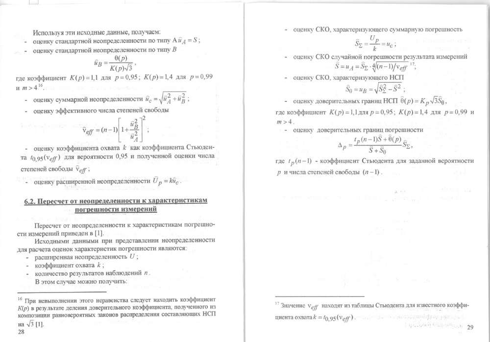

sov_83 0 Опубликовано 5 Июня 2017 Жалоба Поделиться Опубликовано 5 Июня 2017 Добрый день! Подскажите, возможно ли посчитать погрешность зная расширенную неопределенность. Если да, то как? если нет, то прошу обосновать. Цитата Ссылка на комментарий Поделиться на других сайтах Прочее
Mariko 0 Опубликовано 5 Июня 2017 Жалоба Поделиться Опубликовано 5 Июня 2017 8 часов назад, sov_83 сказал: Добрый день! Подскажите, возможно ли посчитать погрешность зная расширенную неопределенность. Если да, то как? если нет, то прошу обосновать. В книге Захарова "Неопределенность измерений для чайников и начальников" есть формулы для пересчета неопределенности в характеристики погрешности и наоборот. Цитата Ссылка на комментарий Поделиться на других сайтах Прочее
Ернияз 1 Опубликовано 6 Июня 2017 Жалоба Поделиться Опубликовано 6 Июня 2017 Добрый день! У кого нибудь есть результаты измерении с помощью калибратора температуры? Мне надо в диплом написать. Помогите пожалуйста! Цитата Ссылка на комментарий Поделиться на других сайтах Прочее
libra 508 Опубликовано 6 Июня 2017 Жалоба Поделиться Опубликовано 6 Июня 2017 15 часов назад, Mariko сказал: В книге Захарова "Неопределенность измерений для чайников и начальников" есть формулы для пересчета неопределенности в характеристики погрешности и наоборот. Жаль, что GUM95 не знает о данном виде формулы перевода погрешности в стандартную неопределенность по типу В. Не говоря уже о нестыковке применяемых коэф. 1,1 и 1,4 относятся к нормальному распределении вероятности, а SQRT(3)=1,7 к равномерному. Ну и предпоследнее уравнение справедливо ПОСЛЕ введения поправки С. Цитата Ссылка на комментарий Поделиться на других сайтах Прочее
