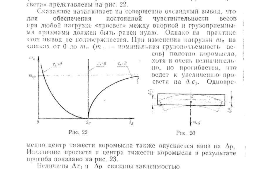

владимир 332 1338 Опубликовано 19 Марта 2019 Жалоба Опубликовано 19 Марта 2019 19 минут назад, libra сказал: Память вас не подводит, но читайте внимательно Оба-на Мы уже про чувствительность? А определение почему не дали РМГ 29-2013 Цитата 7.39 чувствительность (средства измерений): Отношение изменения показаний средства измерения к вызывающему его изменению измеряемой величины. РМГ 29-99 Цитата 6.49 чувствительность средства измерений; чувствительность de Empfindlichkeit en sensitivity fr sensibilité Свойство средства измерений, определяемое отношением изменения выходного сигнала этого средства к вызывающему его изменению измеряемой величины. ГОСТ 16263-70 О чем еще поговорим? Цитата

libra 560 Опубликовано 19 Марта 2019 Жалоба Опубликовано 19 Марта 2019 27 минут назад, владимир 332 сказал: Оба-на Мы уже про чувствительность? А определение почему не дали РМГ 29-2013 РМГ 29-99 ГОСТ 16263-70 О чем еще поговорим? Так вернемся к началу? 1 час назад, libra сказал: Все определения вариации из РМГ уже прочитали? А о размахе вы первый ответьте. Ну очень прошу Так размаха при нулевых показаниях или при нагруженных весах? Цитата
