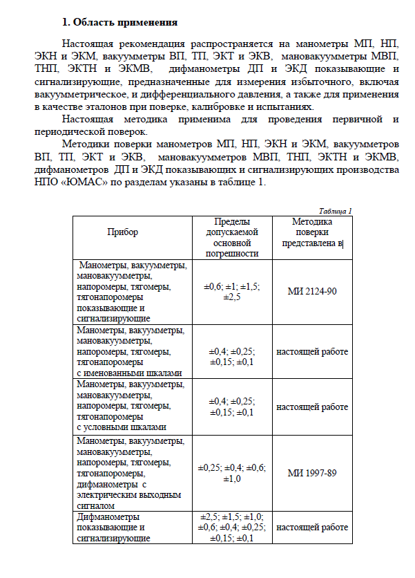

Логинов Владимир 916 Опубликовано 7 Июня 2023 Жалоба Опубликовано 7 Июня 2023 2 минуты назад, Dots сказал: А как же клиентоориентированность?) Если я буду брать приборы только у тех, у кого есть МП, то придется закрываться) Там эта методика хитрая, там простые манометры, по ней, поверяются все равно по МИ2124-90 Цитата

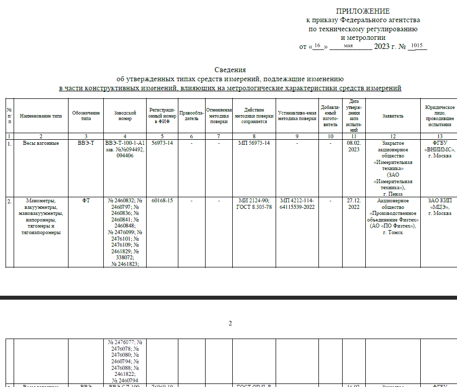

GaLina_ 4 Опубликовано 7 Июня 2023 Жалоба Опубликовано 7 Июня 2023 да, в Аршине становится очень сложно и запутано. Например, для манометров Физтех ФТ, госреестр 60168-15 методика выложена новая, но если поднять приказ, то она относится только к некоторым манометрам с определенными номерами. Для остальных же остается МИ 2124-90. Цитата
Логинов Владимир 916 Опубликовано 7 Июня 2023 Жалоба Опубликовано 7 Июня 2023 11 минут назад, GaLina_ сказал: да, в Аршине становится очень сложно и запутано. Например, для манометров Физтех ФТ, госреестр 60168-15 методика выложена новая, но если поднять приказ, то она относится только к некоторым манометрам с определенными номерами. Для остальных же остается МИ 2124-90. Определенные номера это номера манометров представленных на испытания, не обращайте на них внимание. На манометры выпущенные до 16.05.2023 действует старая методика (её не изменили и не отменили), а с 16.05.2023 новая вновь вводимая. Цитата
GaLina_ 4 Опубликовано 7 Июня 2023 Жалоба Опубликовано 7 Июня 2023 16 минут назад, Логинов Владимир сказал: не обращайте на них внимание. Спасибо за информацию. Интересно, почему в некоторых приложениях к приказу прописывают конкретно, что это номера отобранных на испытания экземпляров, а здесь просто перечислены через запятую. Как в этом во всем разобраться? Прикрепляю файл, в котором указано, что данные номера были выбраны как образцы на испытания 626-pril.pdf Цитата
Логинов Владимир 916 Опубликовано 7 Июня 2023 Жалоба Опубликовано 7 Июня 2023 7 минут назад, GaLina_ сказал: Спасибо за информацию. Интересно, почему в некоторых приложениях к приказу прописывают конкретно, что это номера отобранных на испытания экземпляров, а здесь просто перечислены через запятую. Как в этом во всем разобраться? Прикрепляю файл, в котором указано, что данные номера были выбраны как образцы на испытания 626-pril.pdf Так там ещё один завод добавился в производители, другая организация. Вот и указано какие образцы от какого производителя Цитата
GaLina_ 4 Опубликовано 7 Июня 2023 Жалоба Опубликовано 7 Июня 2023 14 минут назад, Логинов Владимир сказал: Так там ещё один завод добавился в производители, другая организация. Вот и указано какие образцы от какого производителя Понятно, еще раз спасибо) Цитата
