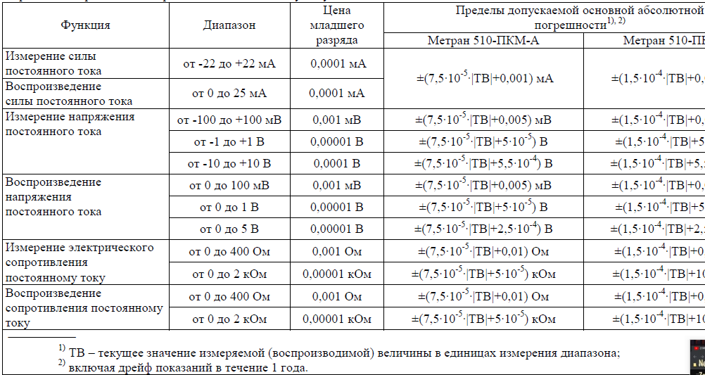

Оксана Долгая 51 Опубликовано 14 Ноября 2023 Жалоба Опубликовано 14 Ноября 2023 Нужен мультиметр (желательно отечественный) для поверки СИ Характеристики СИ: напряжение постоянного тока от 0 до 10 В, приведенная погрешность 0,01% сила постоянного тока от 0 до 10 мА, приведенная погрешность 0,01% В МП прописан 3458А, думаем чем можно заменить Цитата

matan 69 Опубликовано 15 Ноября 2023 Жалоба Опубликовано 15 Ноября 2023 В 14.11.2023 в 16:24, Оксана Долгая сказал: напряжение постоянного тока от 0 до 10 В, приведенная погрешность 0,01% сила постоянного тока от 0 до 10 мА, приведенная погрешность 0,01% Метран-510-ПКМ-А https://fgis.gost.ru/fundmetrology/registry/4/items/1228803 Цитата
