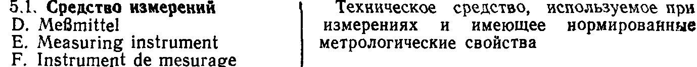

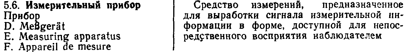

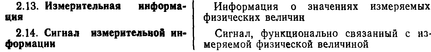

Встряну, если про "прибор" см ГОСТ 16263-70 https://ohranatruda.ru/upload/iblock/988/4294836147.pdf
Средство измерений там же

21 минуту назад, Людмила77 сказал:
если скрестить оба столбца грамотно ,то будет идеальный кмк термин или определение
28 минут назад, владимир 332 сказал:
Встрялка зачтена. Только мимо. Этот ГОСТ не действует...

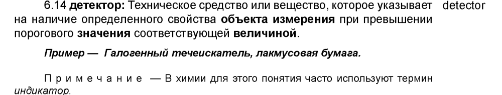

А РМГ 29-2013?
сравните с ГОСТ 16263-70
