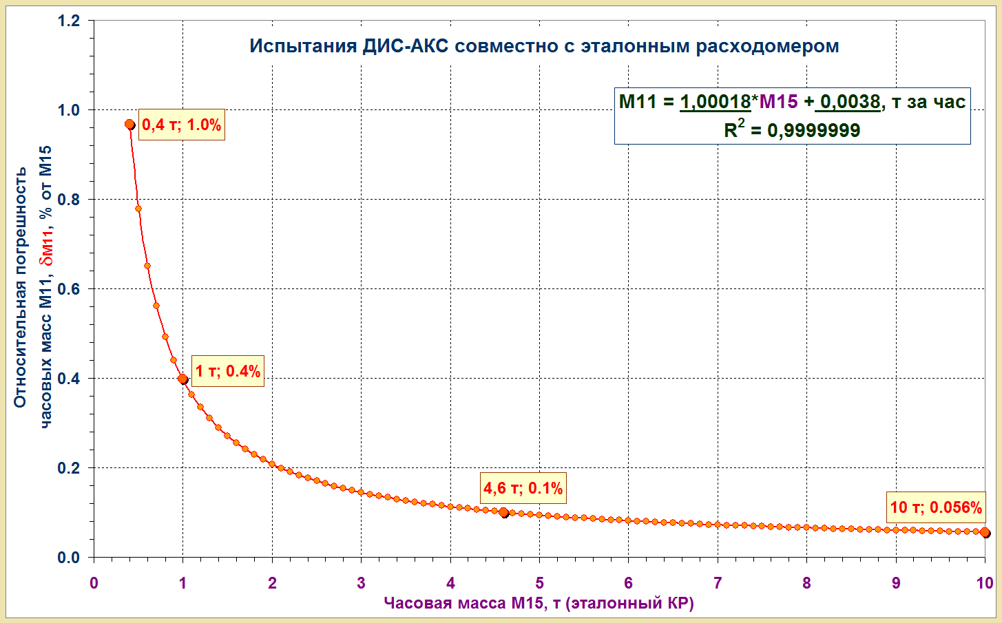

AGL 47 Опубликовано 8 Ноября 2012 Жалоба Опубликовано 8 Ноября 2012 Если не сложно прокомментируйте этот график Не могу понять, что мы видим из него? Что есть хорошая линейная зависимость (коэф. корреляции =0,9999) между показаниями одного расходомера и показаниями другого расходомера? Мне больше нравится такой график Этот график показывает статистические мультипликативное и аддитивное рассогласования ГХ двух расходомеров – испытуемого в составе ДИС-АКС (масса М11) и эталонного (масса М15). Из формулки, приведенной на графике, видно, что непропорциональность показаний двух расходомеров (разность мультипликативных составляющих погрешностей) в среднем составила 0,018%. Если эти 0,018% отдать кориолисовому расходомеру (М15), который откалиброван на 0,02%, то оказывается, что относительная составляющая погрешности канала М11 близка к нулю. Это, кстати, к вопросу о погрешности к-та истечения в 0,5%. В данном и прочих подобных опытах нам так и не удалось обнаружить сколь-нибудь заметную (хотя бы в 0,1 – 0,2%) погрешность к-та истечения. Если бы эта погрешность была, то наклон функции М11 = f(M15) отличался бы от единицы по крайней мере на величину фактической погрешности к-та истечения. Однако есть надежда на то, что при других параметрах СУ фактическая погрешность к-та истечения как-то себя проявит. Из формулы М11 = f(M15) следует, что разность смещений нулей у двух расходомеров в среднем составила 3,8 кг/ч, что не так уж и много для РППД с верхним пределом измерений Qmax = 10000 кг/ч. Если считать, что у КР смещение нуля равно нулю, то 3,8 кг/ч – это смещение нуля АКС. Пересчитав расход в перепад, находим, что смещение нуля дифманометра составило всего 0,001 мм вод. ст. при предельном перепаде dPmax = 10000 мм вод. ст. Получается, что благодаря непрерывно измеряемым поправкам на фактическое смещение нуля приведенная погрешность канала измерения перепада составила 0,00001%. Т.е. в области практически значимых расходов (например, в диапазоне 25:1) влияние неисключенной аддитивной составляющей погрешности дифманометров почти не сказывается (см. рисунок). Критерий Пирсона (параметр R2), равный 0,9999999, указывает на высокую (почти идеальную) стабильность часовых масс М15 и М11. Даже при работе на малых и сверхмалых числах Рейнольдса (до 200 ед. на расходе в 26 кг/ч при минимально допустимом Remin = 5000) взаимное рассеивание масс М15 и М11 весьма незначительно. Цитата
Андрей Чигинев 7 Опубликовано 8 Ноября 2012 Жалоба Опубликовано 8 Ноября 2012 Этот график показывает статистические мультипликативное и аддитивное рассогласования ГХ двух расходомеров – испытуемого в составе ДИС-АКС (масса М11) и эталонного (масса М15). Александр Григорьевич, а нельзя ли уточнить, за какой период времени, ну и количество циклов переключения ДИС получена каждая точка приведенного Вами графика? Чтобы было понятно, насколько ДИС действительно является ИНТЕГРАЛЬНОЙ системой, которой требуется определенное конечное (и весьма продолжительное!) время, чтобы выйти на такие замечательные характеристики. Цитата
