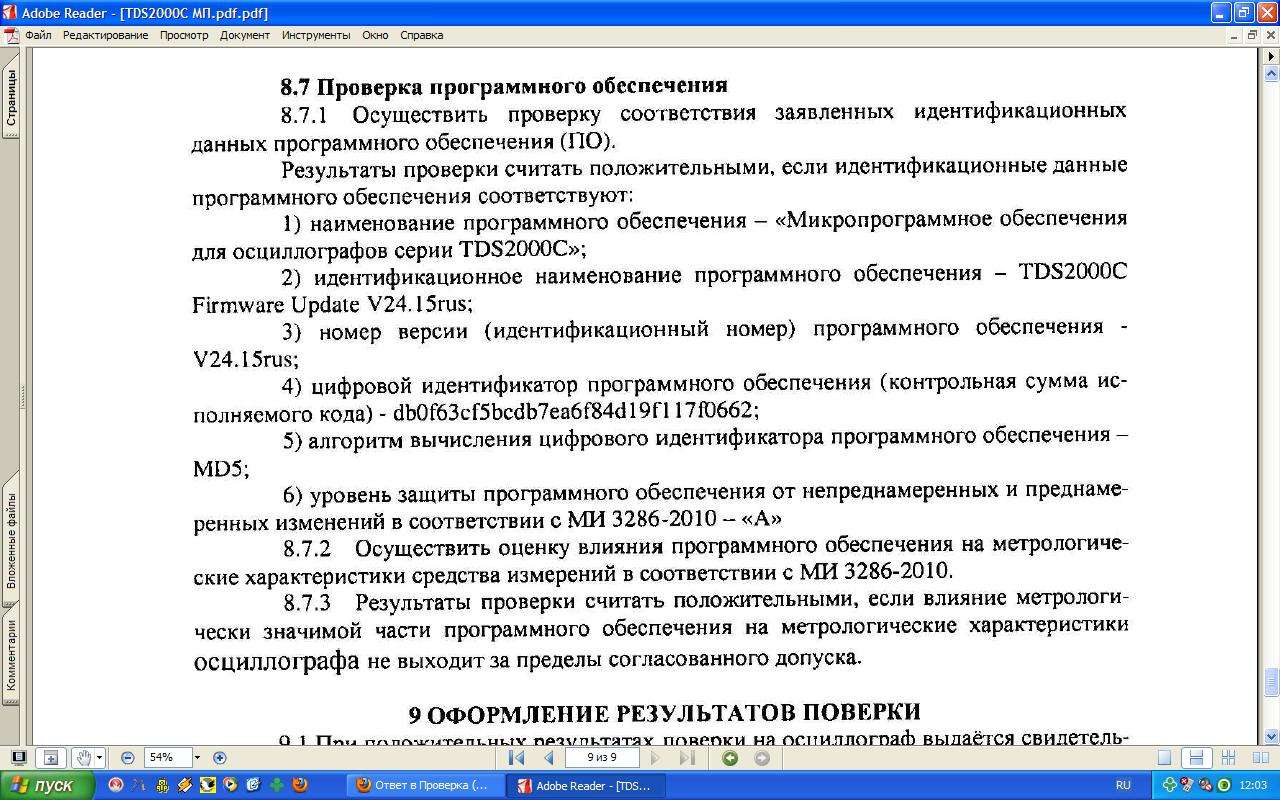

Специалисты Ufametrolog 11 Опубликовано 5 Декабря 2012 Специалисты Жалоба Опубликовано 5 Декабря 2012 Уважаемые модераторы! Прошу прощения если повторяюсь, не нашел аналогичных тем, может где то обсуждалось. В общем вопрос к представителям торговли средствами измерения. Вопрос возник в процессе поверки осциллографов типа TDS2022C, ADS2061M. Согласно п. 5.2.2. МП06/002-12 все осциллографы серии ADS имеющие номер версии ПО отличной от V2.1.X, V1.3.X могут только калиброваться. Согласно п.8.7. МП 48471-11 Осциллографы цифровые TDS 1002С, TDS 1012С, TDS 2014С, TDS 2022С, TDS 2024С фирмы «Tektronix (China) Co.», Ltd КНР осциллографы TDS2001C, TDS2002C, TDS2004C, TDS2004C, TDS2012C, TDS2014C, TDS2022C, TDS2024C c ПО отличным V24.15 rus вообще бракуются, иначе как трактовать "Результаты поверки считать положительным, если идентификационные данные програмного обеспечения соответсвуют:..." получается если не соответсвует - извещение? С первым осциллографом оказалось что версия ПО 2.7.1 - калибровка, со вторым версия ПО V24.09rus - вообще извещение? Еще один аспект данного вопроса, когда заказчик приносит осциллограф будучи уверенным что он в реестре и он получит свидетесьство о поверке, а вот поверитель утверждает что его нет в реестре... Позвонил заказчик, купивший осциллограф, одному из московских поставщиков, с претензиями что при продаже поставщик ввел в заблуждение сказав осциллограф включен в реестр СИ , получил ответ "прибор работает - да, метрологические характеристики соответсвуют - да, к нам какие вопросы?"... Цитата

Специалисты Ufametrolog 11 Опубликовано 7 Декабря 2012 Автор Специалисты Жалоба Опубликовано 7 Декабря 2012 Еще посмеемся? Так, что такое уровень защиты ПО от преднамеренных и не преднамеренных изменений в соответствии с МИ 3286-2010 - "А", а что такое - оценка влияния ПО на МХ СИ в соответствии с МИ 3286-2010? То есть (я не спец по ПО могу ошибаться), так вот согласно МП которое выше упоминал я, по п.8.7. я должен сделать именно это, я должен работать с исходной программой, не компилированной, буду требовать с заказчика исходную программу? А кто проводил испытания ПО по этим МИ, и сколько это стоит? Цитата
kot1967 209 Опубликовано 7 Декабря 2012 Жалоба Опубликовано 7 Декабря 2012 Еще посмеемся? Так, что такое уровень защиты ПО от преднамеренных и не преднамеренных изменений в соответствии с МИ 3286-2010 - "А", а что такое - оценка влияния ПО на МХ СИ в соответствии с МИ 3286-2010? То есть (я не спец по ПО могу ошибаться), так вот согласно МП которое выше упоминал я, по п.8.7. я должен сделать именно это, я должен работать с исходной программой, не компилированной, буду требовать с заказчика исходную программу? А кто проводил испытания ПО по этим МИ, и сколько это стоит? Испытания ПО проводится при утверждении типа (в обяз). Стоит по-разному, ориентировочно половина стоимости испытаний. Добровольно проводить испытания ИМХО верх извращения. В части исходного кода, тут как бы с одной стороны понятно, что он нужен, ибо проверка ПО без этого превращается в фикцию, но с другой стороны тоже понятно, что никто его не даст, да и разбираться в нем некому. Такая вот метрологическая загогулина . Более того, у большинства производителей ПО прибора защищено, и скачать его при поверке невозможно, что вы там при этом поверяете одному богу известно. Цитата
Специалисты Ufametrolog 11 Опубликовано 7 Декабря 2012 Автор Специалисты Жалоба Опубликовано 7 Декабря 2012 Мы там ничего не поверяем Мы удивляемся что в МП есть такой пункт поверки Мы советуемся с Вами, возможно ли выполнять вышеизложенное при периодической поверке. Если да, то как, если нет то какого... этот пункт запихнули в МП :'( Цитата

Специалисты Ufametrolog 11 Опубликовано 7 Декабря 2012 Автор Специалисты Жалоба Опубликовано 7 Декабря 2012 Владимир Алексеевич, очень содержательно, спасибо. Просьба к Вам, прокомментируйте пожалуйста как специалист пункт МП приведенный на рисунке: Цитата

Специалисты Дмитрий Борисович 1016 Опубликовано 7 Декабря 2012 Специалисты Жалоба Опубликовано 7 Декабря 2012 Пункт 8.7.2 - ПОЛНЫЙ БРЕД для пОверителя! И соответственно п.8.7.3 должен быть изменен! Только проверка контрольных сумм! Цитата
Специалисты Ufametrolog 11 Опубликовано 7 Декабря 2012 Автор Специалисты Жалоба Опубликовано 7 Декабря 2012 Ufametrolog Отнестись ли формально (как указано в МП) или с пониманием - решать вам. Во мне живет метролог, он говорит следуй МП , специалист во мне говорит - бред все это , простой обыватель - отнесись с пониманием ... Цитата
Специалисты Маслов В.А. 101 Опубликовано 7 Декабря 2012 Специалисты Жалоба Опубликовано 7 Декабря 2012 Владимир Алексеевич, очень содержательно, спасибо. Просьба к Вам, прокомментируйте пожалуйста как специалист пункт МП приведенный на рисунке: Ну, что можно сказать: "Это круто". Могу только посоветовать обратиться к разработчику МП за разъяснениями каким образом (последовательность действий) поверителю: 1. получить указанную информацию об идентификационных данных ПО, 2. установить уровень защиты ПО, 3. осуществить оценку влияния ПО на метрологические характеристики. Цитата

Специалисты Ufametrolog 11 Опубликовано 7 Декабря 2012 Автор Специалисты Жалоба Опубликовано 7 Декабря 2012 Могу только посоветовать обратиться к разработчику МП за разъяснениями каким образом (последовательность действий) поверителю:... Однажды я уже обращался, правда по поводу другого типа СИ, в тот же метрологический орган, к сожалению я не смог получить внятных ответов, и мне не понятно было то ли он не знал что ответить то ли автор МП просто не хотел что то объяснять провинциальному поверителю. Цитата
