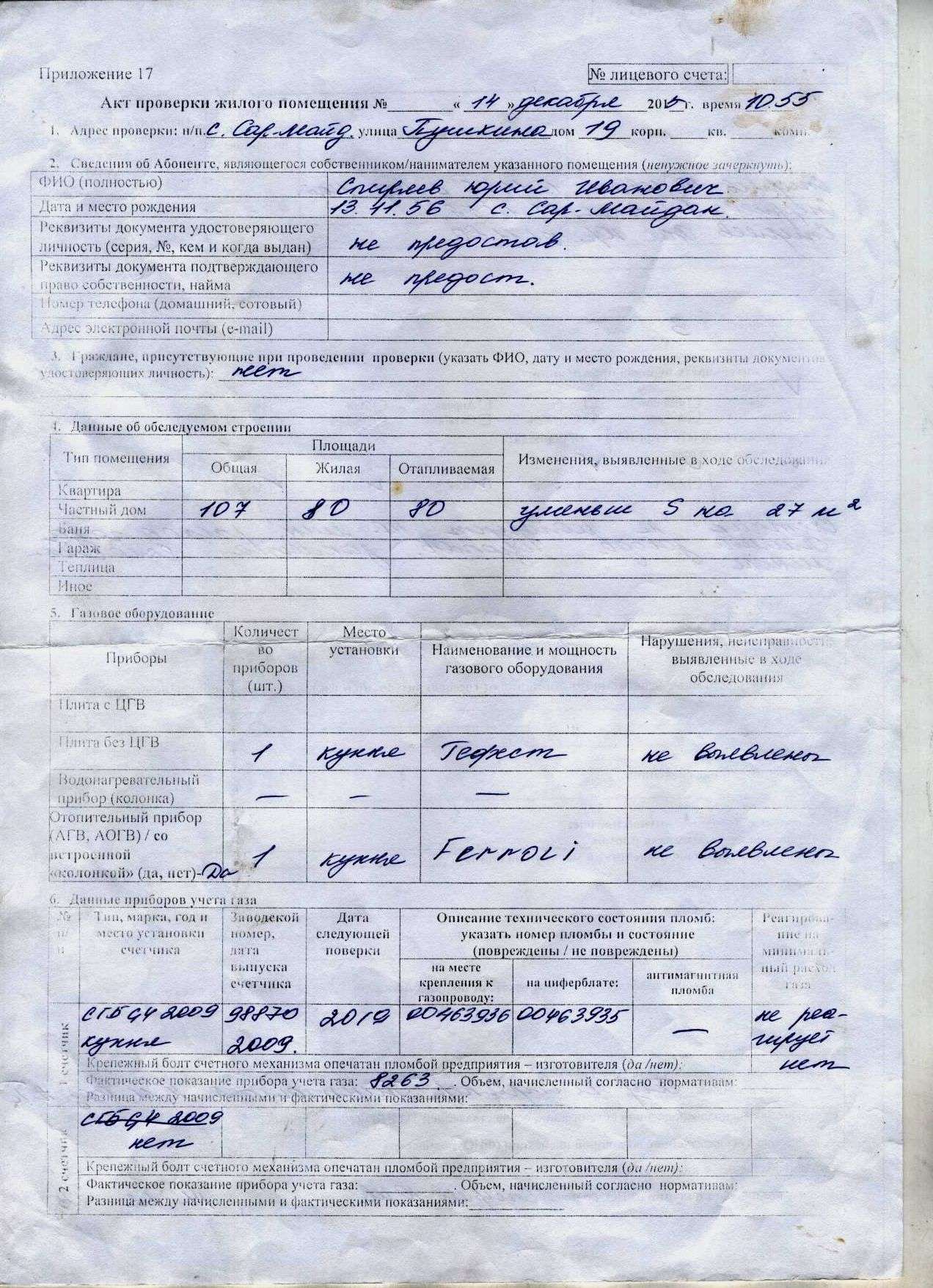

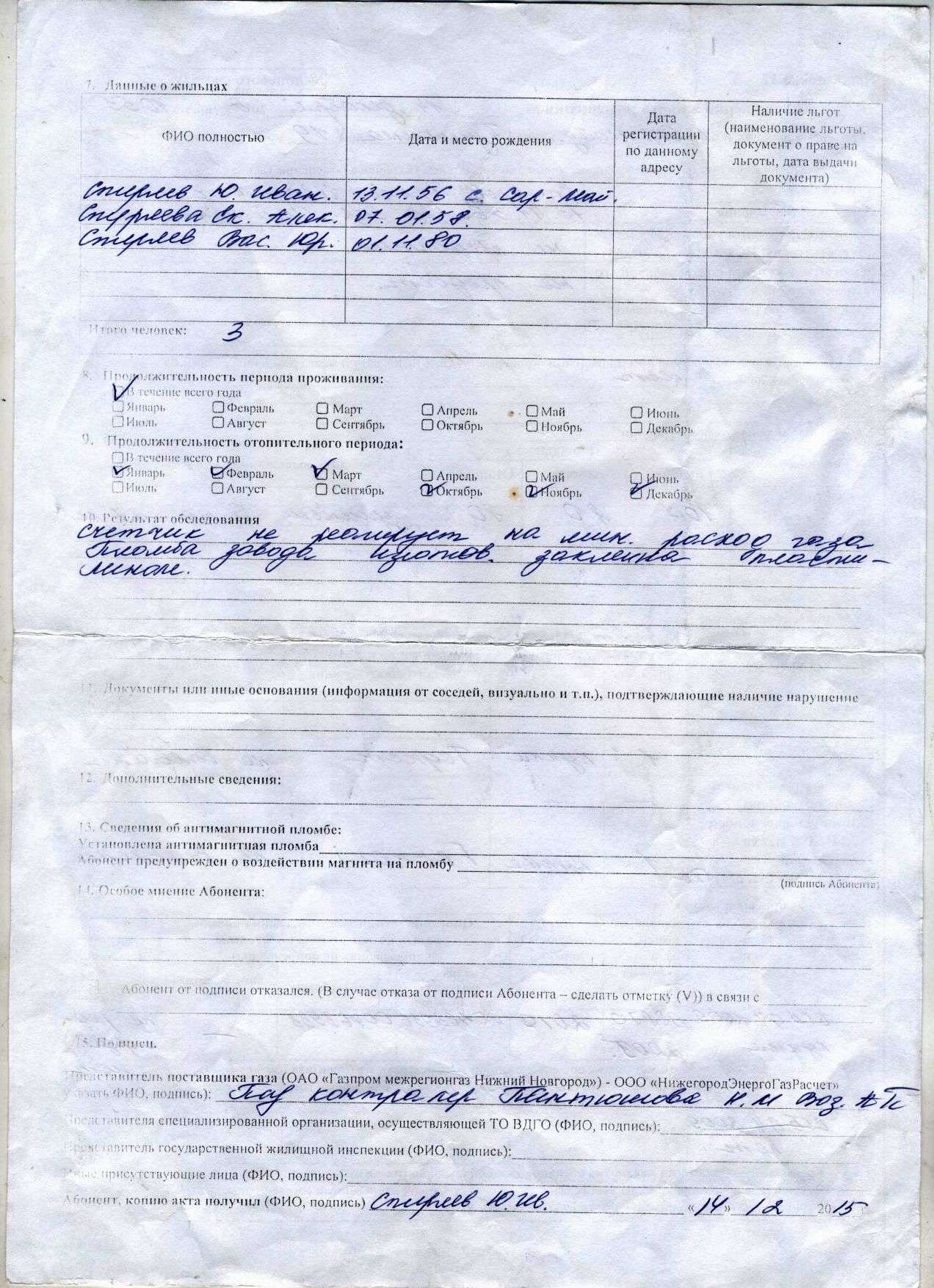

Nata pr625453 0 Опубликовано 16 Марта 2016 Жалоба Поделиться Опубликовано 16 Марта 2016 (изменено) Здравствуйте! Уважаемые специалисты-метрологи, просим помощи у вас. Пожалуйста, разберитесь в нашей ситуации и помогите вашими знаниями и опытом! Я – родная дочь тех самых Спиряевых, о ком речь пойдет ниже. Мы с родителям приняли решение, что б я обратилась к вам здесь от их имени. Сами они не имею такой возможности. Дальше речь пойдет от имени папы так, как он писал в Претензии поставщику газа. Просим совета, что у нас не так. Почему Карлина И.М. утверждает, что после внеочередной поверки счетчика метролог не там поставил поверительное клеймо, разве только на самом счетчике он его должен был ставить? И в этом ли дело. Разве изначально не было нарушение Закона, когда контролер проверял механическую работу счетчика своим мобильным телефоном? Разве можно вести разговор о том, где должен был ставить метролог клеймо после внеочередной поверки, на которую родителей вынудила контролер, если изначально счетчик поверенный нормально работал, и оказалось, что даже контролер ошибся в том, что пломба заклеена пластилином? ________________________ 30.11.2010 г. я заключил Договор №2800 на поставку газа с ОАО «Нижегородская топливно –энергетическая компания» в лице Карлиной Инны Матвеевны, действующей на основании доверенности № 30 от 18.01.2010 г. Наш счетчик газа СГБG4 Сигнал внесен в Государственный реестр средств измерений, поверенный, очередной срок его поверки должен был быть 15.01.2019 г. 14.12.2015 г. к нам пришла контролер Вознесенского АП Пантюшова Н.М. на проверку газового оборудования нашего домовладения. Она открыла всего одну конфорку газовой плиты, зажгла газ и стала проверять, как работает счетчик, засекая глазами и с помощью секундомера мобильного телефона. После этого составила акт, и в нем указала, что счетчик не реагирует на минимальный расход газа, и что заводская пломба заклеена пластилином. С составленным актом мы не согласны, потому его и не подписали, т. к. пломба завода изготовления не была нарушена и никакого пластилина там не было, в доказательство чему прикладываю Акт, пояснение техника Вознесенской районной эксплуатационной газовой службы, с которой заключен договор на ТО АДО и ВДГО, снимавшего счетчик для поверки 28.12.15 г. На следующий день я повез его на поверку в город Арзамас в ООО «Средне-Волжское газовая компания». Сделали поверку и выдали свидетельство о поверке, в котором указано, что счетчик является исправным (копия свидетельства о поверке прилагаю). Свидетельство о поверке и Аттестат аккредитации в области обеспечения единства измерений поверявшей счетчик организации я предоставил в Вознесенский АП (копию прилагаю). 30.12.15 г. по моему заявлению техник по ТО, установили поверенный счетчик на место. Но контролер Вознесенского АП не приехала по нашему устному обращению пломбировать счетчик. 12.01.2016 г. я обращался письменно с заявлением в Вознесенский АП с заявлением на опломбировку счетчика. Контролер Пантюшева Н.М. 14.01.1206 г. приезжала к нам, но опять проверяла работу поверенного счетчика секундомером мобильным телефоном и глазами на его реагирование на минимальный расход газа, и опять по ее проверке сделала вывод, что счетчик не работает, не реагирует на минимальное потребление газа. Как она проверяла, какое время должно быть, сколько показал секундомер мобильного и сколько кубометров газа прошло за это время, - контролер нам не говорила, ничего не объясняла, хотя мы возмущались и спрашивали. И в Акте в Описании нарушений она методику и процесс проверки не описала. После этого контролер письменно оставила Предложение во второй раз провести внеочередную поверку счетчика, дать согласие на его демонтаж и расписалась. Я в том же документе ниже письменно отказался. Но нам опять пришла квитанция с оплатой по нормативу с нарастающей задолженностью, с Предупреждением об отключении газа с 15.02.1206 г. и о передаче дела о задолженности в суд. Мы догадались, что у нас нет на руках Договора на поставку газа. Мы написали заявление, чтобы нам выдали Договор на поставку природного газа, так как они нам не выдавали его изначально. Выдали только по заявлению 15.01.1206 г. (копию прилагаю), т.е. через пять лет после заключения Договора. Сотрудники Вознесенский АП Мартынова С.В. и Пантюшева Н.М вопреки Постановлению Правительства №549, регулирующее наши отношения, не выполняли свои обязанности и нарушали наши права, так как не выдавали нам своевременно Договор, держа тем самым нас в неведенье о своих и наших обязанностях и правах, а так же не давали пояснений приложенных методик и нормативов. 15.01.2016 г. я снова написал заявление на опломбировку счетчика (копию прилагаю). Изменено 2 Сентября 2016 пользователем CDS Цитата Ссылка на комментарий Поделиться на других сайтах Прочее

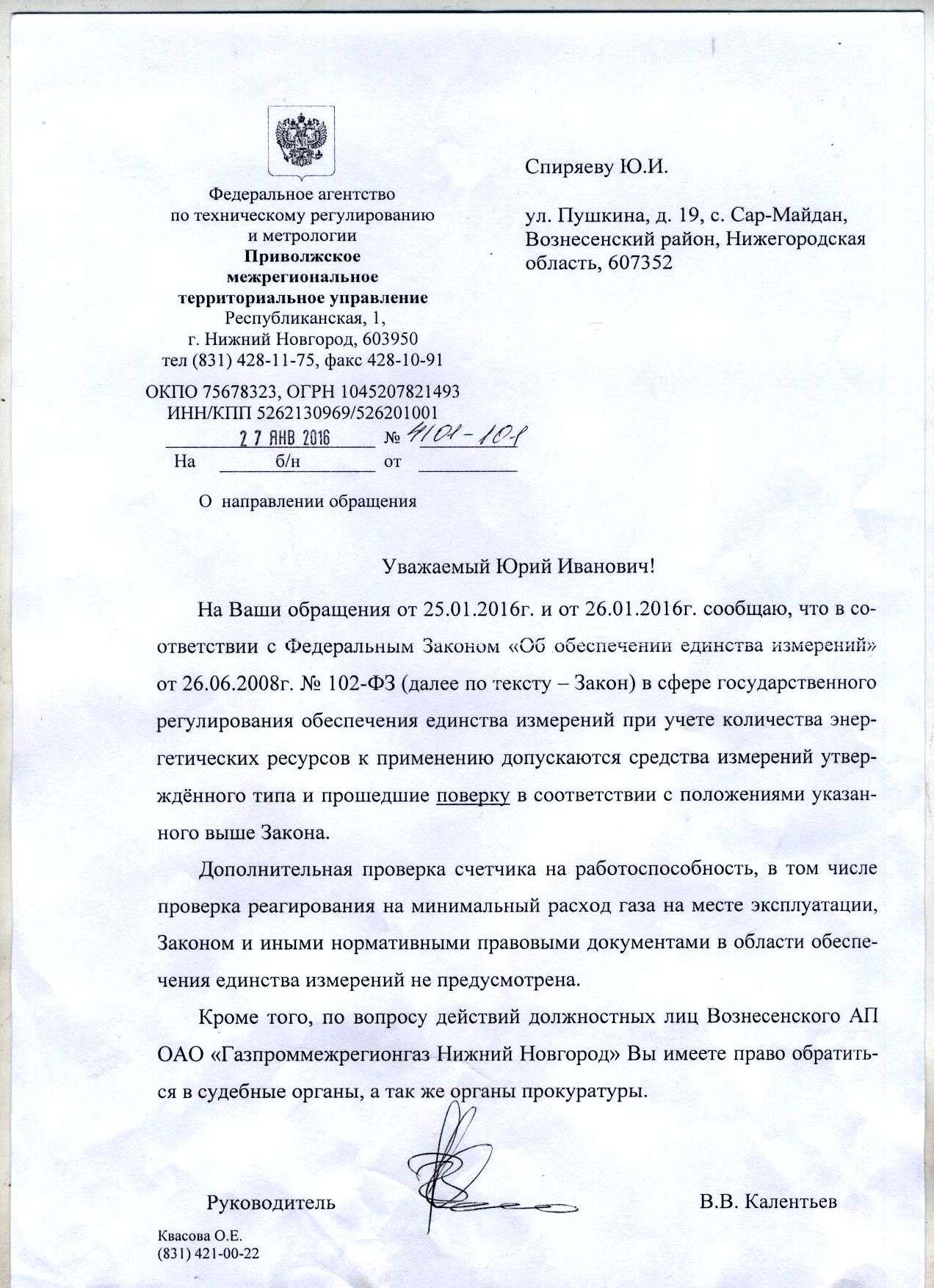

Nata pr625453 0 Опубликовано 16 Марта 2016 Автор Жалоба Поделиться Опубликовано 16 Марта 2016 После этого 21.01.16 г. к нам приехали Карлина Инна Матвеевна, действующая на основание доверенности №30 о 18.01.10 года, и юрист- консульт Ланова Наталья Павловна, действующая по их доверенности, а так же контролер Вознесенского АП Пантюшева Н.М., не веря внеочередной поверке счетчика, приезжали к нам опять проверять работу счетчика. Уже без всякого прибора, Карлина И.М. сама считали вслух 1,2,3 и т.д. до 31, глядя на счетчик. Сделала вывод, что счетчик не работает, не реагирует на минимальное потребление газа при одной включенной конфорке без включения котла. Так же Карлина И,М. сама трогала пальцами пломбу завода-изготовителя, пытаясь её подковырнуть, на что мы резко возмутились. Нарушения в пломбе этой она не нашла в итоге, но и не отразила этого в акте. Вообще о состоянии пломб в акте нет ни слова. Потом Карлина И.М. стала возмущаться, почему не поставлено поверительное клеймо на счетчике, а лишь на свидетельстве о поверке. Это уже отражено в акте № 375 от 21.01.2015 г. После этой проверки нам снова пришла квитанция с перерасчетом по нормативу с нарастающим итогом задолженности и с Предупреждением об отключение газа с 15.02.2016 г. Мы обращались к юристам, с жалобой в Вознесенскую районную прокуратуру Нижегородской области и с заявлением в Приволжское Межрегиональное Территориальное Управление Федерального Агентства Росстандарта (ПМТУ Росстандарта), контролирующее соблюдение Закона РФ «Об обеспечении единства измерений» в нашем регионе. Готовим заявление в суд. На наш вопрос руководитель ПМТУ Росстандарта В. В. Калентьев прислал нам ответ, подтверждающий правильность наших возмущений. Поставщиком газа, его сотрудниками Пантюшовой Н,М., Мартыновой С.В. и Карлиной И.М., нарушен Федеральный Закон от 26.06.2008 г. № 102-ФЗ «Об обеспечении единства измерений». В ответе говорится, что дополнительная проверка поверенного «счетчика на работоспособность, в том числе проверка реагирования на минимальный расход газа на месте эксплуатации, Законом и иными нормативными правовыми документами в области обеспечения единства измерений не предусмотрена» (ответ прилагаю). Обратились с Претензией в НижегородЭнергоГазРасчет к Ген.директору Кутовому, 16.02.2016 г. он её получил. Ответа нем нет до сих пор. В прокуратуре была мама много раз, но там дальше разговоров дело не идет даже по их Заявлению. И по сегодняшний день счетчик наш не опломбирован, и наша семья лишена возможности оплачивать потребленный газ по его показаниям. Цитата Ссылка на комментарий Поделиться на других сайтах Прочее
And974 10 Опубликовано 17 Марта 2016 Жалоба Поделиться Опубликовано 17 Марта 2016 Дело в том, что согласно описанию типа на данные счетчики (Госреестр 49528-12), нормируемый минимальный измеряемый расход газа 0,04 м3/ч (40 л/ч). Т.е. при расходе менее 40 л/ч счетчик не будет считать. Как мне сказали метрологи нашего Межрегионгаза при открытии одной маленькой конфорки расход газа может быть 30...40 л/ч, т.е. менее минимального измеряемого расхода счетчика. Т.е. Ваши газовики не хотят пломбировать счетчик, который не может считать весь потребленный газ. Может быть они имеют на это право, т.к. логика в их действиях тоже есть. Только конечно это надо делать не через внеочередную поверку, т.к. она лишь подтверждает исправность счетчика в заявленном диапазоне: 0,04...6 м3/ч. Цитата Ссылка на комментарий Поделиться на других сайтах Прочее

Nata pr625453 0 Опубликовано 17 Марта 2016 Автор Жалоба Поделиться Опубликовано 17 Марта 2016 Здравствуйте! Спасибо за ответы. Прошло уже 3 месяца с момента 1-й проверки. Мы не можем понять, отчего прокуратура родителям не помогает, если явно нарушен Закон и права граждан. Родители с момента проверки часто общаются с прокуратурой, туда ездили много раз. Заместитель прокурора, ведущая их дело, заявляла, что здесь все ясно и очевидно, но никаких подвижек в деле так и не было. Тогда родители и написали 9 февраля 2016 г. заявление на имя прокурора, предоставив уже готовые документальные доказательства. Жаль, что я живу далеко от родителей, на руках маленький ребенок и работаю, - мало чем могу помочь. Очень жалко родителей, как они все это вынесут. Извините, робот форума, оказывается, ограничивает новичков в сообщениях первого дня и не смогла я загрузить еще документы. Вот ниже еще свидетельство техника по ТО от обслуживающей организации, что пломбы на момент снятия счетчика на поверку были не нарушены, и Акт проверки счетчика. Уже 3-я проверка счетчика все тем же неизвестным методом, от 21 января 2016 г., но уже Карлиной И.М., в котором она про пломбы вообще забыла указать, хотя проверяла тщательно заводскую пломбу. Могу вам только посочувствовать, а вот чем либо помочь - вряд ли.Подобные темы, к сожалению, у нас на форуме всплывают не однократно. Такой беспредел у них порядке вещей. Вот одна из последних тем http://metrologu.ru/index.php?showtopic=20491 Очень радуюсь тому, что в квартирах где нет котла, счетчики ставить не обязательно, тобишь у себя дома. К сожалению метрологи в данной ситуации мало что могут сделать. Наверно лучше прямо в суд. Но и там нет гарантии на чью сторону встанет судья. Вероника Викторовна, вот и мы видим, что только в конкретно нашем случае происходит что-то непонятное. Не удалось сделать акцент на неисправность счетчика из-за якобы не реагирования на минимальный расход газа, так стали придираться к пломбам. Не удался фокус с пломбами, так теперь Карлина придирается, что поверительное клеймо почему не на самом счетчике поставлено. И еще она почему-то не увидела год изготовления счетчика. А дата изготовления на нем стоит, мелким шрифтом. Вобщем, натуральный цирк вокруг счетчика газа родителей происходит, теперь уже с помощью прокуратуры и полиции. Родителей вызывали на опрос к участковому и тут же к нему приехали Карлина с контролером и юрист-консультом. И закрутилось непонятное. Теперь то зам. прокурора, то участковый поочередно сообщают о предстоящих визитах к нашим родителям, даже затронули последних поверителей зачем-то. А при чем здесь поверители – непонятно, аттестация у них в порядке и наши родители на них заявление не писали, и на внеочередную поверку никого не вызывали. И счетчик же поверитель не вскрывал, пломба завода не нарушена, а сам счетчик как считал правильно изначально, так и считает. Родители зря понесли расходы на внеочередную поверку лишь по вине сотрудниц АП. Родители мои сами написали исковое заявление в суд, но почему-то им судья отказал. И сейчас они ждут ответа на аппеляционную жалобу. Но вот бездействие прокуратуры в смысле не принятия мер к очевидным нарушениям прав граждан и особенно к нарушению Закона ФЗ №102 «Об обеспечении единства измерений» поставщиком газа и его сотрудниками очень напрягает и возмущает. Может, родители не все сделали, что нужно. Может, кто что подскажет нам. Скажите, пожалуйста, если родителям ответила федеральная территориальная организация, контролирующая соблюдение Закона «Об обеспечении единства измерений», что в данном случае есть нарушение Закона и советовала обращаться в суд и прокуратуру, то разве это не повод для прокуратуры к прямому действию – выставления Постановления в адрес поставщика газа о принятии срочных мер по прекращению нарушения Закона и нарушений прав граждан? Может родители что-то упустили и не все документы в прокуратуру предоставили? Вот посмотрите, пожалуйста, их Заявление. Цитата Ссылка на комментарий Поделиться на других сайтах Прочее

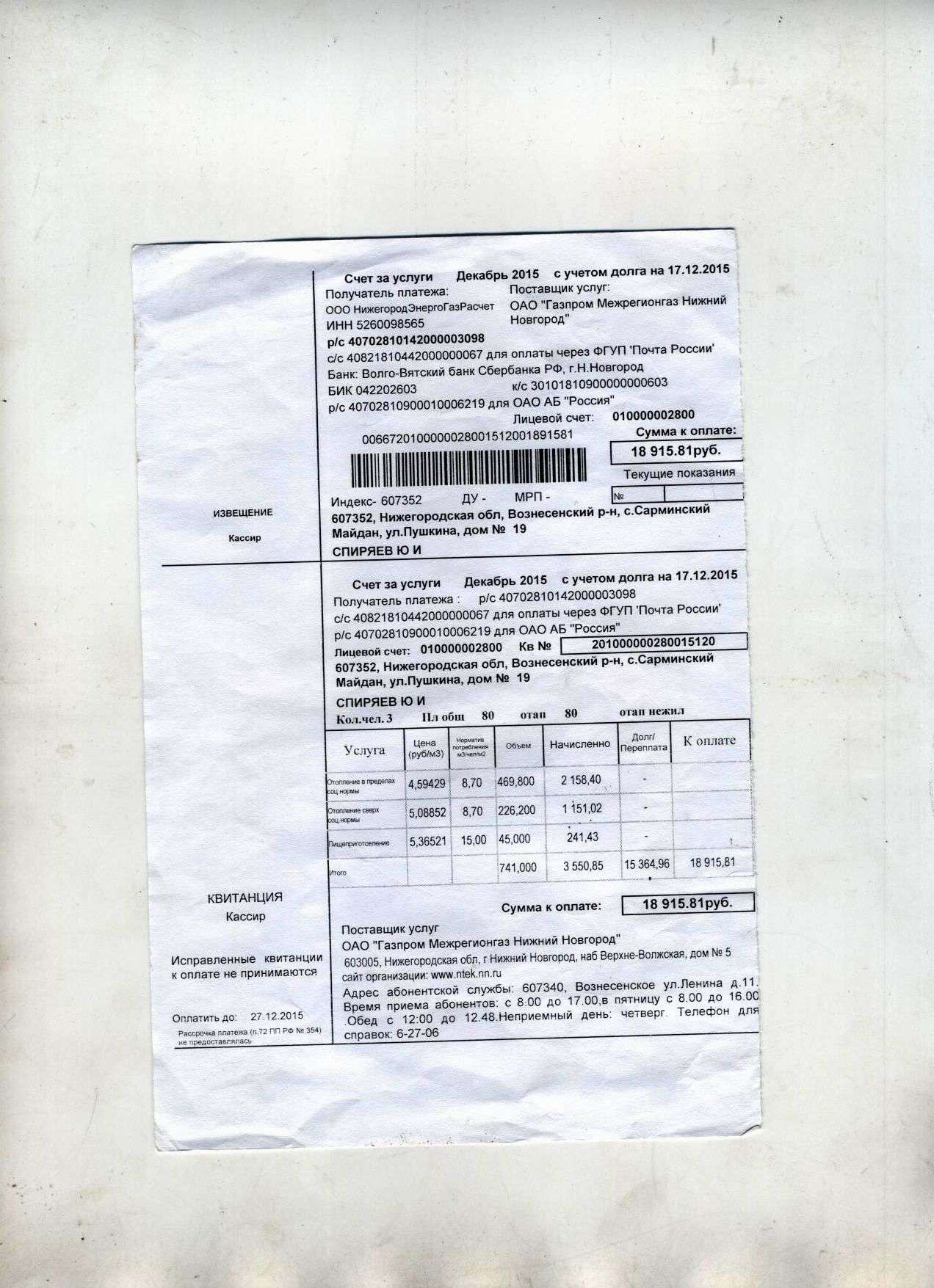

realginn 7 Опубликовано 24 Марта 2016 Жалоба Поделиться Опубликовано 24 Марта 2016 У вас есть квитанции об оплате, в которых указан номер счетчика и в этих квитанциях потребление указано по показаниям счетчика? Если есть ряд таких квитанций, в которых информации о задолженности нет, то это означает, что газовая компания согласилась с тем, какой счетчик газа у вас стоит (т.е. их устраивает минимальный порог его потребления) и приняла его в эксплуатацию. В суде вам нужно будет предоставить эти квитанции как доказательство. Также вам нужно обратиться в ФАС. Данной организации проще будет решить вопрос в суде в вашу пользу, чем лично вам (простому человеку). Цитата Ссылка на комментарий Поделиться на других сайтах Прочее

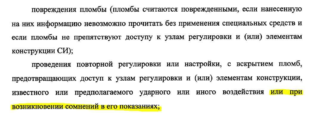

andron0410 29 Опубликовано 19 Мая 2016 Жалоба Поделиться Опубликовано 19 Мая 2016 В большинстве случаев отправление на внеочередную поверку является отсутствие пломб, выложите пожалуйста фотографию с опломбировкой счетного механизма счетчика газа, так же свидетельство о проведенной поверке Этот случай внеочередной поверки скорее всего по другой причине и отнюдь не противозаконной. Ниже цитата из порядка проведения поверки СИ №1815. Раз ТС более не добавляет информацию о ходе дела, значит дело не двигается. Цитата Ссылка на комментарий Поделиться на других сайтах Прочее
Kolymba 4 Опубликовано 19 Мая 2016 Жалоба Поделиться Опубликовано 19 Мая 2016 Этот случай внеочередной поверки скорее всего по другой причине и отнюдь не противозаконной. Ниже цитата из порядка проведения поверки СИ №1815.Раз ТС более не добавляет информацию о ходе дела, значит дело не двигается. Из предоставленной информации видно, что они отдавали свой прибор после проверки на внеочередную поверку где он её прошел, затем они писали письма, чтобы им опломбировали счетчик так как он исправен, но им почему-то отказывают в этом, значит что-то не так после внеочередной поверки, вот и хочется узнать цела ли пломба на счетном механизме или может быть что-то не так со свидетельством. Цитата Ссылка на комментарий Поделиться на других сайтах Прочее
Nata pr625453 0 Опубликовано 28 Июля 2016 Автор Жалоба Поделиться Опубликовано 28 Июля 2016 (изменено) Здравствуйте все, кто интересуется нами созданной темой, кто нам отвечал, и кто нам помогал советами! Спасибо всем не равнодушным к нашей беде! Прокуратура ответ дала положительный для нас и поставщику газа внесла Представление об устранении нарушений Закона. Родители подавали заявление в суд 1 февраля, но судья отказал в его приеме. Подали на апелляцию, и вот 4 апреля судья всё тот же, Пахунов И.И., принял заявление в работу. Откладывал судья 2 раза по месяцу заседания суда: сначала ему было некогда, потом ответчику. Потом еще ответчик заболел, потом вспомнили, что поставщик газа не так стал именоваться сейчас – еще 2 раза откладывали. Разговор всё время шел об счетчике газа моих родителей: Вот, что говорится об опломбировании в техпаспорте к счетчику и как выглядит поверительное клеймо в нём: Изменено 5 Августа 2016 пользователем Nata pr625453 Цитата Ссылка на комментарий Поделиться на других сайтах Прочее
