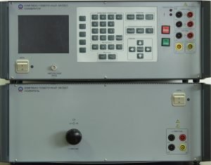

электрик 8 Опубликовано 26 Марта 2011 Жалоба Поделиться Опубликовано 26 Марта 2011 Комплекс поверочный ЗМ-3003 должен прийти на замену УППУ-1М Кто использует поделитесь впечатлением ? Цитата Ссылка на комментарий Поделиться на других сайтах Прочее
