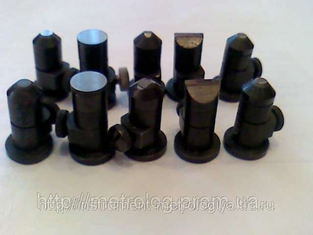

bAster.89 0 Опубликовано 16 Декабря 2016 Жалоба Опубликовано 16 Декабря 2016 Здравствуйте! Подскажите, кто знает, как выглядят наконечники к ИКГ-3 (купил оптиметр, а их нет в комплекте) И какие для чего нужны? Щупы для внутренних измерений вроде есть(он в пути еще, сужу по фоткам) и малые и большие, а вот для "прямых" измерений-нету. Цитата
gorby 139 Опубликовано 16 Декабря 2016 Жалоба Опубликовано 16 Декабря 2016 (изменено) Наконечники нужны для, собственно, измерений. Сферические с радиусом 20 мм - для измерения плоских деталей, плоские - для круглых, ленточные - для тонких (типа проволоки) и плоские с малыми поверхностями - для внутренних измерений (с серьгами и дугами) ГОСТ 11007-66 Изменено 16 Декабря 2016 пользователем gorby Цитата

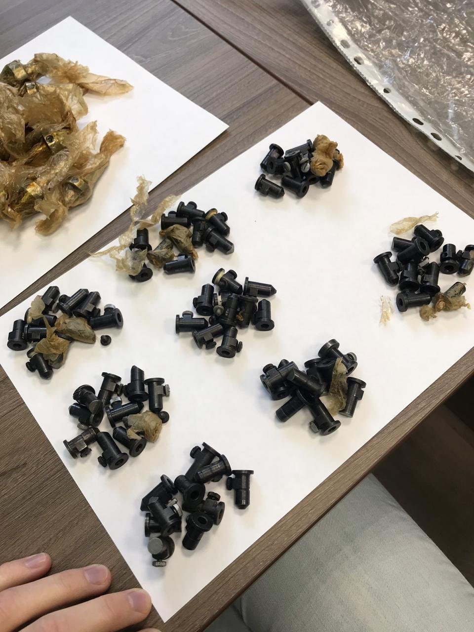

Denis122 0 Опубликовано 12 Мая 2019 Жалоба Опубликовано 12 Мая 2019 Продам: - наконечники для ИКГ-3,количество 58 штук(новые). - призмы ПМ 36 (2класс точности), ПМ 18 ( 2класс точности),ПМ 10 (1 класс точности),все новые. Пишите лучше в вадсаб (сюда редко захожу) 8 977 612 16 72 Цитата
