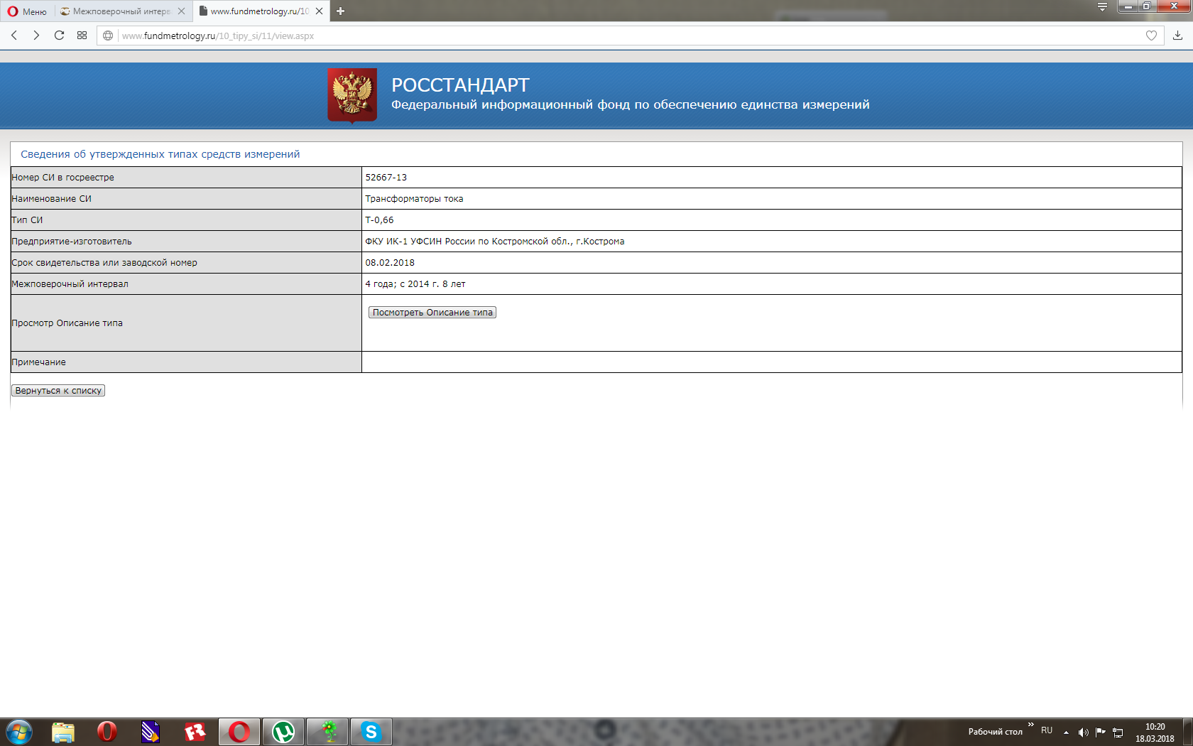

владимир 332 1 199 Опубликовано 17 Марта 2018 Жалоба Поделиться Опубликовано 17 Марта 2018 (изменено) 5 часов назад, Rendom сказал: В развитие темы. Есть Трансформаторы тока Т-0,66, Свердловского трансформаторного завода. Выпущены в 2013 году. В момент выпуска у них был МПИ 8 лет и один номер в росреестре (№ 47957-11). В 2016 году - вышел новый приказ об утверждении типа СИ и теперь по приказу - 16 лет, номер в росреестре также изменился (64182-16). В ответ на это Вам в подтверждение моих слов АДМИНИСТРАТИВНЫЙ РЕГЛАМЕНТ ПО ПРЕДОСТАВЛЕНИЮ ФЕДЕРАЛЬНЫМ АГЕНТСТВОМ ПО ТЕХНИЧЕСКОМУ РЕГУЛИРОВАНИЮ И МЕТРОЛОГИИ ГОСУДАРСТВЕННОЙ УСЛУГИ ПО УТВЕРЖДЕНИЮ ТИПА СТАНДАРТНЫХ ОБРАЗЦОВ ИЛИ ТИПА СРЕДСТВ ИЗМЕРЕНИЙ (в ред. Приказов Минпромторга России от 16.02.2015 N 268, от 14.12.2015 N 4040, от 16.01.2017 N 35, от 26.12.2017 N 4674) Цитата 41.1. Срок действия свидетельств устанавливается: а) для свидетельств об утверждении типа стандартных образцов или типа средств измерений серийного производства - 5 лет, с продлением на каждые последующие 5 лет в установленном порядке; ограничение срока действия выданных свидетельств об утверждении типа не распространяется на стандартные образцы и средства измерений утвержденного типа, приобретенные и/или введенные в эксплуатацию в период срока действия свидетельств об утверждении их типа. Если по "развитию" Темы - уже не единожды на Форуме обсуждалось. Не хотелось бы повторяться. И есть такие СИ, которые в Госреестре с "советских" времен и до сих пор поверяются. 5 часов назад, Rendom сказал: Если следовать вашей логике, то старые трансформаторы тока вообще уже не являются СИ, т.к. утратил срок действовавшее ранее свидетельство об утверждении типа! Я не ставлю под сомнение вашу логику, просто все может быть значительно хуже - все старые приборы станут автоматически неизмерительными и потребители могут влететь на безучетное потребление. А по Вашей "непонятной" логике? Если средство измерений (СИ) не "действующее" в Госреестре это вообще не средство измерений. Далеко не так. Если по-простому объяснить. СИ- техническое средство (ТС), предназначенное для измерений и имеющее нормированные метрологические характеристики. Часы на руке, бытовые весы, все это СИ. Чтобы "удостовериться" в правильности, точности показаний - поверка или калибровка. Далее от НИКИ Цитата Когда (в каком случае) надо поверять СИ, а когда достаточно калибровки? Согласно законодательства РФ (102-ФЗ о ОЕИ) это определяется сферой применения конкретного СИ. Если СИ применяется для измерений, относящихся к сфере ГРОЕИ, то это СИ должно быть (обязательно) утвержденного типа и поверено. Если СИ применяется для измерений вне сферы, то у вас три варианта действий - добровольно поверять (если СИ утвержденного типа), добровольно калибровать (хоть утвержденного, хоть неутвержденного типа, и в результате получить его реальные МХ), ничего не делать (верить на слово производителю, что у него замечательное СИ, и в периодических проверках оно не нуждается).Периодичность поверки устанавливается при утверждении типа СИ, периодичность калибровки устанавливается хозяином СИ. Изменено 17 Марта 2018 пользователем владимир 332 Цитата Ссылка на комментарий Поделиться на других сайтах Прочее
владимир 332 1 199 Опубликовано 17 Марта 2018 Жалоба Поделиться Опубликовано 17 Марта 2018 (изменено) 13 часов назад, Rendom сказал: В какой срок должна проводится поверка счетчиков ....: - в пределах межповерочного интервала указанного в паспорте на СИ или в пределах на НПИ на данный тип средства измерения, согласно Госреестра? Если по счетчикам - почитайте в этой Теме Что-то подобное Вашему Цитата Есть Трансформаторы тока Т-0,66, Свердловского трансформаторного завода. Выпущены в 2013 году. В момент выпуска у них был МПИ 8 лет и один номер в росреестре (№ 47957-11). В 2016 году - вышел новый приказ об утверждении типа СИ и теперь по приказу - 16 лет, номер в росреестре также изменился (64182-16). Изменено 17 Марта 2018 пользователем владимир 332 Цитата Ссылка на комментарий Поделиться на других сайтах Прочее
Rendom 0 Опубликовано 18 Марта 2018 Жалоба Поделиться Опубликовано 18 Марта 2018 В 17.03.2018 в 08:46, владимир 332 сказал: Согласно Федерального закона Российской Федерации от 26 июня 2008 года N 102-ФЗ Об обеспечении единства измерений т.е. если установлен МПИ 4 года - до тех пор, пока этот трансформатор будет эксплуатироваться он должен поверяться 1 раз в 4 года. зависит от года изготовления: "старые"- один № в Госреестре и МПИ-4 года, новые- другой № и МПИ- 8лет. Хоть и "буквенное" наименование типа может быть и одинаковым. Возвращаясь к ТТ с которых начал. Этот ТТ Костромского завода. Не только буквенное обозначение, но и номер в реестре не был изменен, при этом был увеличен МПИ с 4 до 6 лет. По ним то в какой срок осуществлять проверку, как по сроку в паспорте или по сроку в приказе об утверждении типа? Цитата ПРИКАЗ от 24 марта 2014 г. N 346 О ПЕРЕОФОРМЛЕНИИ СВИДЕТЕЛЬСТВА ОБ УТВЕРЖДЕНИИ ТИПА СРЕДСТВА ИЗМЕРЕНИЙ N 49805 "ТРАНСФОРМАТОРЫ ТОКА Т-0,66" Во исполнение Приказа Минпромторга России от 25 июня 2013 г. N 970 "Об утверждении Административного регламента по предоставлению Федеральным агентством по техническому регулированию и метрологии государственной услуги по утверждению типа стандартных образцов или типа средств измерений", зарегистрированного в Минюсте России 12 сентября 2013 г. N 29940, в связи с обращением ФКУ ИК-1 УФСИН России по Костромской области", г. Кострома, исх. от 29 ноября 2013 г. N 45/ТО/31/-12-12150, приказываю: 1. Переоформить свидетельство об утверждении типа N 49805 "Трансформаторы тока Т-0,66", зарегистрированное в Федеральном информационном фонде по обеспечению единства измерений с сохранением регистрационного номера 52667-13, номера свидетельства 49805 и срока действия до 8 февраля 2018 г., в связи с увеличением интервала между поверками с 4 до 8 лет. Цитата Ссылка на комментарий Поделиться на других сайтах Прочее
владимир 332 1 199 Опубликовано 18 Марта 2018 Жалоба Поделиться Опубликовано 18 Марта 2018 (изменено) 1 час назад, Rendom сказал: Возвращаясь к ТТ с которых начал. Этот ТТ Костромского завода. Не только буквенное обозначение, но и номер в реестре не был изменен, при этом был увеличен МПИ с 4 до 6 лет. По ним то в какой срок осуществлять проверку, как по сроку в паспорте или по сроку в приказе об утверждении типа? Цитата ПРИКАЗ от 24 марта 2014 г. N 346 О ПЕРЕОФОРМЛЕНИИ СВИДЕТЕЛЬСТВА ОБ УТВЕРЖДЕНИИ ТИПА СРЕДСТВА ИЗМЕРЕНИЙ N 49805 "ТРАНСФОРМАТОРЫ ТОКА Т-0,66" Во исполнение Приказа Минпромторга России от 25 июня 2013 г. N 970 "Об утверждении Административного регламента по предоставлению Федеральным агентством по техническому регулированию и метрологии государственной услуги по утверждению типа стандартных образцов или типа средств измерений", зарегистрированного в Минюсте России 12 сентября 2013 г. N 29940, в связи с обращением ФКУ ИК-1 УФСИН России по Костромской области", г. Кострома, исх. от 29 ноября 2013 г. N 45/ТО/31/-12-12150, приказываю: 1. Переоформить свидетельство об утверждении типа N 49805 "Трансформаторы тока Т-0,66", зарегистрированное в Федеральном информационном фонде по обеспечению единства измерений с сохранением регистрационного номера 52667-13, номера свидетельства 49805 и срока действия до 8 февраля 2018 г., в связи с увеличением интервала между поверками с 4 до 8 лет. Если коротко - см. Госреестр в ФИФ Росстандарта http://www.fundmetrology.ru/10_tipy_si/11/7list.aspx Изменено 18 Марта 2018 пользователем владимир 332 добавить комментарий Цитата Ссылка на комментарий Поделиться на других сайтах Прочее
Rendom 0 Опубликовано 18 Марта 2018 Жалоба Поделиться Опубликовано 18 Марта 2018 в настоящий момент срок 8 лет. Этот срок относится на ранее (до 2014 года) выпущенные средства или нет? Судебка еще не сильно сформировалась, нашел одно подтверждение - что да, относится https://yadi.sk/i/SViuS-Uk3TVGEg Цитата Ссылка на комментарий Поделиться на других сайтах Прочее
владимир 332 1 199 Опубликовано 18 Марта 2018 Жалоба Поделиться Опубликовано 18 Марта 2018 (изменено) 7 минут назад, Rendom сказал: в настоящий момент срок 8 лет. Этот срок относится на ранее (до 2014 года) выпущенные средства или нет? Я ж Вам выложил с официального сайта Росстандарта до 2014 - 4 года, с 2014 - 8 лет. Какие еще доказательства нужны? И при чем тут судебка? Да и с Ваших слов Цитата ПРИКАЗ от 24 марта 2014 г. N 346 О ПЕРЕОФОРМЛЕНИИ СВИДЕТЕЛЬСТВА ОБ УТВЕРЖДЕНИИ ТИПА СРЕДСТВА ИЗМЕРЕНИЙ N 49805 "ТРАНСФОРМАТОРЫ ТОКА Т-0,66 Как он может распространяться на 2013 год? Изменено 18 Марта 2018 пользователем владимир 332 Цитата Ссылка на комментарий Поделиться на других сайтах Прочее
Rendom 0 Опубликовано 18 Марта 2018 Жалоба Поделиться Опубликовано 18 Марта 2018 Владимир, ссылка на судебное решение подтверждает что относится. У нас, конечно, не прецендентное право, но если у нас вступают в силу какие-либо изменения законодательства, то вступают в силу они с момента их вступления, а распространяются на всех, а не на тех кто родился после момента их вступления данных изменений. Цитата Ссылка на комментарий Поделиться на других сайтах Прочее
владимир 332 1 199 Опубликовано 18 Марта 2018 Жалоба Поделиться Опубликовано 18 Марта 2018 (изменено) В 18.03.2018 в 10:25, Rendom сказал: Судебка еще не сильно сформировалась, нашел одно подтверждение - что да, относится https://yadi.sk/i/SViuS-Uk3TVGEg И не права ваша судебка с "метрологической" точки зрения в этом случае Цитата в материалах дела паспорта трансформаторов тока и акты допуска в эксплуатацию общедомового прибора учета электроэнергии содержат сведения относительно того, что первичная проверка трансформаторов тока производилась в 3 квартале 2010 года, при этом в паспорте трасформатора тока указана конкретная дата произведенной проверки, которая истекает по истечении 4 лет с указанной даты. Да 36382-07 Трансформаторы тока Т-0,66 ФБУ ИК-1 УФСИН России по Костромской обл., г.Кострома до 01.01.2014 МПИ- 4года или 36382-07 Трансформаторы тока Т-0,66 ФГУ ИК-1 УФСИН России по Костромской обл., г.Кострома до 01.12.2012 МПИ-4года или 17551-06 Трансформаторы тока Т-0,66 ФГУ ИК-1 УФСИН России по Костромской обл., г.Кострома до 01.03.2011 МПИ-4 года .... Для продолжения списка на http://www.fundmetrology.ru/10_tipy_si/11/7list.aspx набираете в Тип или наименование ТТ-0,66 и "жмете" на Найти Цитата Считает несостоятельной ссылку истца на приказ Федерального агентства по техническому регулированию и метрологии N 346 от 24.03.2014 об увеличении интервала между поверками с 4 до 8 лет, поскольку указанным приказом переоформлено свидетельство об утверждении типа N 49805 только не переоформлено 36382-07, а это уже другой тип Цитата 52667-13 Трансформаторы токаТ-0,66 ФКУ ИК-1 УФСИН России по Костромской обл., г.Кострома до 08.02.2018 МПИ - 4 года, с 2014 - 8 лет Версия суда впечатляет Цитата Ссылка ответчика на использование в спорных МКД в заявленный период трансформаторов тока с истекшим сроком поверок правомерно отклонена судом первой инстанции, поскольку приказом Федерального агентства по техническому регулированию и метрологии N 346 от 24.03.2014 "О переоформлении свидетельства об утверждении типа средства изменений N 49805 "Трансформаторы тока Т-0,66" увеличен срок интервала между поверками с 4 до 8 лет. По тому же ФЗ-102 Цитата Статья 2. Основные понятия 25) тип средств измерений - совокупность средств измерений, предназначенных для измерений одних и тех же величин, выраженных в одних и тех же единицах величин, основанных на одном и том же принципе действия, имеющих одинаковую конструкцию и изготовленных по одной и той же технической документации; И что с 2006 года техдокументация не менялась? И все трансформаторы тока "одинаковые" одного типа Т-0,66? Только № в Госреестре "множатся". В 18.03.2018 в 11:04, Rendom сказал: ссылка на судебное решение подтверждает что относится. А Вы дайте мне ссылку на нормативный документ? В 18.03.2018 в 11:04, Rendom сказал: если у нас вступают в силу какие-либо изменения законодательства, то вступают в силу они с момента их вступления, а распространяются на всех, а не на тех кто родился после момента их вступления данных изменений. ??? Без комментариев. Только если Вы о людях. Изменено 19 Марта 2018 пользователем владимир 332 Цитата Ссылка на комментарий Поделиться на других сайтах Прочее
