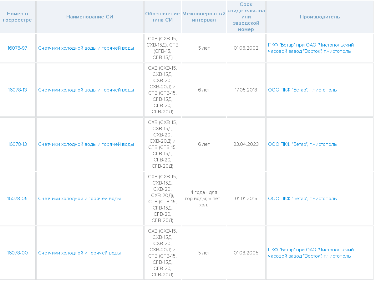

Холманский Сергей 4 Опубликовано 17 Января 2020 Жалоба Опубликовано 17 Января 2020 Счетчики горячей воды СГВ-15 "Бетар" выпущенные с 07.2005 по 10.2006 имеют МПИ=4 года в независимости на какой воде установлены. Где можно найти официальное подтверждение этому? Цитата
efim 1747 Опубликовано 17 Января 2020 Жалоба Опубликовано 17 Января 2020 42 минуты назад, Холманский Сергей сказал: Счетчики горячей воды СГВ-15 "Бетар" выпущенные с 07.2005 по 10.2006 имеют МПИ=4 года в независимости на какой воде установлены. Где можно найти официальное подтверждение этому? Рег № в ФИФ ОЕИ № 16078-00 и 16078-05, но в ОТ написано, что МПИ 5 лет. Цитата
Логинов Владимир 921 Опубликовано 17 Января 2020 Жалоба Опубликовано 17 Января 2020 (изменено) https://fgis.gost.ru/fundmetrology/registry/4/items/314773 Название Значение Номер в госреестре 16078-05 Наименование СИ Счетчики холодной и горячей воды Обозначение типа СИ СХВ (СХВ-15, СХВ-15Д, СХВ-20, СХВ-20Д), СГВ (СГВ-15, СГВ-15Д, СГВ-20, СГВ-20Д) МПИ 4 года - для гор.воды; 6 лет - хол. https://fgis.gost.ru/fundmetrology/registry/4/items/314772 Название Значение Номер в госреестре 16078-00 Наименование СИ Счетчики холодной и горячей воды Обозначение типа СИ СХВ (СХВ-15, СХВ-15Д, СХВ-20, СХВ-20Д) и СГВ (СГВ-15, СГВ-15Д, СГВ-20, СГВ-20Д) МПИ 5 лет Изменено 17 Января 2020 пользователем Логинов Владимир Цитата
владимир 332 1349 Опубликовано 17 Января 2020 Жалоба Опубликовано 17 Января 2020 (изменено) В 17.01.2020 в 05:32, Холманский Сергей сказал: Счетчики горячей воды СГВ-15 "Бетар" выпущенные с 07.2005 по 10.2006 имеют МПИ=4 года в независимости на какой воде установлены. Где можно найти официальное подтверждение этому? скорее всего в ОТ (свид-ве об УТ СИ) 2005 года . В продленном 16078-05 http://nd-gsi.ru/grsi/160xx/16078-05.pdf Цитата согласовано ... 12. 2009 уже 4 года -для гор. воды, 6 лет - для хол.воды А В 17.01.2020 в 05:32, Холманский Сергей сказал: с 07.2005 по 10.2006 имеют МПИ=4 года был, а после этого по Приказу с 11.2006 установили 4 и 6 для гор. и хол. воды. Изменено 18 Января 2020 пользователем владимир 332 Цитата
