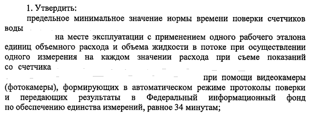

rmetr 251 Опубликовано 11 Июля 2023 Жалоба Опубликовано 11 Июля 2023 7 минут назад, Бюро сказал: есть такое "видеокамера (фотокамера) формирующая в автоматическом режиме протоколы поверки и передающая результаты в ФИФ"...? КАК??? КТО ЭТО СОЧИНИЛ??? это откуда? Цитата
Бюро 141 Опубликовано 11 Июля 2023 Жалоба Опубликовано 11 Июля 2023 В 07.07.2023 в 17:24, Логинов Владимир сказал: Об утверждении предельных минимальных значений норм времени поверки счетчиков воды https://www.rst.gov.ru/portal/gost/home/activity/documents/orders#/order/458983 Приказом Росстандарта от 06.07.2023 №1414 (см. https://www.rst.gov.ru/portal/gost/home/activity/documents/orders#/order/458983) утверждены предельные минимальные значения норм времени поверки счетчиков воды на месте эксплуатации Цитата
Бюро 141 Опубликовано 11 Июля 2023 Жалоба Опубликовано 11 Июля 2023 3 минуты назад, rmetr сказал: это откуда? отсюда это дословная цитата Цитата
rmetr 251 Опубликовано 11 Июля 2023 Жалоба Опубликовано 11 Июля 2023 В одностраничном документе увидел это только с третьего раза ) Чего только не нафантазируют... Ну может какая-то установка такое уже умеет... или планирует уметь. Цитата
Бюро 141 Опубликовано 11 Июля 2023 Жалоба Опубликовано 11 Июля 2023 23 минуты назад, rmetr сказал: Ну может какая-то установка такое уже умеет... или планирует уметь. В том-то и дело, что именно камера, не установка оснащенная ..., не некая процедура ..., не программное обеспечение ..., а обычная такая себе видеокамера. Тем паче, и в МИ и в ГОСТе есть только это: "... одно или более измерений при съеме показаний со счетчика с использованием оптоэлектронного узла съема сигналов или частотных (импульсных) выходов счетчиков или при помощи видеокамеры (фотокамеры)." Нет никаких продолжений, домыслов, уточнений, ничего больше нет! Этот приказ напрямую не соответствует ГОСТу и МИ, даже вносит неосуществимые изменения в них. Хотя, чему уже удивляться? Ладно, хоть, сахар белый сладкий, соль белая соленая... Цитата

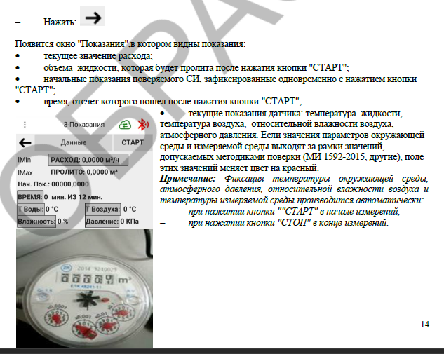

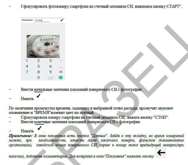

Логинов Владимир 897 Опубликовано 11 Июля 2023 Жалоба Опубликовано 11 Июля 2023 2 часа назад, rmetr сказал: В одностраничном документе увидел это только с третьего раза ) Чего только не нафантазируют... Ну может какая-то установка такое уже умеет... или планирует уметь. Вроде приложение на смартфон от установки УППА умеет создавать файлы для аршина. Цитата
Бюро 141 Опубликовано 12 Июля 2023 Жалоба Опубликовано 12 Июля 2023 8 часов назад, Логинов Владимир сказал: Вроде приложение на смартфон от установки УППА умеет создавать файлы для аршина. Приложение и смартфон не являются ни видеокамерой, ни фотокамерой. Ни одно прикладное устройство, на этой планете, не способно, по произвольной картинке с механической цифровой шкалы, создать протокол с действительными числовыми значениями. Там одно позиционирование объектива потребует ресурсов превосходящих саму затею, даже не беря в расчет оптические эффекты и артефакты. То, что поверитель вбивает данные, зафиксированные обычными глазами, в обычный смартфон с кустарной программой, вовсе не отличается от записи на берестяной грамоте и передачи её, с вестовым, до городу Масква белокаменная. Цитата
Логинов Владимир 897 Опубликовано 12 Июля 2023 Жалоба Опубликовано 12 Июля 2023 (изменено) 11 минут назад, Бюро сказал: Приложение и смартфон не являются ни видеокамерой, ни фотокамерой. Ни одно прикладное устройство, на этой планете, не способно, по произвольной картинке с механической цифровой шкалы, создать протокол с действительными числовыми значениями. Там одно позиционирование объектива потребует ресурсов превосходящих саму затею, даже не беря в расчет оптические эффекты и артефакты. То, что поверитель вбивает данные, зафиксированные обычными глазами, в обычный смартфон с кустарной программой, вовсе не отличается от записи на берестяной грамоте и передачи её, с вестовым, до городу Масква белокаменная. Фотофиксация начала и конца проливки как контроль Изменено 12 Июля 2023 пользователем Логинов Владимир Цитата
Бюро 141 Опубликовано 12 Июля 2023 Жалоба Опубликовано 12 Июля 2023 (изменено) 11 минут назад, Логинов Владимир сказал: Фотофиксация начала и конца проливки как контроль А я о чем? Смотрим глазками и вбиваем ручками. Камеру наклонили чуток на себя, получили пяток процентов в плюс, от себя в минус, счетчик стоит боком - вообще ничего, и так далее. Профанация и не более того. Чем отличается от ВПУ Энерго-М??? Пролили, внесли (можно, глядя на фото), получили данные. Внесли, когда угодно, где угодно, в Аршин. Изменено 12 Июля 2023 пользователем Бюро Цитата
Логинов Владимир 897 Опубликовано 12 Июля 2023 Жалоба Опубликовано 12 Июля 2023 (изменено) 11 минут назад, Бюро сказал: А я о чем? Смотрим глазками и вбиваем ручками. Камеру наклонили чуток на себя, получили пяток процентов в плюс, от себя в минус, счетчик стоит боком - вообще ничего, и так далее. Профанация и не более того. Профанация это поверка больше 14 счетчиков в день. Максимальное возможное число поверенных одним поверителем водосчетчиков в год около 3 458 шт. А по поводу установки, то её испытания проводил ВНИИР. Вы не доверяете ВНИИР? Изменено 12 Июля 2023 пользователем Логинов Владимир Цитата
