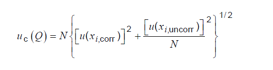

libra 560 Опубликовано 11 Февраля 2016 Жалоба Опубликовано 11 Февраля 2016 Исходя из этой формулы неопределенность измерения расхода в N раз больше неопределенности некоррелированных "погрешностей" расхода каждого расходомера . Это упрощенный случай когда потоки во всех расходомерах одинаковы. Если в первоначальном варианте формула J.3. , то при равных весовых коэффициентах С1=С2=С3 Uc=SQRT( 9Ucor(xi)^2+3Uuncor(xi)^2) Плавно переходя к погрешности Суммарная погрешность трех расходомеров как минимум в 1,73 раза больше погрешности одного расходомера установленного на общей трубе. Доверительный интервал не забывайте (к=1,1). Цитата

Rais 52 Опубликовано 12 Февраля 2016 Жалоба Опубликовано 12 Февраля 2016 (изменено) Не совсем верно. Деления на корень из числа каналов не применяется. Смотрите формулу J.4 приложении J. Скажите, пожалуйста, откуда формулка. Нашел. Простите за беспокойство. Изменено 12 Февраля 2016 пользователем Rais Цитата

libra 560 Опубликовано 13 Февраля 2016 Жалоба Опубликовано 13 Февраля 2016 (изменено) uc(Q) = N * (u(xi,uncorr) / корень(N)) = корень(N) * u(xi,uncorr) Здесь согласен и разночтений у нас с вами нет, но откуда Qi в формуле? uc(Q) = корень(N) * ui * Qi Изменено 13 Февраля 2016 пользователем libra Цитата

libra 560 Опубликовано 14 Февраля 2016 Жалоба Опубликовано 14 Февраля 2016 Пока я не вижу опровержений формулы J.4 из Приложения А, ISO/FDIS 5168:2005(E) .Исходя из этой формулы погрешность 3 расходомеров КАК МИНИМУМ В 1,73 РАЗА будет больше погрешности одного расходомера. Цитата
Специалисты Данилов А.А. 1993 Опубликовано 14 Февраля 2016 Специалисты Жалоба Опубликовано 14 Февраля 2016 Формула замечательная, при условии, что все ci=1 (в формуле J2). Если же Вы примете в этой формуле ci=1/3, то обнаружите несправедливость Вашего вывода, т.к. результат из формулы J4 придется поделить на 3. В итоге получите, не увеличение неопределенности в корень из трех раз, а уменьшение... Либо (второй вариант) сравните неопределенность из формулы J4 с неопределенностью измерений объема 3*V (с помощью "большого" расходомера). Получите, что она в корень из трех раз больше неопределенности измерений объема (с помощью суммы трех "малых" расходомеров). Цитата
jballa 69 Опубликовано 14 Февраля 2016 Жалоба Опубликовано 14 Февраля 2016 uc(Q) = N * (u(xi,uncorr) / корень(N)) = корень(N) * u(xi,uncorr) Здесь согласен и разночтений у нас с вами нет, но откуда Qi в формуле? uc(Q) = корень(N) * ui * Qi u(xi,uncorr) это абсолютная неопределенность количества (или расхода) измеренного в i-ой нитки (выраженная в единицах количества (или расхода)). По определению u(xi,uncorr) = ui * Qi где ui это относительная неопределенность количества (или расхода) измеренного в i-ой нитки Qi это количество (или расход) измеренного в i-ой нитки Цитата
