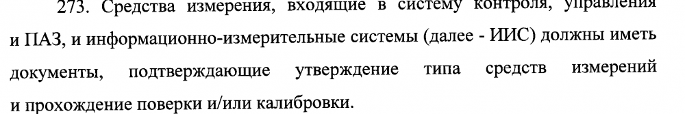

Согласно Приказу Федеральной службы по экологическому, технологическому и атомному надзору от 26 ноября 2015 г. № 480 “О внесении изменений в Федеральные нормы и правила в области промышленной безопасности «Общие правила взрывобезопасности для взрывопожароопасных химических, нефтехимических и нефтеперерабатывающих производств», утвержденные приказом Федеральной службы по экологическому, технологическому и атомному надзору от 11 марта 2013 г. № 96", в часности согласно:
п. 73. В пункте 6.6.2 слова «и наличие документов о прохождении поверки (калибровки)» заменить словами «и документы о прохождении поверки».
Таким образом все СИ начиная от манометров, заканчивая измерительными системами на нефтехимических ОПО должны подлежать только поверке?
Насколько правомерно такое изменение, если требования к измерениям устанавливает 102-ФЗ и соответствующие перечни?
Полностью это требование звучит так:
п.6.6.2: "Средства измерений, входящие в систему контроля, управления и ПАЗ и информационно-измерительные системы (далее ИИС) должны иметь документальное подтверждение об утверждении типа средств измерений и документы о прохождении поверки"
Здесь ключевое слово "система", т.е. АСУТП. Если копать дальше, то например, отключение одного датчика давления от АСУТП не влияет на систему, т.е. поверяются информационно измерительные каналы. Так же отдельно стоящий манометр - какое он имеет отношение к системе?
У меня случилось так, что вышеприведенная позиция была занята нашими Заказчиками, т.е. они считали, что речь идёт только о каналах АСУТП.
Через некоторое время вышестоящие Заказчики сказали, нет ребята, в ПБ вообще нет слова калибровка, так что проработайте вопрос об аккредитации на право поверки ВСЕХ СИ.
На этом вопрос о толковании требований ПБ закрыли.

Добрый день, уважаемые коллеги !
Поднятая в теме проблема приобрела реальные очертания. У нас в настоящее время проходит высокая проверка Ростехнадзора и инспектора задают вопрос: почему СИ, применяемые в ПАЗ, калибруются, а не поверяются (точнее, поверяются не все)?
Наш ответ, который мы считаем правильным, следующий:
В 102-ФЗ «Об обеспечении единства измерений» п. 6 ч. 3 ст. 1 указана сфера государственного регулирования обеспечения единства измерений (ГРОЕИ):
«6) осуществление производственного контроля за соблюдением установленных законодательством Российской Федерации требований промышленной безопасности к эксплуатации опасного производственного объекта».
Также в ст. 27 п. 2 102-ФЗ указано:
«2. До дня вступления в силу настоящего Федерального закона федеральные органы исполнительной власти, осуществляющие нормативно-правовое регулирование в областях деятельности, указанных в части 3 статьи 1 настоящего Федерального закона, определяют в пределах их компетенции перечни измерений, относящихся к сфере государственного регулирования обеспечения единства измерений, по согласованию с федеральным органом исполнительной власти, осуществляющим функции по выработке государственной политики и нормативно-правовому регулированию в области обеспечения единства измерений».
Таким образом, положение п. 6 ст. 1 102-ФЗ не имеет прямого действия. Необходимо наличие «Перечня измерений». Ростехнадзор неудачно пытался утвердить его в 2013 г.,см. файл с сайта Минэкономразвития.
При отсутствии «Перечня измерений» п. 6 ст. 1 102-ФЗ не работает. Имеются «Перечни измерений» от Минэнерго, от Минтруда и др., но от Ростехнадзора пока нет. В возникшем правовом вакууме РТН пытается распространить п. 6 ст. 1 102-ФЗ на все измерения.
Раньше в "Общих правилах взрывобезопасности…» было довольно корректно указано:
«6.6.2. Средства измерения, входящие в систему контроля, управления и ПАЗ, и информационно-измерительные системы (далее - ИИС) должны иметь документальное подтверждение об утверждении типа средств измерений и наличие документов о прохождении поверки (калибровки).»
Т.е. СИ, указанные в будущем «Перечне измерений» РТН должны поверяться, остальные- калиброваться.
А действующая с 02.03.16 редакция Правил «6.6.2. Средства измерения, входящие в систему контроля, управления и ПАЗ, и информационно-измерительные системы (далее - ИИС) должны иметь документальное подтверждение об утверждении типа средств измерений и документы о прохождении поверки» противоречит 102-ФЗ. Нет такой сферы ГРОЕИ. Это, по сути, двойное нормотворчество.
Инспектора на это сказали, что раз нет "Перечня измерений", то надо поступать, как в Правилах. Они знают Правила, и всё. С возражением, что ФЗ имеет ранг выше, чем Правила, они не соглашаются. Посмотрим, что напишут в Акте проверки.
Если бы это был мелкий вопрос, то можно было бы махнуть рукой. Но поверка ВСЕХ СИ, входящих в системы контроля, управления и ПАЗ, невозможна и не имеет смысла. Диафрагмы, к примеру, имеют МПИ 1 год. Что теперь, ежегодно останавливать технологические установки ради поверки диафрагм и пр.? Говорят- делайте дублирующие трубопроводы.
Для промышленного предприятия требование п. 6.6.2 Правил влечёт миллиардные затраты, поэтому эту ошибку в Правилах не оставят без внимание. Мы не первые и не последние.
Прецедент был- первоначально в ФЗ "Об энергосбережении" был пункт, устанавливающий, что "измерения энергоресурсов относятся к сфере ГРОЕИ" - разобрались, пункт удалили.
Дополнительную информацию на тему о сферах ГРОЕИ и "Перечнях измерений" можете почитать, например, в комментариях Ю.Е. Лукашова в журналах "Главный метролог" № 5, 2014 г. "Об изменениях, внесённых в ФЗ "Об обеспечении единства измерений" и "Советник метролога" № 1, 2016 г.
Были ли уже у кого-нибудь из вас такие же вопросы от РТН ?
