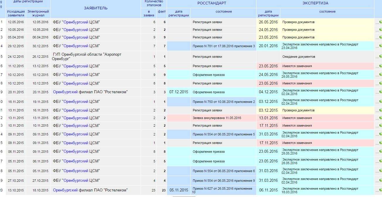

yulia_0793 4 Опубликовано 27 Июня 2016 Жалоба Опубликовано 27 Июня 2016 2) Вы письмо с печатью в Росстандарт параллельно заявке в электронном виде отправили? Если нет, то они тупо его ждут... Если смотреть по сайту, то некоторые приказы оформляются и без этого письма... К примеру, Оренбургский ЦСМ - каждый второй приказ принят, а заявка в Росстандарт так и не зарегистрирована.. Цитата
