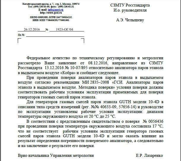

vadiuga 10 Опубликовано 29 Декабря 2016 Автор Жалоба Опубликовано 29 Декабря 2016 Получил ответ росстандарт. Цитата
Shmidt64 91 Опубликовано 29 Декабря 2016 Жалоба Опубликовано 29 Декабря 2016 Получил ответ росстандарт. аргумент не в пользу ЦСМ, давно бы так, а то уже поди скоро права забирать Цитата
vadiuga 10 Опубликовано 29 Декабря 2016 Автор Жалоба Опубликовано 29 Декабря 2016 Получил ответ росстандарт. аргумент не в пользу ЦСМ, давно бы так, а то уже поди скоро права забирать можно и так сказать. Только вопрос был "действительны ли результаты поверки проведенной с нарушением". А права через 10 мес забирать... Цитата
evGeniy 1091 Опубликовано 29 Декабря 2016 Жалоба Опубликовано 29 Декабря 2016 аргумент не в пользу ЦСМ ЦСМ его прав лишил? Цитата
Shmidt64 91 Опубликовано 29 Декабря 2016 Жалоба Опубликовано 29 Декабря 2016 Было бы свидетельство кристальное, инженер Ефимова Ю. С. могла бы спать спокойно, а раз Евгению Руслановичу приходится сообщать, что несоблюдение условий могло оказать влияние на заключение о результате поверки, то тут уж извините. В истории намечается новый виток, посмотрим как дело выгорит. Цитата
evGeniy 1091 Опубликовано 29 Декабря 2016 Жалоба Опубликовано 29 Декабря 2016 В истории намечается новый виток, посмотрим как дело выгорит. Плохо Вы знаете судебную систему страны, в которой живете. Цитата
evGeniy 1091 Опубликовано 29 Декабря 2016 Жалоба Опубликовано 29 Декабря 2016 приходится сообщать, что несоблюдение условий могло оказать влияние на заключение о результате поверки Сравните слово МОГЛО и ОКАЗАЛО и почувствуйте разницу Цитата
vadiuga 10 Опубликовано 29 Декабря 2016 Автор Жалоба Опубликовано 29 Декабря 2016 (изменено) Сравните слово МОГЛО и ОКАЗАЛО и почувствуйте разницу мастера ответов 80лвл. Задал конкретный вопрос не допускающий расплывчатой формулировки. Вот итог. А я думал , что метрология точная наука. Скоро свидетельства будут с формулировкой " теоретически (гипотетически)" годен. Мне все равно могло или не могло. Вопрос был "действительны результаты поверки проведенной с нарушением или нет" У нас слишком много юр.факов. Изменено 29 Декабря 2016 пользователем vadiuga Цитата
