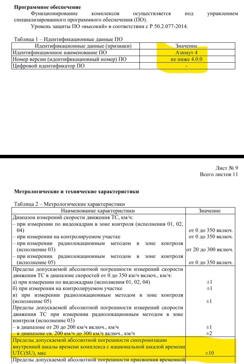

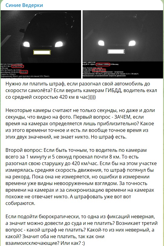

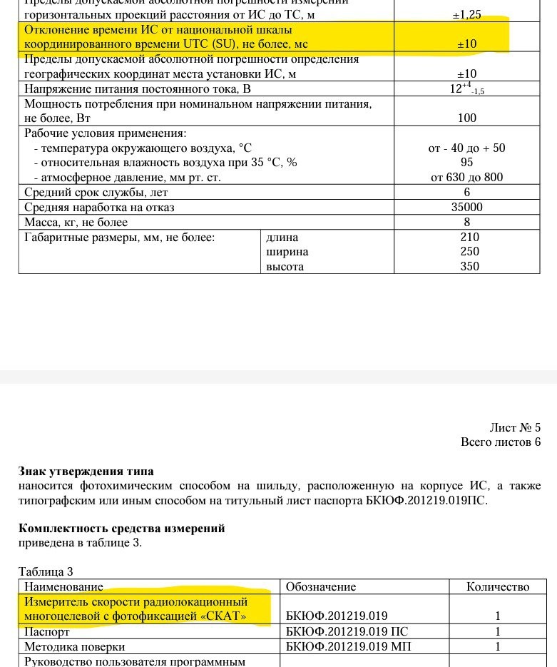

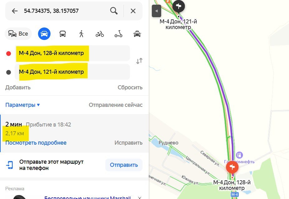

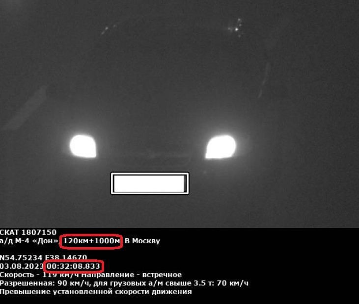

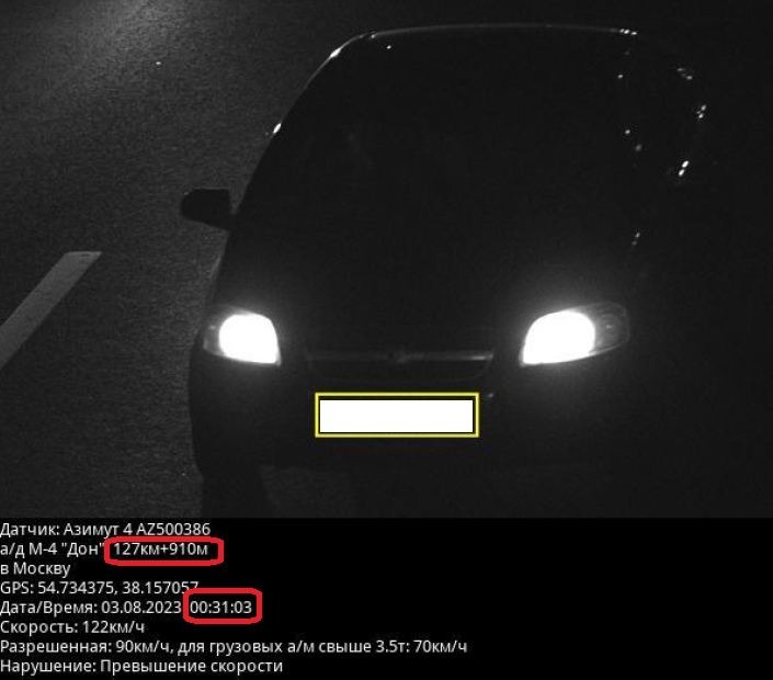

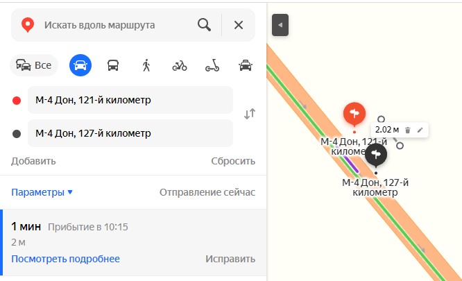

UNECE 173 Опубликовано 9 Августа 2023 Автор Жалоба Опубликовано 9 Августа 2023 Новости метрологии в дорожном хозяйстве ? В связи с обсуждением властями возврата контроля средней скорости на дорогах. Попался материал в телеграм: Поскольку я коллекционирую ошибки комплексов, полез разбираться Показания комплексов в титрах фотоматериала Согласно описаниям типа СИ погрешности синхронизации времени у них доли секунды. Вариант с неправильным временем отпадает Тогда решил посмотреть на местности по Яндекс-картам. И выяснилась интересная картинаhttps://yandex.ru/maps/-/C2fLIgA Между позициями комплексов на 121 и 128 км Дон М4 оказалось всего лишь 2,17 км А между 121 и 127 км трассы Дон расстояние в считанные метры .. Идеальное место для измерения средней скорости https://yandex.ru/maps/-/C2v3Exa А также для освоения средств на строительство и содержание участка 121-127 км М4https://asfaltirovanie.ru/articles/skolko-stoit-kilometr-dorogi PS интересно указание местоположения комплекса у СКАТа в километрах. Почему нельзя было написать 121км? Цитата
evGeniy 1091 Опубликовано 10 Августа 2023 Жалоба Опубликовано 10 Августа 2023 23 часа назад, UNECE сказал: коллекционирую ошибки комплексов, А при чем здесь комплекс вообще? Где тут метрология? Цитата

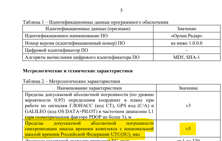

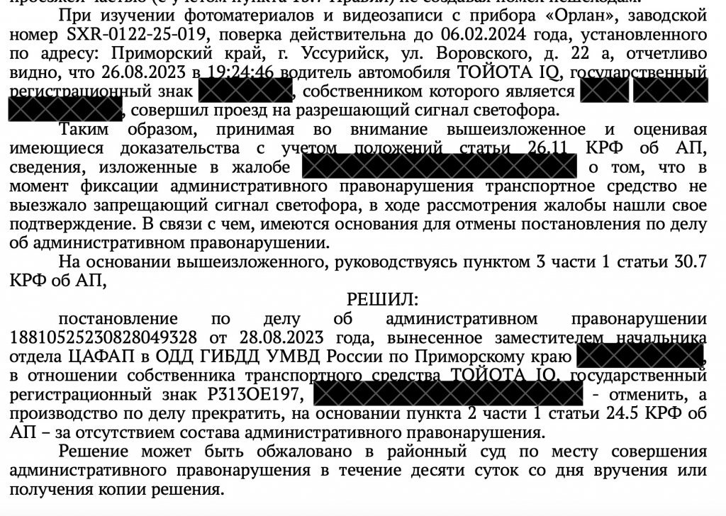

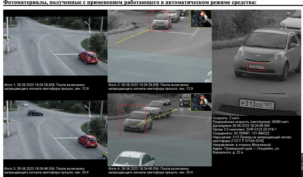

UNECE 173 Опубликовано 30 Августа 2023 Автор Жалоба Опубликовано 30 Августа 2023 Глюк камеры контроля проезда стоп-линии на запрещающий, возможно рассинхронизация камер (тыл и фронт, см.тайминги в титрах). Обжаловано и отменено Цитата Цитата
Пытливый 95 Опубликовано 7 Сентября 2023 Жалоба Опубликовано 7 Сентября 2023 (изменено) В 30.08.2023 в 15:57, UNECE сказал: Глюк камеры контроля проезда стоп-линии на запрещающий, возможно рассинхронизация камер (тыл и фронт, см.тайминги в титрах). Обжаловано и отменено Здорово, шампанское в студию! Беспредел ИИ (или его "заместителя") не пройдет Изменено 7 Сентября 2023 пользователем Пытливый Цитата
