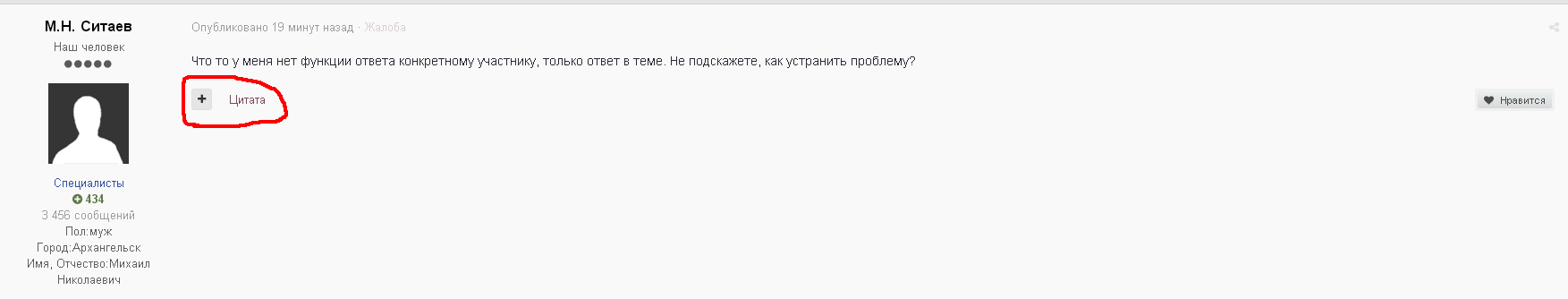

Специалисты М.Н. Ситаев 566 Опубликовано 24 Января 2017 Специалисты Жалоба Поделиться Опубликовано 24 Января 2017 Что то у меня нет функции ответа конкретному участнику, только ответ в теме. Не подскажете, как устранить проблему? Цитата Ссылка на комментарий Поделиться на других сайтах Прочее
Логинов Владимир 807 Опубликовано 24 Января 2017 Жалоба Поделиться Опубликовано 24 Января 2017 (изменено) 22 минуты назад, М.Н. Ситаев сказал: Что то у меня нет функции ответа конкретному участнику, только ответ в теме. Не подскажете, как устранить проблему? Под каждым сообщением слева плюсик и Цитата, плюс - это для множественной цитаты нескольких сообщений. Ну и по прежнему при выделении части сообщения делает цитату из выделенного см. фото Изменено 24 Января 2017 пользователем Логинов Владимир Цитата Ссылка на комментарий Поделиться на других сайтах Прочее
