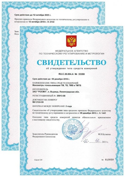

АннаL 2 Опубликовано 20 Марта 2017 Жалоба Опубликовано 20 Марта 2017 Всем добрый день. У нас имеется достаточное количество манометров фирмы РОСМА (тип ТМ), в паспортах (они одинаковые как на подбор) написано, что МПИ 2 года. Но предыдущий метролог сказал что для проверяющих это не имеет значения. Так как в самом паспорте нет регистрационного номера прибора, как и собственно говоря на самом приборе. Проверяющие ссылаются на то, что согласно номеру госреестра 25913-03, они поверяются 1 раз в год, а у вас (у нас на предприятии) нет паспорта к конкретному прибору (манометру) согласно номеру. Собственно говоря, номера мы им присвоили самостоятельно, так как не было заводских. Могу ли я проделать следующие?: чтобы наконец-то поверять их (манометры РОСМА) 1 раз в 2 года, согласно номеру (присвоенному самостоятельно) наклеенному на прибор, за отдельную плату договорится с компанией РОСМА, чтобы они нам сделали паспорта согласно нашим номерам. Вот так заморочиться... Или же нужно на самом манометре внутри прописать номер, убрать наклейку. ((Заодно вопрос параллельный: чем писать-то, чтобы глицерин или силикон не растворил? )) чтобы для проверяющего прошёл такой номер. у нас в течении полугода в месяц приходится отвозить до 150 манометров на поверку, хочется делать это не каждый год))) (Р.s: конечно сейчас, как будем заказывать новые манометры, будем это всё заранее обговаривать с компанией, чтобы на месте делали и зав.номера и паспорт с тем же номером) Цитата

LIBorisi4 160 Опубликовано 15 Мая 2017 Жалоба Опубликовано 15 Мая 2017 Все зависит от года выпуска Ваших манометров, в реестре СИ кроме номера 25913-03 есть номер 25913-08, в котором МПИ определен два года. Проверяющий не прав про номера, нет ни какой взаимосвязи, выпускаются и другие средства измерений без заводских номеров, просто им при эксплуатации присваиваются инвентарные номера. Где и как его наносить, пропишите в СМК и выполняйте, оснований у проверяющего это не признавать не будет основания. Цитата

Rosma 2 Опубликовано 4 Июля 2019 Жалоба Опубликовано 4 Июля 2019 Коллеги, добрый день! Несмотря на давность темы, хотелось бы прокомментировать. Знак поверки, нанесенный на средство измерений (СИ), является достаточным основанием для подтверждения того, что средство измерений прошло поверку с удовлетворительными результатами и пригодно к применению в течение интервала между поверками, установленного для средств измерений данного типа. Величина интервала между поверками указывается в Свидетельстве об утверждении типа средств измерений. В соответствии со статьей 13 п.4. Федерального закона от 26.06.2008 №102-ФЗ (ред. от 13.07.2015) «Об обеспечении единства измерений», «Результаты поверки средств измерений удостоверяются знаком поверки, и (или) свидетельством о поверке, и (или) записью в паспорте (формуляре) СИ, заверяемой подписью поверителя и знаком поверки. Конструкция средства измерений должна обеспечивать возможность нанесения знака поверки в месте, доступном для просмотра. Если особенности конструкции или условия эксплуатации средства измерений не позволяют нанести знак поверки непосредственно на средство измерений, он наносится на свидетельство о поверке». Примечание: 1. На СИ без номера свидельство о поверке не оформляется, в паспорте или документе, его заменяющем, не делаются соответствующие отметки о поверке СИ, т.к. невозможно сопоставить СИ без номера и паспорт, и (или) свидетельство о поверке. Если СИ имеет заводской номер, то допустимо включать информацию о результатах поверки в паспорт, в частности наносить оттиск поверительного клейма в паспорте СИ. 2. Действующие нормативные и технические документы, устанавливающие требования к манометрам показывающим ТМ, ТВ, ТМВ, ТМТБ, манометрам показывающим КМ, КВ, КМВ, термометрам биметаллическим БТ, термометрам жидкостным стеклянным техническим ТТ и ТТ-В, не требуют от производителей нанесение заводского номера. С уважением, ЗАО "РОСМА". Цитата

Rosma 2 Опубликовано 23 Августа 2019 Жалоба Опубликовано 23 Августа 2019 (изменено) В 13.07.2019 в 06:38, Провокатор сказал: Так вопросов нет) Заводской номер на каждом манометре (что в Росме сроду не было) и паспорт с МПИ и этим номером на каждый из них. Сообщаем Вам, что одним из нормативных актов, которым ЗАО «РОСМА» руководствуется при производстве манометров, является ГОСТ 8.674-09 «Общие требования к СИ...» п. 6.5 Информационные элементы и ГОСТ 2405-88 «Манометры, вакуумметры, мановакуумметры, напоромеры, тягомеры и тягонапоромеры. ОТУ» п. 2.4. Маркировка не требуют от предприятия-изготовителя нумеровать приборы. Нанесение индивидуального заводского номера на приборы РОСМА является дополнительной платной опцией, и осуществляется производством ЗАО «РОСМА» при заказе этой опции. В 13.07.2019 в 07:06, Логинов Владимир сказал: С тем, что без номера и паспорта невозможно доказать год выпуска и отнесение к конкретному реестру манометр я согласен, а так как это нельзя сделать, то поверка раз в год. Они бы хоть если не номер на них наносили так номер реестра на все приборы (а то заводские номера только по заявке, а кто у нас при закупках над этим задумывается, хотят подешевле купить) или год выпуска. После выхода из производства ЗАО «РОСМА» приборы проходят заводскую поверку в течении месяца, таким образом дата производства приборов совпадает с месяцем (либо со следующим месяцем) указанном на клейме поверки. Поверительное клеймо должно содержать следующую информацию: 1. Знак Госстандарта России; 2. Шифр поверительного клейма юридического лица, аккредитованного в установленном порядке в области обеспечения единства измерений; 3. Две последние цифры года применения поверительного клейма; 4. Индивидуальный знак поверителя. Также в поле клейма размещен номер месяца применения поверительного клейма. Для средств измерений, выпускаемых из производства, установлена прямоугольная форма поверительного клейма. Для средств измерений, находящихся в эксплуатации и после ремонта, установлена квадратная форма поверительного клейма. А также возможно будут интересны следующие документы Приказ переоформления свид-ва УТ_25.07.2019.pdf Описание типа средств измерений ТМ_ТВ_ТМВ_ТМТБ.pdf С уважением, ЗАО РОСМА Изменено 23 Августа 2019 пользователем Rosma Цитата
