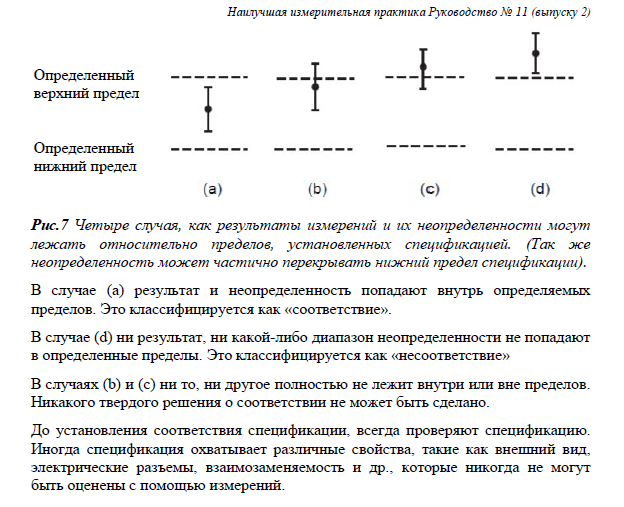

Специалисты scbist 1884 Опубликовано 12 Декабря 2021 Специалисты Жалоба Опубликовано 12 Декабря 2021 3 часа назад, Lavr сказал: Вы считаете, что с учетом КП можно чуть-чуть соответствовать допуску, а чуть-чуть нет? Не поверите, но когда в 70-х годах нам преподаватели метрологии рассказывали про измерения, поверку и погрешности, то они рисовали точно такие же картинки, как Вам приводил Дмитрий Борисович про неопределенность КН. Точно также говорили, что если результат с погрешностью полностью попадает внутрь, или полностью выпадает за допуск, то о годности можно говорить уверенно, а когда результат на границе, то есть сомнение. Т.е. в этом плане КН ничего нового не привнесла от слова совсем. Цитата

Lavr 547 Опубликовано 12 Декабря 2021 Жалоба Опубликовано 12 Декабря 2021 29 минут назад, scbist сказал: Не поверите, но когда в 70-х годах нам преподаватели метрологии рассказывали про измерения, поверку и погрешности, то они рисовали точно такие же картинки, как Вам приводил Дмитрий Борисович про неопределенность КН. Точно также говорили, что если результат с погрешностью полностью попадает внутрь, или полностью выпадает за допуск, то о годности можно говорить уверенно, а когда результат на границе, то есть сомнение. Не поверите, но это незнание принципов организации измерительного контроля. Погрешность учитывают при выборе СИ для выполнения измерительного контроля. После того, как СИ выбрано, все сомнения прекращаются. Далее все однозначно - либо результат измерения в допуске, либо нет. О погрешности уже никто не вспоминает. Цитата
Специалисты Дмитрий Борисович 1017 Опубликовано 12 Декабря 2021 Специалисты Жалоба Опубликовано 12 Декабря 2021 6 минут назад, Lavr сказал: Не поверите, но это незнание принципов организации измерительного контроля. Не поверите!!! Но у Пингвина опять вскочил вопрос!! Но ведь этот график справедлив для любого СИ! А не только для какой нибудь детали... Он справедлив и при государственных приёмочных испытаний СИ... и при контрольных испытаний СИ. И при испытаниях, ныне, по утверждению типа СИ. О каком измерительном контроле идет речь? 12 минут назад, Lavr сказал: После того, как СИ выбрано, все сомнения прекращаются. Вот далее , когда проведены испытания, утаержден тип СИ, утверждена МП... 14 минут назад, Lavr сказал: Далее все однозначно - либо результат измерения в допуске, либо нет. Мало того 14 минут назад, Lavr сказал: О погрешности уже никто не вспоминает Цитата
